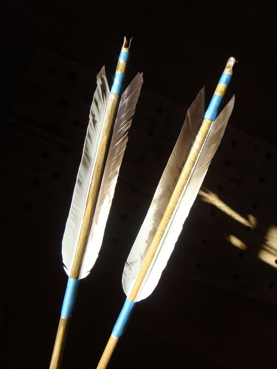

wenn ich schon mal da bin... Kinderkyudopfeile...

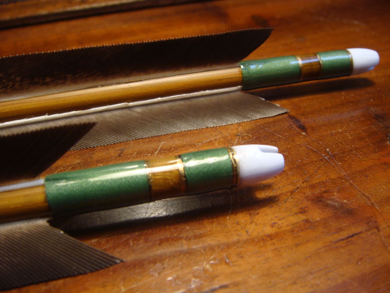

nochmal Pfeile...
ein zweiter Satz Mizuno Bambus-Carbon 75-20 in Jadegrün und Truthahn...
und KC75-23 in Violett mit etwas Goldglitter und Federn vom Herrn Pfau
Wicklungen hier ausnahmsweise einfarbig ;) sieht etwas ruhiger aus.
KC Schäfte sind interessant...
wohl die leistunsfähigsten die es gibt... leicht und sehr steif, 65-70# denke ich bei 23g/m ... und getapert
Getaperte Carbonschäfte... :o
Die 75er sind 7,5mm vorne und 7mm hinten.
Optik ist dunkel holz-artig... man sieht das Carbongewebe etwas durch (- ähnlich den alten Mizunos)
Galighenna
Beiträge: 8846
Hat gedankt: 3 Mal
Re: Kyudo Pfeile basteln
Beitrag von Galighenna »
Die gefallen mir wirklich gut! Das ist echt saubere Arbeit!

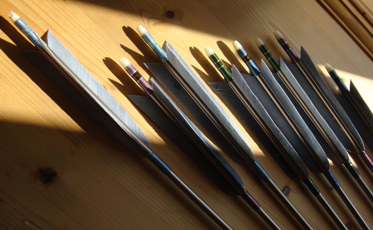

Ich würde... und tue es... :o
Das waren meine "Bratpfannentöter" - gebaut um damit Stahlblech zu beschiessen.
Haben alle den Beschuss von Blechscheiben bis 2mm überlebt und sind noch im Gebrauch... g'scheit bauen muss man sie halt ;D
Aber ich versteh' schon was Du meinst, ich hab auch gute und weniger gute...
Manche Schützen bei uns haben auch Pfeile für Regen und für Prüfung und und und...
Dennoch, wenn ich 3D Schiessen wollte würde ich wahrscheinlich nicht viel anders bauen - nur evtl schneller
Mir macht das Pfeilbauen aber auch echt Spass...
