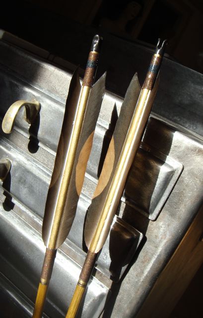

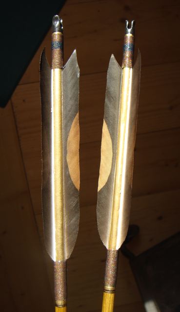

das federexperiment ist sehr gelungen!
ich hab mir den pfeilbau bis jetzt eher als notwendiges uebel und langweilig vorgestellt - aber deine ideen koennen mich echt dafuer begeistern...

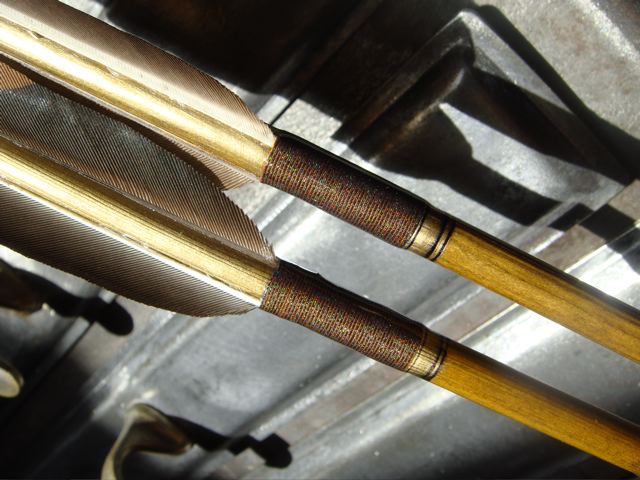

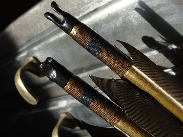

ich wollte mich auch mal daran versuchen einen satz pfeile zu bauen und hab mir jetzt ne tüte voll feder organisiert
jetzt stellt sich mir die frage wie viel von dem kiel noch dran bleiben sollte
nach dem spalten ist es mit dem skalpell keine großer akt mehr dort alles bis aufs minimum runterzusäbeln
ABER ist das ratsam?
wenn mir da jemand weiterhelfen kann (gern auch mit bildern...aus worten werd ich manchmal nicht so richtig schlau)
grüße jan

Re: Kyudo Pfeile basteln
Danke danke
@linksdrall
kommt drauf an was Du bauen willst...
ich z.B. brenne meine Federkiele aus. Das ergibt sehr schön gerade flache Kiele. Man muss, je nach Federgrösse gelegentlich auch noch seitlich schmäler schleifen. Das mache ich mit einem groben (100er) Schmirgelholz.
Ausgebrannte Federn kann man z.B. mit einer kleinen Messingbürste ausbürsten, dann erhält man eine hohle Klebefläche die sich quasi an den Schaft "schmiegt".
Bilder usw sind schon einige im Thread
Der Möglichkeiten gibt es da aber viele... schleifen, brennen oder man kann die Fahne auch von Schaft abziehen, dann hat man wirklich fast nur die "Feder" ohne den Kiel.
Kommt immer auch auf die Art und Grösse der Federn an.
