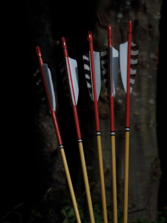

:D wer fordert hier mehr Bilder? :D soll er bekommen! >:)
Kiefer
Spine: 50#
Gewicht: 494,835456 gr Das macht ~9 grpp
Federn 4" Schield Litfeder weiß, Rest rot
Nock: Selfnock mit Hornlinlay aus schwarzem Wasserbüffelhorn. Nockwicklung vorhanden
Finish: Leinölfirnis 2 mal
Spitze: 100 gr
LG. Daniel

Beitrag von apaloosa »
Daniel,
sehen gut aus und endlich mal Pfeile die man wieder findet (sofern nicht in einer Mohnwiese geschossen) :D

Beitrag von Selfbower »
Danke Harald ;)
sind nicht die Meinen :D Daher die "Farbenfreude" ;D
