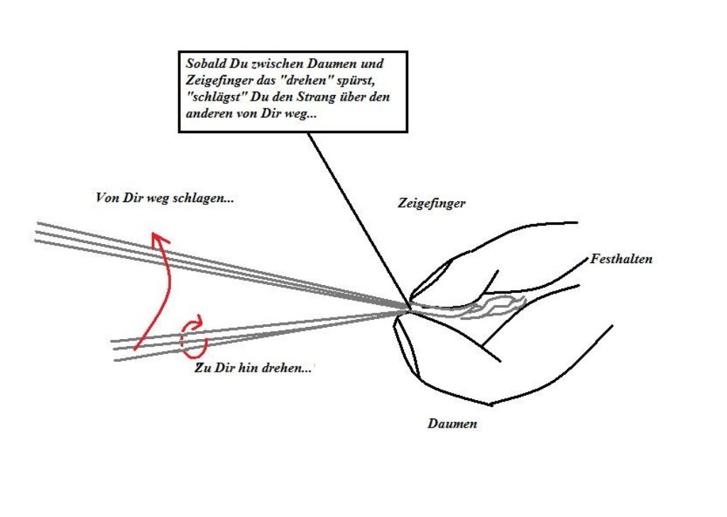

Kleine Eselsbrücke zum merken... ;) :)
"Zu Dir hin drehen, von Dir weg schlagen..." ;)
