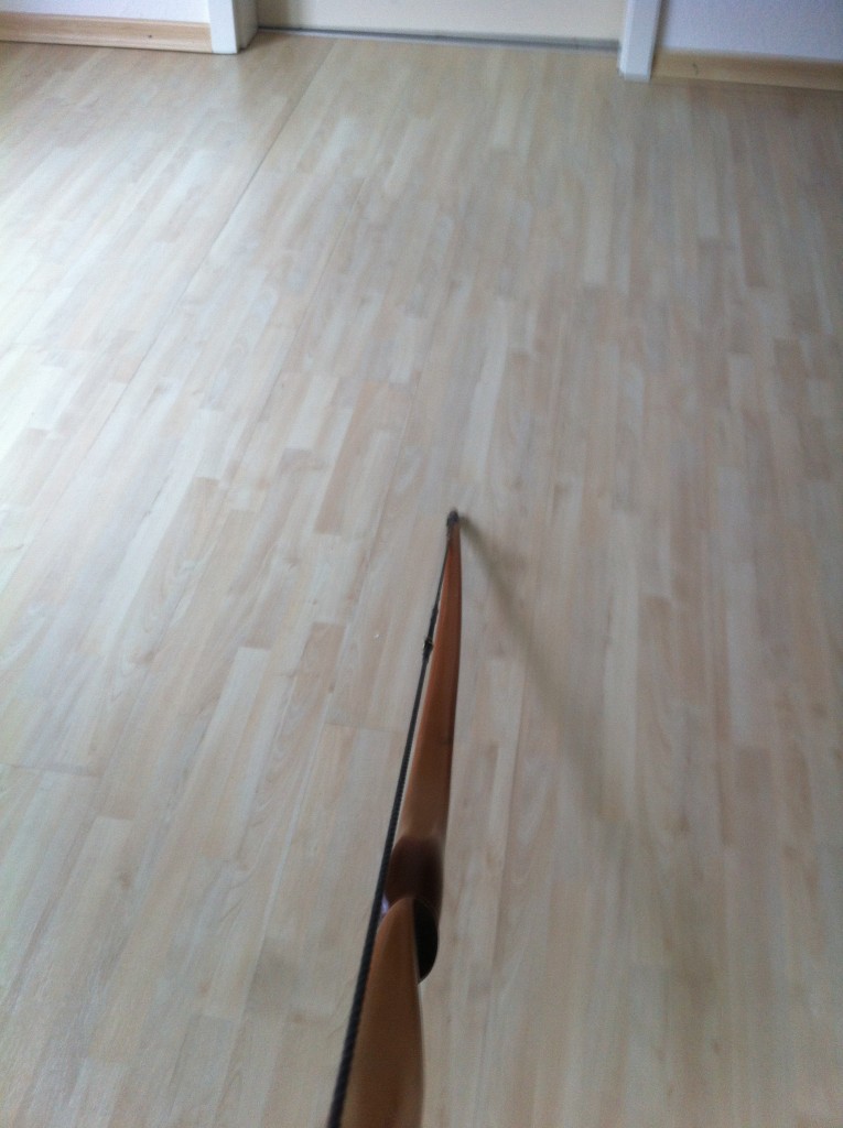

Hallo Forum,
ich habe einen Recurvebogen von einem Freund geliehen bekommen.
Leider kann er mir keine Angaben zu diesem Bogen machen.
Das Problem ist, das wenn man den Bogen versucht zu spannen, die Sehne sich bei der kleinsten Berührung
auf die andere Seite springt.
Der Freund sagte auch, das dies beim Schießen passiert.
Mir kommt es so vor, das die Standhöhe viel zu gering ist. Kann es daran liegen?
Er meinte, das er falsch gelagert sein könnte?
Leider habe ich dazu gar keine Erfahrung.
Anbei ein Bild des Bogens. Weiter gerne wenn sie benötigt werden.
Sage schon mal Danke
Gruss
Dirk

Das ist wohl eher ein R/D Design als ein Recurve .
Aber ja wenn ich die Sehnenlänge so abschätze dürfte eine zu geringe Standhöhe das Problem sein .
Mach bitte mal ein Foto im aufgespannten Zustand.

Re: Recurvebogen mit Problem
R/D Design? Muss ich googele fragen.
Spannen geht nicht. Springt sofort um. Ein Arm geht seitlich über die Mitte raus. Der Bogen scheint unter Spannung verdreht.

R/D = Reflex Deflex
Wie lang ist denn die Sehne. Leg die mal neben den Bogen und mach ein Foto, so sieht man nicht wirklich was.

So, wie die Sehne locker auf dem Bild liegt, scheint sie mir aber auch zu lang zu sein. Nur mal so als groben Anhaltspunkt, die Standhöhe sollte ungefähr 16cm betragen. Dh. im aufgespannten Zustand sollte eine Faust mit ausgestrecktem Daumen zwischen Griff und Sehne passen. Kommt das in etwa hin?
Grüße, Marc
Grüße, Marc

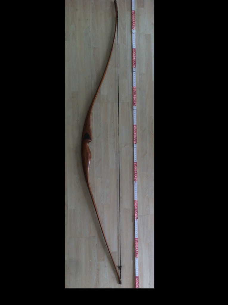

Hier noch ein Bild. Der untere Wurfarm macht links weg und dreht sich. Leider kann ich davon kein Bild machen.
Standhöhe sind 10cm
Ich glaub die Sehne ist zu lang.

Ah, nun fällt mir gerade das Gesicht zum User ein
Also, wie Onslow schon richtig schrieb : Bogen mit nach Wilfrid nehmen und ihn schauen lassen was los ist .
NICHT mehr selber rumfuckeln, das kann uU dem Bogen nicht gut tun
Ich denke das die Sehne zu lang ist , bei reflexen Bogen mit zu langen Sehnen passiert genau das Beschriebene , der Bogen schlägt um !
Der Wurfarm kann uU wenn die Abweichung zu stark ist, im heißen Wasser gerichtet werden, aber das wird Wilfried vor Ort viel besser sehen und Entscheiden können.

Falsch rum war nur wegen der Sehen. Ich habe diese ein wenig eingedreht. Jetzt stimmt auch die Standhöhe. Anbei noch ein paar Bilder. Der eine Wurfarm macht weg. Leider habe ich keine Pfeile da um ihn mal zu testen.
Evtl. müßte der obere Wurfarm angepasst werden.
So ist er sicher nicht schießbar!
Gruß Mike
Gruß Mike

Das sieht aus, als ob unten die Sehne etwas zu kurz ist.
Kleiner Scherz!
