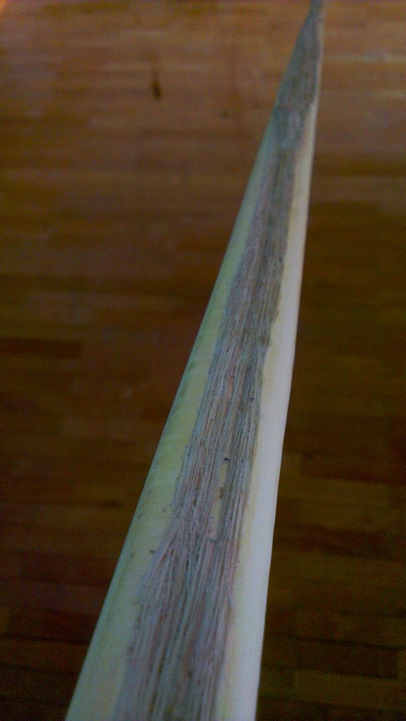

schon öfter hatte ich den Gedanken einen Bogen mit Bambusbacking zu bauen. In Thailand werden Flöße, die aus dicken Bambusrohren bestehen, mit aufgefaserten Bambus verbunden. Diese Flöße halten sogar Stromschnellen aus.
Diese Bambusfasern hab ich zusammen mit Hautleim verklebt um daraus meine Version eines Bambusbackings zu realisieren.
Als Träger für mein Experiment diente ein Spaltrest eines Pfaffenhütchen Staves. Ca. 140cm lang, 260 g schwer. Die Bambuslage hat das Gewicht um 10g erhöht. (Hat jemand gängige Werte für sehnenbelegte Bögen?)
Der Bogen muss noch noch über den Rücken nachgetillert werden, doch jetzt ist schon klar das Backing wirkt und er hat Einiges an Zuggewicht zugelegt. Ich bin gespannt ob es hält.

uhm ... wieso muss über den Rücken nachgetillert werden?

Kurz hatte ich die Sache mit den Schnüren schon erwähnt, jedoch nicht genau beschrieben. Der Bogen wurde vorgetillert. Das Backing ist durch die Stoßverleimung etwas ungleichmäßig an manchen Stellen geworden und z.T. sehr stark geworden, deswegen werde ich über den Rücken nachtillern.
Der Fasern stammen aus dünnem Pfeilmaterial. Zuerst wurde die Wachschicht entfernt, dann wurde der Bambus in 3-5mm Streifen gespalten (sonst werden die Fasern zu kurz). Über Nacht gewässert und dann mit einem breiten Hammer flach geklopft. Dann hab ich das so einen Tag liegen lassen, nochmals geklopft um das Zwischenmaterial abzubekommen, mit Hautleim durchtränkt und aufgelegt. Fixiert habe ich das ganze eng gewickelt mit einem Gummischlauch.

Heute hab ich die Fasern gleichmäßig verschliffen und den Tiller angepasst. Bambus hat eine gute Elastizität. Es geht eher in die Richtung Tiersehne als Flachs oder Leinen.
Du meinst das Pfaffenhütchen? Dem Bauch geht es bis auf einen materialbedingten Riss der schon zuvor drin war soweit gut, keine Anzeichen von Stauchrissen. Ein halbes Zoll Set ist dazugekommen. Ich bin jetzt bei ca. 24-25" Auszug und irgendwas um die 35# Zuggewicht. Die Fasern halten!
