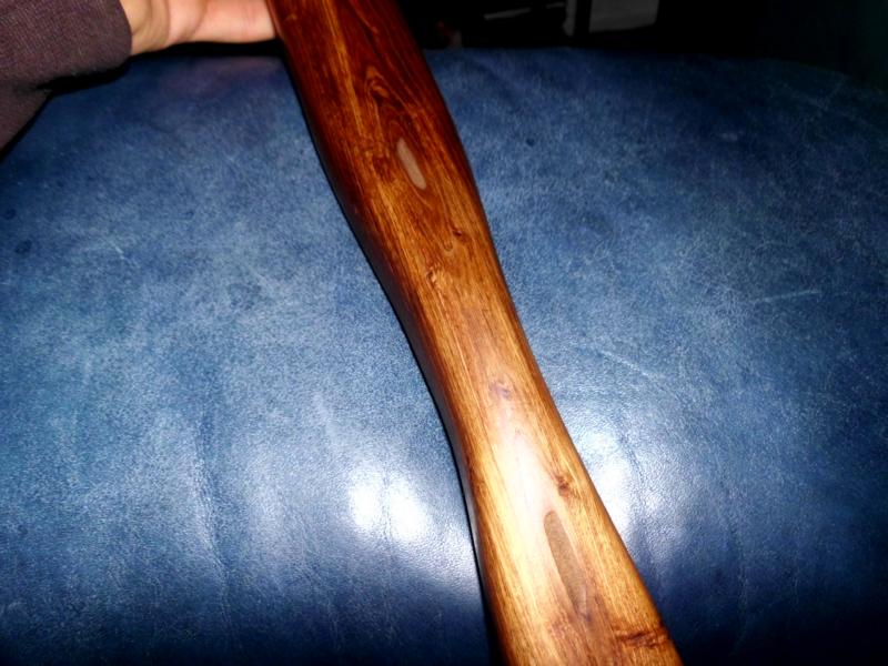

Moin Moin Leute nach langem mal wieder etwas aber nur der Zwischenstand.
der Tiller soll noch weiter in die Mitte ;)
Bogen 180 cm
auf 28" 70 lbs
geiles Holz und total hart ;D
Bilder

Hübsches Holz
Bogen als Zwischenstand gut.
Ich hab mal gehört dass alle Hölzer mit Dornen bogentauglich sein sollen.
Sandorn hat ja auch Dornen.
Stimmt das?
Ng.

Sehr schöner Tiller, gefällt mir ausserordentlich gut. ;)

Ja, das sieht tatsächlich sehr vielversprechend aus. Und das Holz hat eine ganz wunderbare Farbe und Struktur. Ich werde mich mal schlau machen ob es hier auf der Insel auch sowas wie nen Strauchschnittgedöhns Platz gibt. Sanddorn gibt es hier in Massen und das auch in Form größerer Büsche und Bäume.

Mir gefällt dieser Bogen ausnehmend gut. Danke für's Teilen.

geiles Holz--schöner Bogen-- Griff wie ich es mag
Am Tiller kannst du ja noch bissl rumfeilen.

@ Johannes: Spitze, wollte auch schon immer mal aus Sanddorn bauen, habs aber nie in passenden Dimensionen gefunden. Halt uns auf dem Laufenden!

Schön da er euch schon so gefällt ;)
Ich werde ihn so erstmal etwas schießen und schauen wie er sich setzt und arbeitet. Dann werde ich wenn nötig nochmal korrektur tillern machen:)
ich halte euch auf dem Laufenden;)

Sieht Top aus. Die Idee hatte ich auch schon da es hier sehr viel diesen holzes gibt

@Johannes: Sieht schon sehr gut aus! Mir scheint der obere WA noch einen Tick zu steif, kann aber täuschen... Miss mal die Standhöhen der WA... Unten sollte sie 1 - 5 mm geringer sein - ja nachdem ob und wie viel der untere WA kürzer ist...

Also Sanddorn sollte man mal im Auge behalten... mir gefällt das Farbspiel außerordentlich!
Sieht bis dato gut aus. Der Bogen könnte sich für meinen Geschmack allerdings einen Hauch mehr griffnah biegen.
