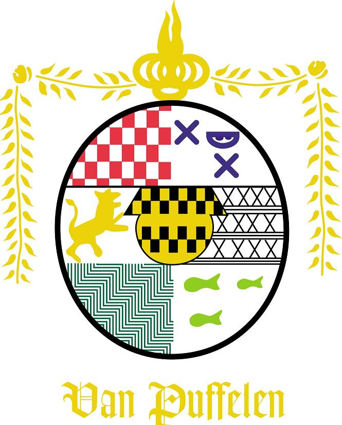

Na so groß das es auf einen Armschutz passt. also so um die 4 bis 5 cm hoch wie breit. es geht nur um das wappen nicht um die schrift darunter.
hiernochmal die bilder

also meine bescheidene Meinung ist ebenfalls, dass du mit punzieren ein sehr schönes Ergebnis erhalten solltest.
Der Arbeitsaufwand bezogen auf das übertragen und reine punzieren sollte zwischen 3 und 10 Stunden liegen...
Wenn du bei Google (Bilder) "Wappen punzieren" als Suchbegriff eingibst findest du ein paar Punzierarbeiten, die dir einen Eindruck von der Kunst geben.

das sollte kein Problem sein!
Du musst dein Wappen nur in der richtigen Größe ausdrucken.
Den Ausdruck legst du dann auf dein zuvor angefeuchtetes unbehandeltes Blankleder.
Wichtig ist, dass der Ausdruck nicht mehr verrutschen kann.
Als nächstes fährst du dein Wappen mit einem Stift oder ähnlichem nach.
Dadurch erhälst du einen sehr genauen Durchdruck auf dem Leder.

1. Nein nicht spiegelverkehrt, ganz normal.
2. Kannst du ziemlich sicher nicht deinen alten Lederarmschutz dafür verwenden, da dieser vermutlich schon behandelt ist.
3. Du drückst das nicht wirklich durch sondern überträgst nur die Linien.
4. Wenn du noch nie punziert hast wirst du das nicht gleich beim ersten mal ohne Hilfe hinbekommen.
Am besten schaust du dir dazu ein paar Videso bei Youtube an, so hab ich auch damit angefangen. Und erstaunlich schnell Erfolg beim punzieren gehabt.
Oder du lässt es dir von jemanden machen bzw. überlegst es dir doch anders ;-)
Wenn du es selber machen willst musst du dich ein wenig damit auseinandersetzen bzw. einarbeiten.
Mal eben jeden Schritt erklären macht in dem Fall keinen Sinn.
Na da wende ich mich erstmal an Youtube.
machenlassen kann ich das immernoch :-)
