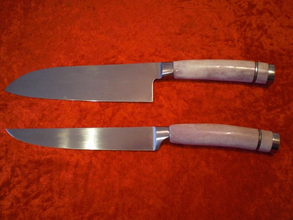

Ich habe Messer aus diesen Klingen selbst in Gebrauch und letztes Jahr für ein Geschenk
zwei Exemplare verarbeitet.
Griff ist aus poliertem Rentierhorn, die Ziereinlagen schwarzes Fiber und Neusilber, der
Abschluss VA-Stahl.
Die Bilder sind leider nicht ganz farbecht (der Stoff ist in Wirklichkeit rot), neue kann ich leider
nicht nachliefern - war eben ein Geschenk.
MoeM
Beiträge: 2734
Re: Santoku für Muddern...
Beitrag von MoeM »
Sehr schön!
In der tat wäre ein rostfreier stahl wahrscheinlich auch mehr als scharf genug... allerdings wenn mit Steckangel, die dort sind ja alle *halbintegral*(?) und haben so ne klobige Angel....
