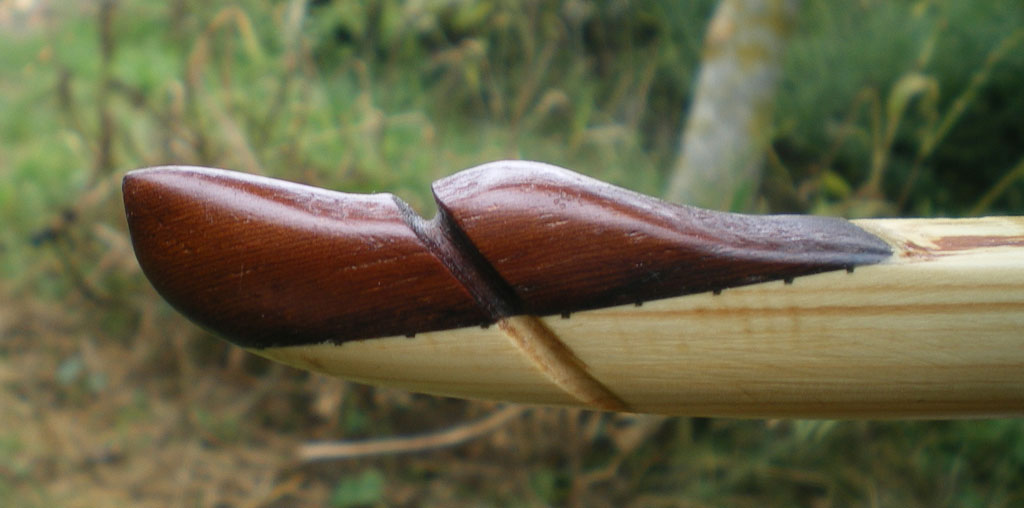

Ich habe mich an meinen ersten Langbogen aus Eibe gewagt.
Hier die Daten und Bilder.
Holz: Heimische Eibe.
Nocken: Bongossi.
Auszug: 29"
Zuggewicht: 55lbs
Länge: 72" - NtN:69,5"
Gewicht: 790g
Griff: Rindsleder geschnürt.
Finish: Hartwachsöl.
Mit Gruß
Gringo

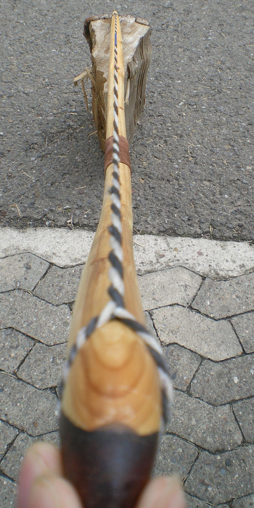

Sehnenverlauf
Sehnenverlauf

Bitte den Bogen DRINGEND nachtillern! Der biegt NUR in der Mitte. Und das SEHR heftig! Auch bitte diese Welle nochmal sauber ausarbeiten. Da sind ja noch richtige Bearbeitungsspuren drinn.
Sorry, aber da musst du nochmal ran.

und dann sollen Overlays den Rückenring verstärken und nicht schwächen..
Also nicht hinten spitz feilen und was drauf kleben, ich meinme, der Bogenrücken sollte schon vom Overlay erfasst werden.
Und wenn wie hier, platz für Sidenocks ist, dann setz die auch und klebt nur ein bischen hartes unter die Sehne. bei 55# reicht aber auch ein gepolstertes Öhrchen. Sooo schnell ist auch Eibe Splint nicht durch. so ist das nur , in meinen Augen schädlicher, Schnickschnack

Da ist noch Arbeit zu leisten!!
Die Biegung soll zu den Enden hin ZUNEHMEN, nicht abnehmen. So hast du nach 50 Schüssen in der Mitte ein "Set-Scharnier". Dann kannst du zwar die Sehne locker ohne Aufwand einhängen, Spannung hat der Bogen aber kaum noch.

Jau, vielen Dank ihr lieben, dann geh ich da noch mal bei... ;)
Ist halt auch die gewisse Unsicherheit die man bei so einem erstling hat.
@Madcala: Ja die Welle sieht nicht schön aus, hab mich nicht mehr getraut daran rumzuschnitzen... :-\

Die Details find ich ssehr chön gemacht, der Griff und das Finish sehen gut aus, auch die Tips finde ich in Ordnung. O0 Er biegt halt einfach zu sehr in der Mitte und aussen nicht. Aber das lässt sich ja beheben.

@ Haithabu: Das ist sehr sehr nett das du sowas schreibst! Danke für diesen positiven Post.
@ Jodocus : Auch dir ein ganz herzliches Dankeschön! Besonders freu ich mich über die Zeilen was die Tips angeht.
Ich hab auch schon weiter am Tiller gearbeitet und ich denke es wird so langsam.
