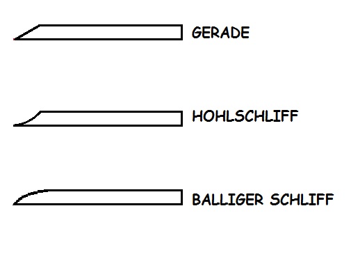

Tipps wg. Schleifen:
Grundregel: Es gibt 2 Seiten, eine flache, gerade (die "Spiegelseite") und eine angeschrägte (die "Fase"). Bei der Speigelseite ist der Name "Programm", die muss "spiegelglatt" sein, je weniger Riefen (Schleifspuren) die hat, desto besser.
Wichtig:
Die Spiegelseite wird nie, NIEMALS angeschrägt, auch NICHT ein winziges bischen... Sie wird immer ganz flach gehalten!
1. Du beginnst mit der Spiegelseite. Sie wird flach aufliegend so gut es geht poliert. Dies ist KEIN Schärfvorgang, es geht v.a. darum einen evtl. Grat (=umgebogene Schneiden-Kante) zu entfernen und ggf. Kratzer auszuschleifen.
2. Die Fase kann man in 3 Formen schleifen: gerade, hohl und ballig:
* Gerade ist universell, aber frei Hand am schwierigsten, weil man genau den Winkel halten muss.
* Hohl geht nur mit der Maschine, ist am schärfsten, bleibt das auch lange und lässt sich am schnellsten nachschärfen, ist aber auch am empfindlichsten, nur für relativ astfreie Hölzer sinnvoll. Außerdem nicht "über Kopf" (also Fase nach unten) verwendbar.
* Ballig lässt sich besonders gut "über Kopf" verwenden und ist sehr robust, wird aber am schnellsten stumpf.
Frei Hand wird es meist LEICHT ballig, und das ist m.E. zum Bogenbau auch ideal - denn: Ich benutze das Messer fast NUR über Kopf, so kann man viel kontrollierter schneiden! Teste es!
