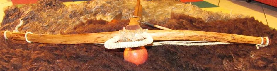

90 cm Grünschnitt-Propeller-Eibe und diverse Teile aus dem Holzrestelager liesen sich großzügigerweise zu einer funktionierenden und ziemlich fetzigen Armbrust verwandeln.
Bogen: Eibe
Säule: Eiche
Bolzenhalter: Esche
Zapfen: Hasel
Abzug: Kirsch
Steigbügel: reines Leder
Einbindungen: Leinen/ Hanf
Sehne: 20 Stränge Leinengarn
Finish: Leinöl
Da meine Zugwaage die Grätsche gemacht hat kann ich das Gewicht nur schätzen und im Schätzen bin ich mies.
Ich geh mal vorsichtig von etwa 30-35 Kilo aus.
Der Auszugsweg beträgt 30 cm die Bogenlänge von Nock zu Nock 83 cm. Ich denke das passt.
Sie schießt schnell, hart und sie trifft....

Sooo einfach... und soooooooooooo cool

Sehr gelungenes Teil!!

Gefällt mir gut. Enfache Armbrust ohne Schnick Schnack sehr schön ausgeführt.

Genial!!!! Super Arbeit

Klassisch zeitlose Konstruktion!
Gefällt mir gut und erinnert mich, welche Schritte ich im technischen Enthusiasmus bei mir selbst vernachlässigt habe.
Das Schussverhalten eines guten Holzbogens ist auch erstklassig.

Einfach und elegant
ICh muß auch noch so eine bauen, bzw ein Papa Sohn - Gemeinschaftsprojekt

Einfach..schick..und soweit ich sehe komplett OHNE Schrauben! Ich find die Armbrust einfach schick! Ist wie ein alter Landrover: uraltes Design aber läuft und läuft und läuft

ja klar! Ohne Schrauben und ohne Maschinen. Außer für drei Löcher bohren alles reine Handarbeit und Muskelschmalz.
Theoretisch wäre das Teil mit ner alten Raspel und nem scharfen Messer im Wald baubar!

Hast du die nach einer Anleitung gebaut, oder so im Kopf entworfen?
Mich würde es jedenfalls interessieren so eine Armbrust zu bauen, bisher scheute ich mich davor zurück, weil ich davon ausging, dass ich nicht das nötige Werkzeug besitze (geschweige denn auch die Kenntnis dazu
). Aber wenn diese tolle Armbrust durch Handarbeit entstanden ist, könntest du mir nicht verraten wie du sie gebaut hast?

Naja..das Werkzeug sollte bei so einer Armbrust nicht das Problem sein.
Der Abzug ist (soweit ich das sehe) "nur" ein Schieber der die Sehne nach oben aus der "Haltekerbe" drückt. Als Werkzeug würde da im Prinzip Extremfall n scharfes Taschenmesser und ein Handbohrer reichen
Falls du gutes Englisch kannst ist gibts hier ein Paar gute Skizzen zum Armbrustbau. Mir haben die bei der Planung von meiner echt geholfen: http://www.alcheminc.com/crossbow.html (auf der Website ca. in der Mitte unter "Free Printable Plans").

Ich glaube die meisten unterschätzen Eibe, im Vergleich mit Stahl. Wer es mal ausprobiert hat weiß was in so einen Bogen steckt. Da plagen sich einige mit Nussbrunnen herum, erzeugen eine riesige Unwucht beim Abschuss, beim dem viel älteren Zapfenschloss gibt es das alles nicht.
Einfach genial gut, tolle Armbrust.

Ich habe keine Baupläne, nur jede Menge historische Abbildungen, meist sehr unaussagekräftig, und einige wenige Erhalten Bruchstücke solcher Armbrusten aus diversen Ausstellungskatalogen.
Den Rest gibt das Holz vor.

Noch eine dämliche Frage: Hat man mit einem Zapfenschloss-Auslöser irgendwelche Nachteile? Vom Arbeitsaufwand ist dieses Konzept doch viel geringer. Warum bauen manche eine Nuss ein, die erst an der Drehbank bearbeitet werden muss?
