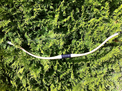

Hallo FCler,
Ich hab wieder etwas gebastelt. ;)
Rattan
120cm NtN
40#@26"
leichte, siyahartige Recurves
Gerader Griff (dünnes Leder, gewickelt) , leichte Pfeilauflage (dünnes aber stabiles Leder)
10str Dacron B50 (alte, neue kommt noch)
Bilder:
Kritik, Lob, Verbesserungsvorschläge etc erwünscht :)
Gruß, yeoman

spontan: Dein bester Bogen bisher!
Weiter so! :)

Daumen hoch!
Sieht gut aus!
Gruß Mike

Gefällt mir sehr gut, dieser Recurve! Bei 120cm sieht der ja aus, wie ein türkischer Komposit-Bogen 8)
Bekommt eigentlich Rattan keine Stauchfalten, oder äquivalente Schäden bei solch kurzer Bauweise?
Ich kann mir vorstellen, dass hier extreme Kompressionsdrücke auftreten, aber Stringfollow hält sich offensichtlich im Rahmen.
LG, Meik

@meik
Rattan ist mE sehr belastbar. Ich hab nen Rattanrecurve hier, der hat aufgrund von
sehr kurzen biegebereichen viieeel schlimmere Radien. Keine
Stauchfalten o. ä. zu erkennen. Mit Rattan ist längentechnisch nahezu
alles möglich :D Irgendwann kommt dann aber Stacking.
Gruß, yeoman

Ich kann Rabe nur voll zustimmen. Dein bester bogen bisher UND ein sehr guter und schön schlicht gehaltener Bogen!
Rattan verträgt, wie schon geschrieben, die Kürze, denn hier liegt bei diesem bekanntlich die Würze
daher baue immer kurz den Rattanknüppel, sonst sind die Handgelekte alsbald Krüppel.
Zähne fliegen, die Dritten wackeln, darum besser nicht lang fackeln
Rattan immer kurzgebaut, mit ner Fastflight-Sehne drauf.
Das bringt speed, ja das bringt Spaß
und vielleicht triffst Du auch was
allerdings, dass muss ich sagen
treffen will gelelrnt wohl sein
deshalb darfst Du nicht verzagen
Übung macht den Meister, allein!
komisch... ich saß wohl so lange in der Uni, dass das jetzt mal raus musste :D
LG. Daniel

Das Material ist mir ein Rätsel aber man kann wie hier wieder gezeigt wurde richtig tolle Bögen daraus bauen.

Sehr gut geworden, Yeomanarcher!!!! Großes Kompliment! Bin auch ein großer Freund des unendlich biegsamen Stangengrases... Lustig, wie der Rattan den Poeten im Menschen weckt :) ! Da hast du's, Frankster, das Material ist kein Rätsel, sondern ein Wunder!! ;)
@Meik: Rattan kriegt keine Stauchfalten, wie man sie von "echtem" Holz kennt, sondern es treten bei starker Belastung (und extremen Biegeradien) kleine Belastungsrisse quer zur Längsachse auf. Kommt daher, dass die aussen liegenden (Längs-)Fasern reißen.
Rattan Hurrah! ;D

Sehr schöner Bogen, Wie hast Du denn die seichten Recurves gemacht? Mit Dampf gebogen?

Dein bester bisher.
Kann sich sehen lassen.
Net nachlassen und in alte Muster fallen ;)
@T-Tracker
Dämpfen geht, aber empfinde ich bei Rattan als kontraproduktiv.
Musste 24 stunden in der Form trocknen lassen.
Leichter und schneller gehts mit einer HHeissluftpistole wie sie zum Farbe abbrennen benutzt wird.
Damit sind Recurves in 10min drin im Rattan.
Gruss Hatschi
