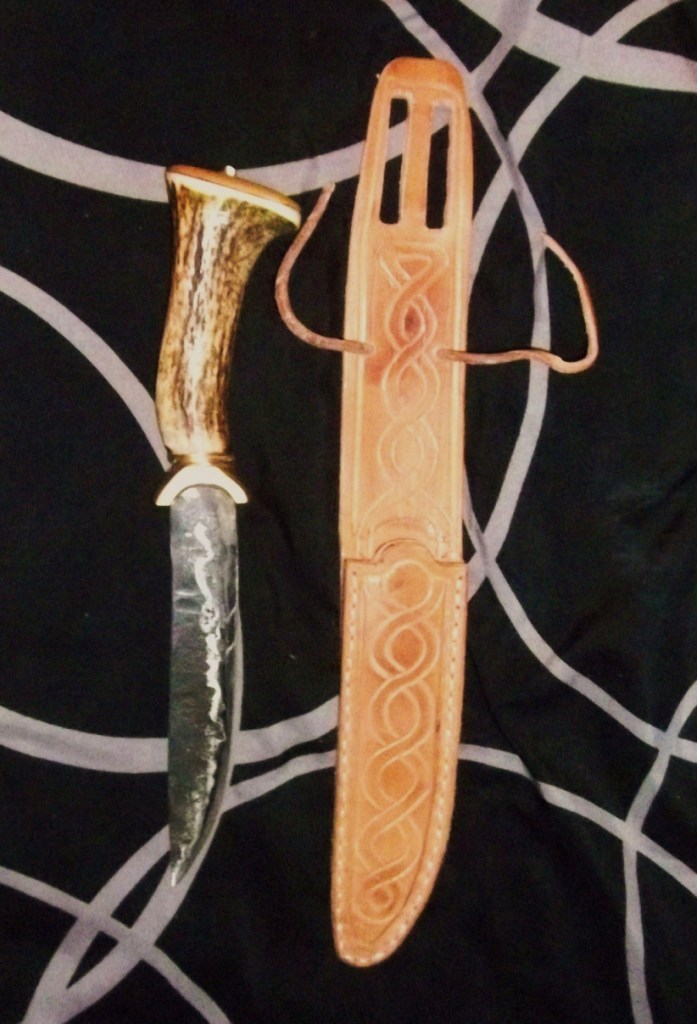

Keine Ahnung, ob das nun noch als "Sax" durchgeht, oder schon, bzw. nur ein Jagdmesser ist...
Ein paar Daten...:
Klinge selber handgeschmiedet aus 12mm Federstahl (VW Stoßdämpfer-Feder-Recycling...
Schneide gehärtet
Klingenlänge : 165 mm
Klingenhöhe : 25 mm
Klingenbreite (Rücken) : ca. 2,7 mm
Gesamtlänge : 28,5 cm
Griff : Hirschhorn und Ahorn (Endkappe)
Zwinge : Bronze (selbstgegossen)
Griffbefestigung :
Der Erl ist im Hirschhorngriff mit Zinn eingegossen worden.
Da sich das Messer bei insg. 4 Versuchen rigoros und standhaft geweigert hat, sich am Griffkopf heiß vernieten zu lassen, habe ich eine Alternativlösung gewählt und statt der eigentlich geplanten Bronzeplatine ein Stückchen Ahorn als Endkappe mittels Sekundenkleber angebracht.

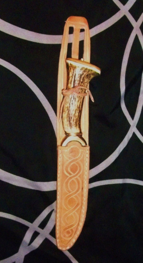

Eine entsprechend passende Scheide mit Gürtelhalterung (da ein Sax ja gewöhnlicherweise waagerecht am Gürtel getragen wird...) muß ich erst noch bauen...
