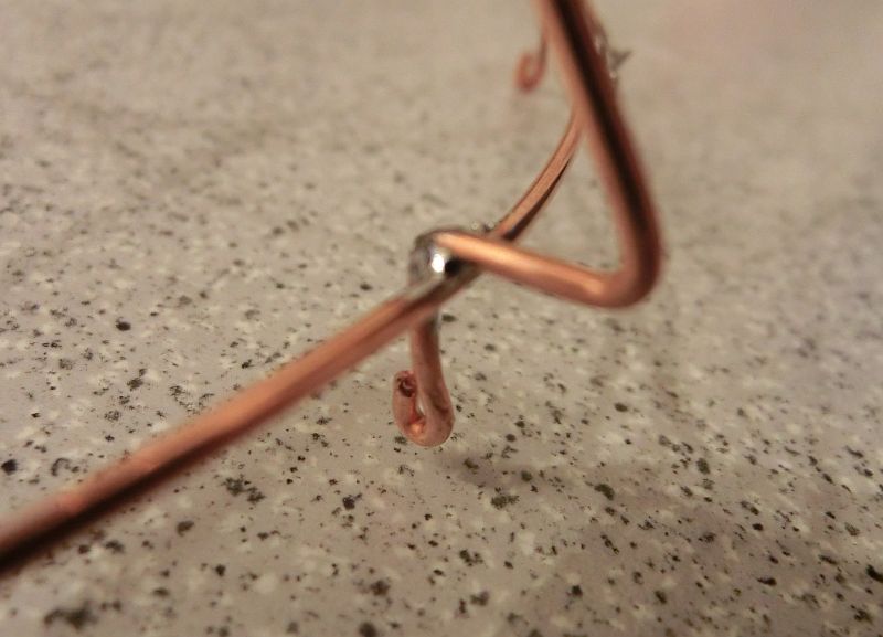

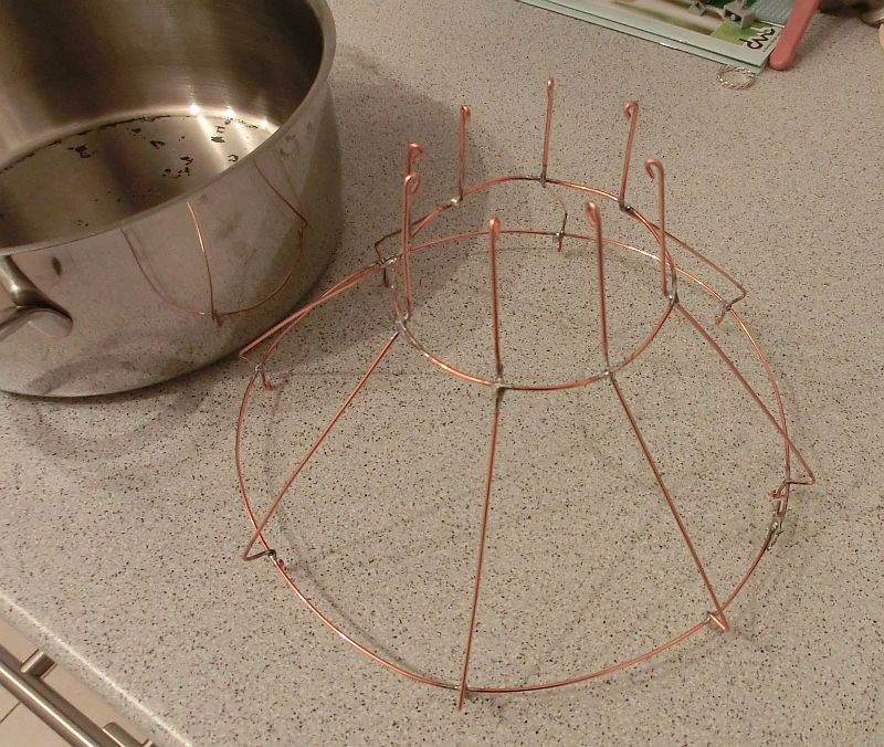

In der BTBB Band 2 habe ich neulich das Bild mit dem Ofenrohr auf dem Kochtopf (S. 179) gesehen. Idee: geht sowas auch mit den recht günstigen grauen Wasserrohren aus dem Baumarkt? Die sind bis 85°C spezifiziert, sollten somit nicht gleich dahinschmelzen. Also hab ich mir so ein T-Stück geholt und mir einen Adapter auf den Kochtopf gebastelt (wieder nach dem Motto: erstmal schauen was so rumliegt):
Aus Elektro-Installationskabel (NYM 1,5 mm²) ein Kupferdrahtgerüst gelötet, das auf Topf und ins Rohr passt Damit's gut im Topf sitzt diese Halterungen gebogen Das Gerüst mit Alufolie umwickelt, das Abfluss-T-Stück draufgesetzt und meine vermurkste Sapling Eibe in Form gebracht Fazit: das Rohr macht das problemlos mit, man kann evtl. was dazustöpslen (muss man dann halt besser abstützen)

An den Löchern geht schon einiges raus, beim zweiten Versuch habe ich (wie Daniel schreibt) die Löcher mit Folie verengt. Ein Tuch reinstopfen wäre vielleicht noch besser. Dadurch dass dei Folie auf den Grüst im Topf endet, fließt das meiste von der Folie in den Topf zurück.
