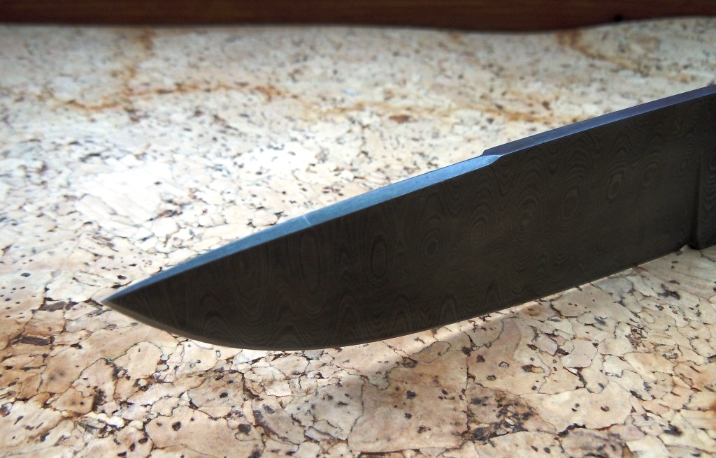

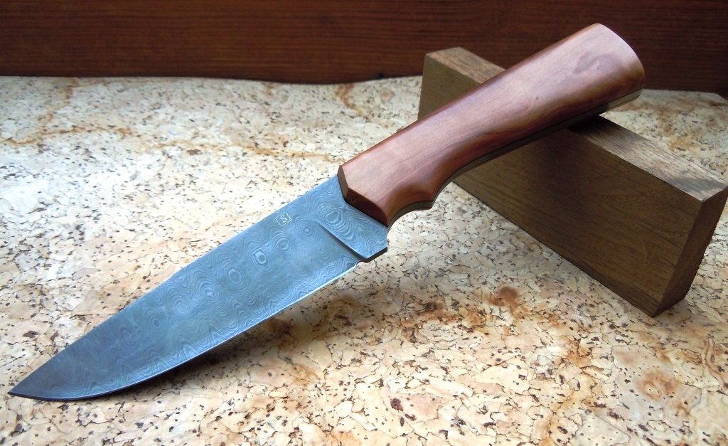

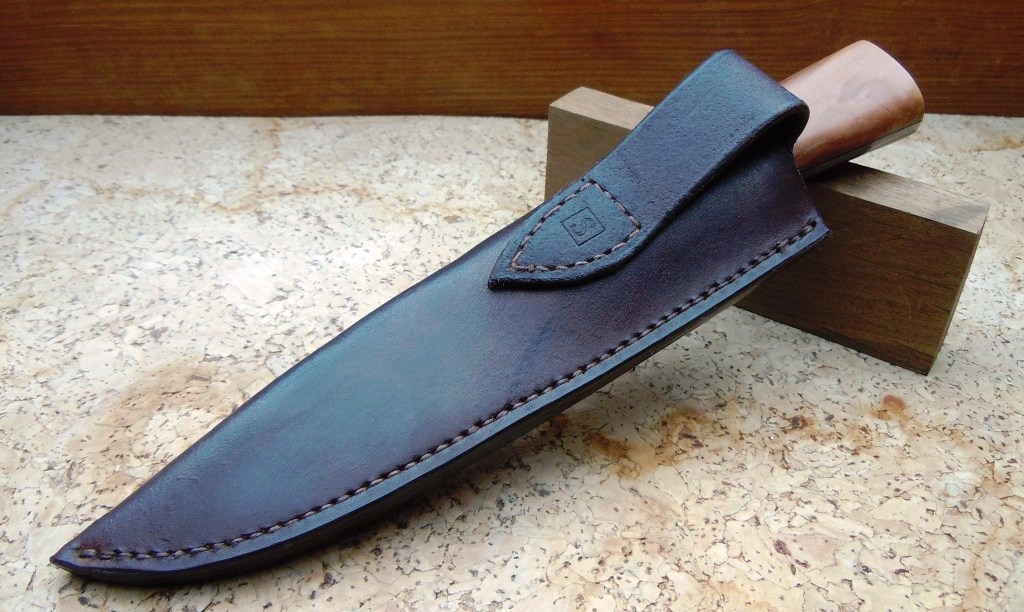

Hallo Messermacher,
So wieder mal eines fertig #19 (nicht dass Ihr jetzt denkt ich hätte einen Produktivitätsschub, ich hab 3 Messer gleichzeitig angefangen und die werden jetzt einfach zeitnah fertig)
Stahl: Damast aus 1095 und 15N20, Härte 59 HRC (ist aus Pakistan)
Griff: stabilisiertes Birnenholz, schwarzes Fiber und versteckte Pins
Gesamtlänge: 230 mm
Klingenlänge: 120 mm, davon 105 mm scharf
Klingendicke: 3 mm
Gewicht: 188g / 268 g mit Scheide
Das Birnenholz hat mir mein Sohn mal von der Arbeit mitgebracht und ich habe es dann stabilisieren lassen.
Das Messer geht mal wieder in die USA, eine Auftragsarbeit einer Kollegin die es ihrem kleinen Bruder schenken will.
Das einzige was ich nicht selbst gemacht habe ist das härten der Klinge, das habe ich bei Wolf Borger machen lassen.
Edit: es gibt noch etwas das nicht selbst gemacht ist, der Damast ist auch gekauft. Ich bin kein Schmid.

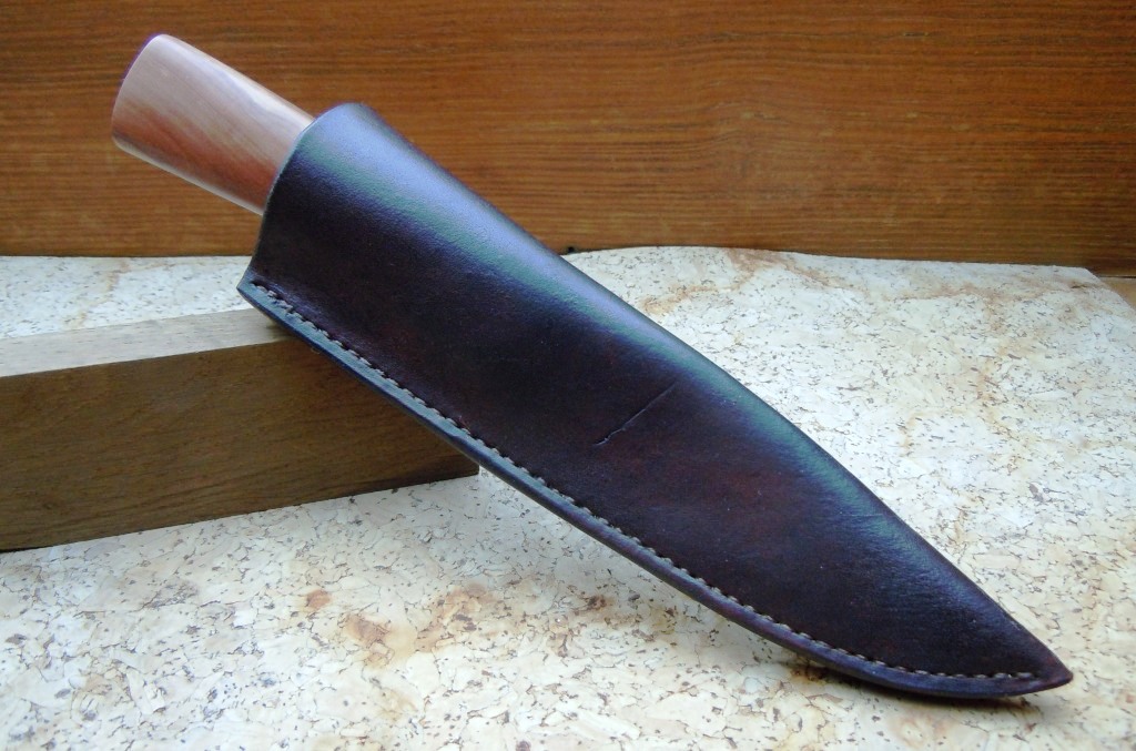

Die Scheide ist nicht so gelungen, den Kratzer auf der Vorderseite hab ich zu spät bemerkt. (Ich mach wahrscheinlich eine Neue)
So ich hoffe es gefällt. Anregungen und Kritik wie immer ausdrücklich erwünscht.
Roland

Re: Messer die 6. - (ab 24.06.2012)
Schlicht und schlicht wunderschön, die Klinge ist perfekt in Szene gesetzt!
Grüße Moe
Roland,
voll nach meinem Geschmack, einfach SUPER
VG
Harald
P.S. die Empfänger Adresse ist falsch, Richtig wäre "Großraum Frankfurt"

@Holzbieger schönes Messer gefällt mir sehr gut!
@TomTom Messer haste fein fertig gemacht! Das etwas in der Form rauskommt (Knick) war ja klar, war gegeben durch die Form des Erls. Das ist mir beim Schmieden anfangs auch passiert das die Formen nicht ganz so werden damits nachher ein schön gerades Messer wird
Fürs erste super, zumal die Schmiedemumstände nicht optimal waren --> Wackelamboss, kurze Stahlabschnitte
Einfach dranbleiben und weitermachen
schlicht, einfach, wunderschön, wenn ich könnte würde ich auch so eins machen, ohne Schnörkel, perfekt
Findest Du? Finde ich nicht! Das einzig "negative" was ich gesagt habe ist das es mir nicht gefällt und Geschmäcker sollen ja durchaus verschieden sein. Ich habe aber auch gesagt, dass ich es und wichtig finde das es selbst gemacht ist und sicher gut in der Hand liegt und wohl auch scharf ist. Dies sogar an zweiter Stelle um hervorzuheben dass mir das durchaus wichtig ist.Hairun hat geschrieben: @TomTom Messer haste fein fertig gemacht! ......
Auserdem bin in Schwabe, ich könnte ja auch sagen: "net gmault isch Lob gnug"
Roland
P.S Danke für das Lob übrigens.

Jap, die Form des Rohlings hat kaum eine andere Form hergegeben. Das Finish schaut gut aus, die Hornteile sind sauber verklebt soweit man das erkennen kann.
Vllt. hätte man eine geschwungene Form des Griffes wählen können also etwas nach oben biegend um die Mulde mit in den Griff zu nehmen. Denke aber dass es dann etwas doof in der Hand liegen würde.
Sicher werden meine nächsten Messer nicht so ein Design haben, unter den gegebenen Umständen und unter Berücksichtigung wie mein Erstes aussah steh ich aber zum oben geschriebenen

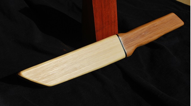

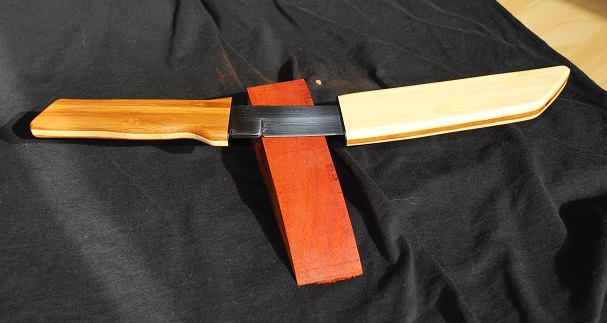

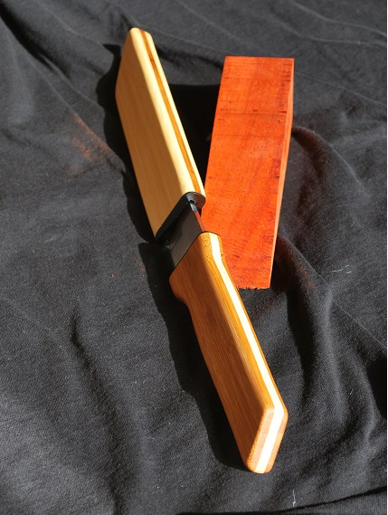

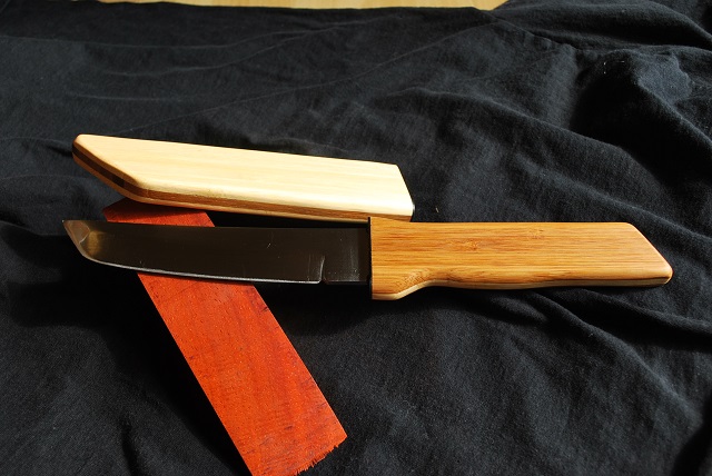

Nach meinem vergangenen, ausgiebigen und gestrigem Bastelabend würd ich euch gern mein zweites Messer zeigen;
Die Klinge hab ich schon länger da liegen; bislang waren mir die verkopften Überlegungen im Weg doch manchmal kann es eben hilfreich sein sich NICHT in detailierten Plänen zu verlieren...
Die Materialien sind Rumfortteile; Lamboo und Schwarzglas Reste- selbst den Zuschliff hab ich mit den Randstreifen die an meinem Dickenschleifer anfallen gemacht; Ergo ~10€ Klinge (ebucht, nichts Besonderes), etwas Holzleim, Sekundengel, Leinölfirniss und alles in allem etwa 4h gemütliche, kopfbefreite Arbeit (2.Messer wohlgemerkt)
Den Stahl hatte ich erst rel. zufriedenstellend poliert dann aber, fürs Gesamtbild, wieder mit einem feinen Lackflies mattiert.
Er steckt fest ohne Hilfe im Griff und die Scheide klemmt (noch) rel. sicher.
Wie Roland stehts so treffend formuliert:
"So ich hoffe es gefällt. Anregungen und Kritik wie immer ausdrücklich erwünscht."
(Ausserdem wäre ich sehr Dankbar für Tips wie sich eine schlichte Gürtelbesfestigung realisieren ließe und die Klemmung in der Scheide langfristig gesichert werden kann
Grüße Moe
Toll gearbeitet, mir persönlich aber zu kantig.
Zeigst du das andere auch?
Ja runder bzw. elliptischer/ovaler hött ichs mir auch vorstellen können; aber zum einen hat mich die Geduld ein wenig verlassen und dazu kam die, eig. unbegründete, Sorge doch noch irgendwo die Mittellage bis zum Stahl abzunehmen (wahrscheinlich wie Tips- die werden auch immer dünner^^), also hab ichs möglichst *gleichmäßig* verrundet bis es einen angenehmen Griff angenommen hat.
Optisch ist runder jedenfalls schöner, aber eckiger greift sich meines Empfindens auch "stabiler".
Das erste hatte ich auch schonmal gezeigt; http://www.fletchers-corner.de/viewtopi ... 75#p373972
Grüße Moe
@ Moem
Sieht sauber verarbeitet aus , ich sehe auch keine sichtbaren Spalte. Auch mir wäre es zu eckig, aber das wurde ja schon erwähnt. So lange es Dir gut in der Hand liegt ist es in Ordnung. Ich hätte wohl den Rücken des Griffs mit dem Rücken der Scheide in einer Flucht gemacht, aber auch das ist wieder mein Geschmack.
Habe ich es richtig verstanden, der Erl steckt nur im Griff ohne weitere Befestigung?

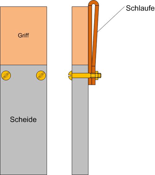

Zum anbringen einer Gürtelschlaufe? Ich habe mal eine wenig nachgedacht und bin spontan auf zwei Ideen gekommen.
1. Deine Scheide ist aus Holz Also könntest Du doch einfach eine Lederschlaufe anschrauben. Das hängt natürlich davon ab wieviel "Fleisch" Du noch zu Vefügung hast. Mit den richtigen Schrauben könnte das sogar gut aussehen. (der große schwedische Möbelhändler hat so Schraubhülsen um Schränke miteinander zu verbinden, wenn Du sowas in kleiner und in Messing finden würdest)
2. Doppelschlaufe Beim Bowie Umbau für Skinnwalker hab ich das so gelöst. Mach Deine Scheide leicht konisch näh Dir so eine Schlaufe und steck die Scheide rein.
Das gibt es sicher noch mehr Lösungen.
Roland
Roland
Die konische Scheide in der Schlaufe ist eine super Idee, allerdings bleibt mir wahrscheinlich kein Fleisch mehr zum Nacharbeiten- ebensowenig wie für Verschraubungen.
Hatte mit etwas ähnliches mit Peddingschienen oder Sisalgewickelt (in eingefeilten Nuten) zur Verbindung mit einer Lederschlaufe überlegt. Dein Hinweis auf die doch etwas unharmonische Daumenmulde hat was, ein gerader Rücken passt ansichs schon gut zur Linie (die ja allg. etwas zu westlich geraten ist). Aber das könnte ebenfalls mit Wicklung gerettet werden...*grübel*
Grüße Moe
@Moe
nicht übel für einen Abend.
...und ein extra Bonus Punkt für den asiatischen Touch
So machen es die Japaner mit Holzscheiden:
http://item.rakuten.co.jp/ehamono/st-0282/#st-0282
@holzbieger
sehr glungene Form und Verarbeitung natürlich auch wieder mal TOP!
...naja, den Kratzer mal ausser Acht gelassen, der stört eh nur bis der neue Besitzer den zweiten rein macht
Ist halt immer so eine Sache... eigentlich echt super, wenn man aber einen absoluten Perfektionsanspruch an sich stellt, was Du offensichtlich tust, dann kann man den Kratzer auch nicht als "ist halt Naturmaterial" durchgehen lassen.
Drum baue ich meine Messer auch immer eher bewusst "rustikal".
Ich erlaube mir da eine gewisse Freiheit, die ich in meinen gewerblichen Arbeiten normal nicht zulassen würde.
Und oft ist es dann auch gerade das Spiel zwischen Freiheit und Kontrolle was den Reiz ausmacht.
Ist ganz interessant zu sehen wie jeder hier arbeitet - ist ja Hobby für uns alle.
Ich fange z.B. immer mehrere Dinge parallel an und arbeite hier mal 'ne Stunde, und dann da...
Wenn man sich hinsetzt und etwas in 3 Stunden fertig haben will, dann hat man immer den Konflikt vieles weniger als optimal machen zu müssen weil es ja schnell gehen muss.
