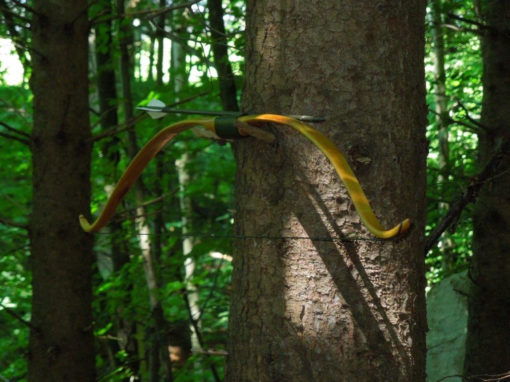

abgespannt unmittelbar nach Betrieb...

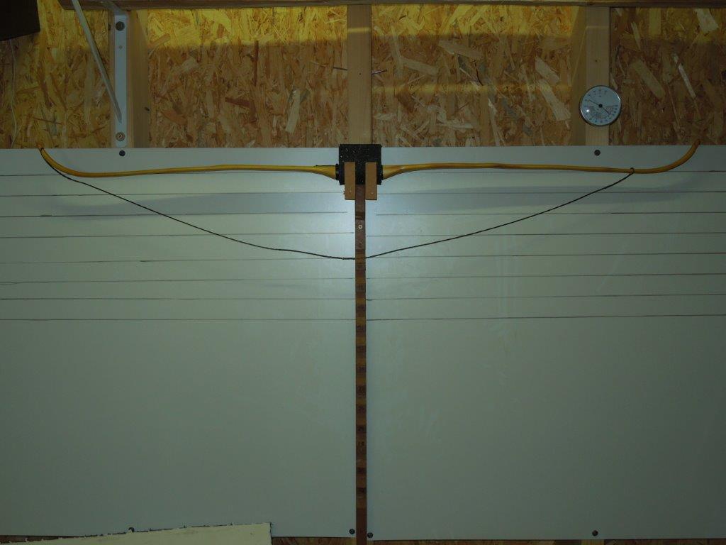

Standhöhe 16,5cm...
Standhöhe 16,5cm...

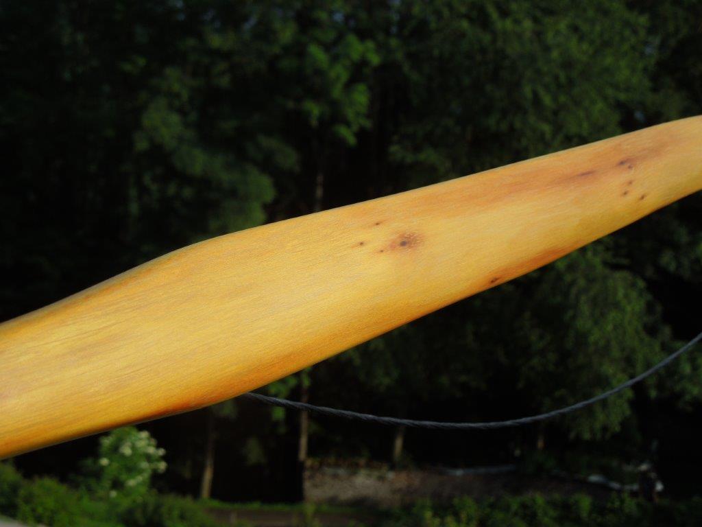

der Rücken des oberen WA's....

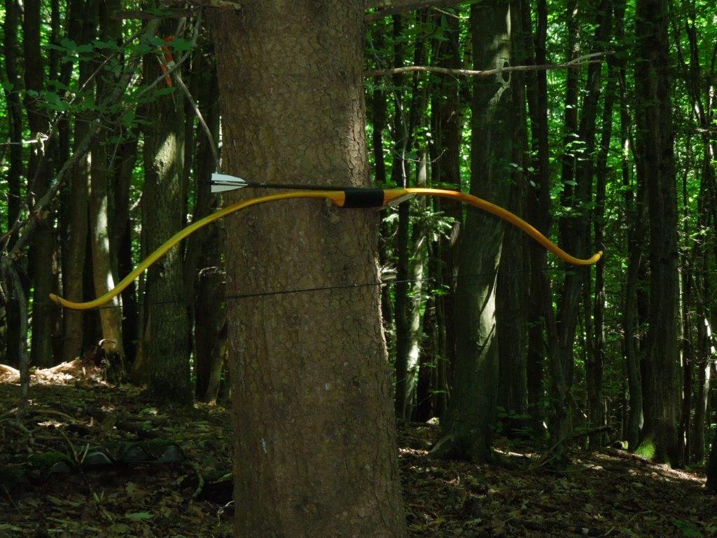

Am Parcour in der Pause....
...anderer Blickwinkel...

was ich aber noch ergänzen möchte sind ein paar Infos zum Holz und zu den WA-Abmessungen:
der vorliegende Stave zu diesem Projekt war nicht nur sehr schön gerade mit schönen Jahresringen, auch die Farbe ist wunderschön gelb mit orange-rötlichen Bereichen. Bei der Bearbeitung hat sich dann offenbart, dass es sich um ein aussergewöhnliches Stück Osage handelt mit hoher Härte und enormer Rückstell-Leistung. Die Wurfarme haben erst bei einer Dicke von 15mm begonnen sich leicht zu biegen.
Daher sind die Wurfarme in der Hauptbiegezone nur 9mm dick. Die Breite verläuft pyramidal von 35mm auf 20mm bis zum Beginn der Recurves, dann weiter runter auf 13mm.
Ich habe ein ähnlich geniales Stück Osage mit ähnlicher,flammenartigen Farbgebung und Rückstellhärte
vorher erst einmal gesehen bzw. befühlt, und zwar bei Chirion in der Werkstatt. Leider ist mir entfallen was daraus geworden ist...aber ich glaube das Projekt wurde hier präsentiert.
