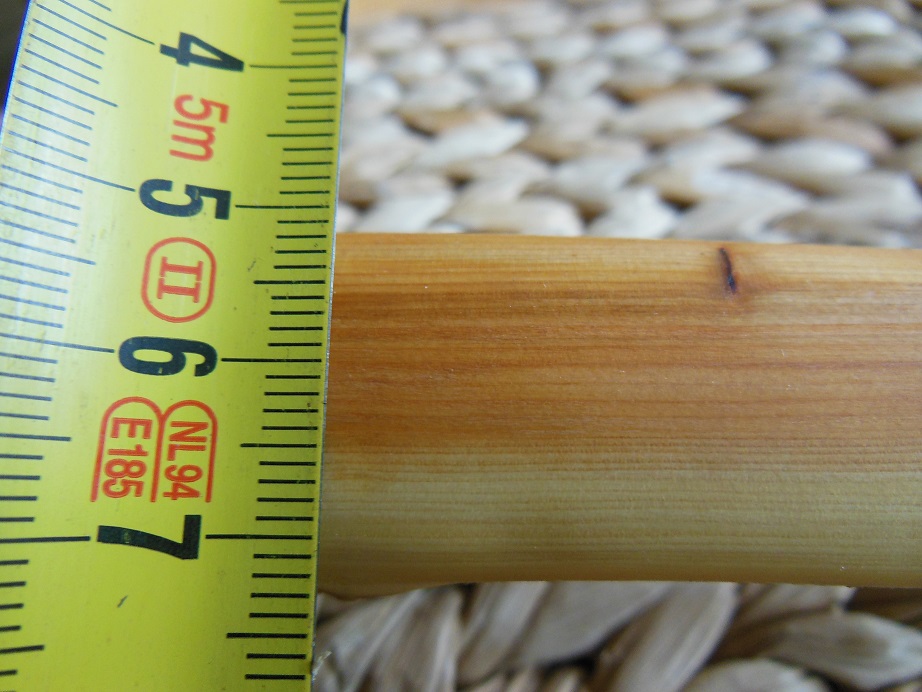

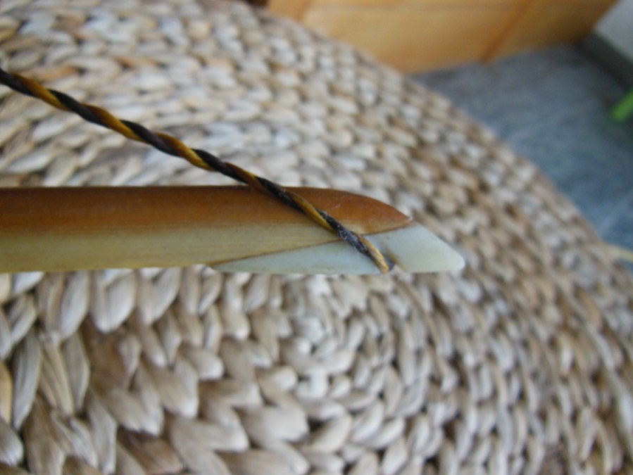

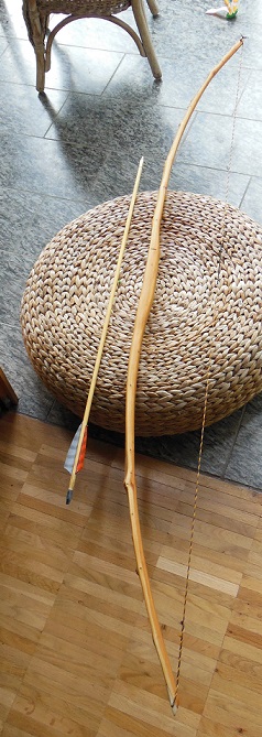

Hallo zusammen,
nach längerer Zeit mal wieder ein Bogen von mir.
Ist ein Geschenk für einen guten Freund.
Daten
Holz Eibe aus der schönen Schweiz
Länge 1.68 mtr.
auf 27 " gebaut und zieht da ca 55-60 lbs
hat einen natürlichen Reflex und einen leichten Drehwuchs der aber nicht stört.
Tips sind die Reste einet T-Bone Steaks das ich mit dem Freund der den Bogen bekommt gegessen habe;-))
Ich hoff das er gefällt.
Gruss Seb
Eibenbogen
Eibenbogen

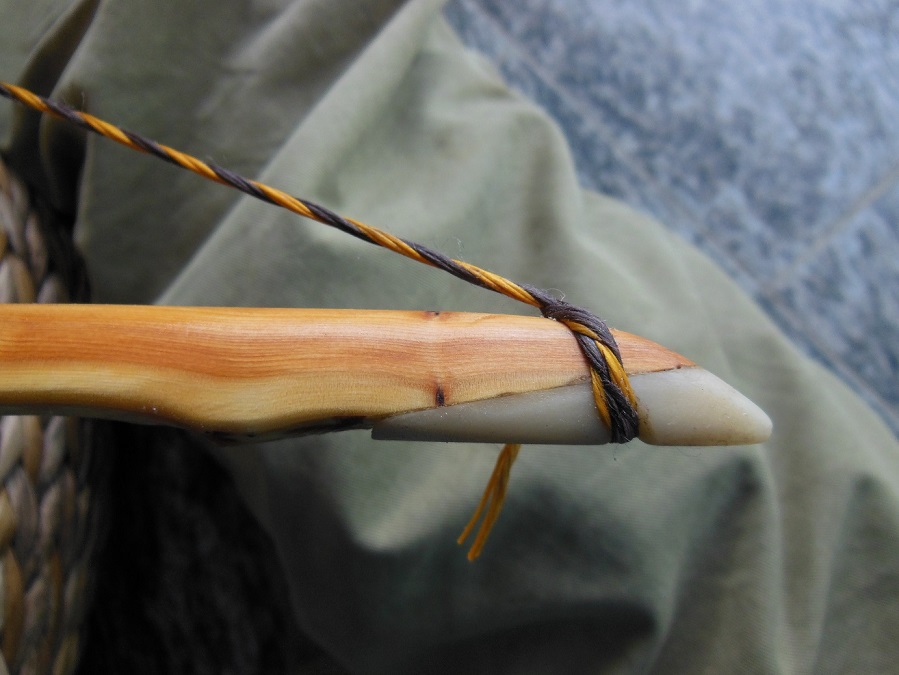

Ein schönes Holz mit unaufdringlichen Tips. Es sieht aber so aus, als würde sich eines der Overlays (2.Bild von unten) gerade wieder ablösen.

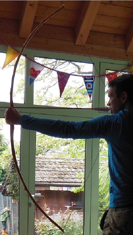

Wenn ich mir Deinen Vollauszug anschaue, käme in mir der Gedanke auf, den Bogen umzudrehen und ihn "verkehrt herum" zu schießen. Das kann aber vom aufgenommenen Bildwinkel her täuschen. Wie ist denn das Schussverhalten?

Mir kommt eigentlich vor, dass er den schon richtig rum hält. Auf den ersten Blick scheint mir der UWA a bissale steifer als oder OWA. Schau mal schief hin, Windmann, so wie ich. ^^

Der Untere ist mit Absicht ein bisschen steifer.
Hab mal einen gehabt bei dem der untere WA schlapp gemacht hat.
Ich find ihn vom Tiller her so in Ordnung. Der Reflex ist auch einseitig.
Das eine Overlay steht an einer Stelle ien bisschen ab, ich wollte die Form aber so lassen...
Halten sollte es aber gut.
Der Bogen wirft angenehm flott ist im Auszug aber von Anfang an zäh.
