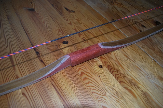

Mit etwas Verzögerung und nach einigen reichlichen Überlegungen ging es gestern Abend los.

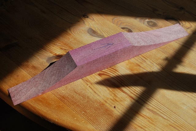

Für den Griff ist die Wahl nun doch auf etwas eher exotisches gefallen; für die geplante Kombi ist Rot/Violett einfach die erste Wahl- oder soger unerlässlich.
Ich steh einfach auf Amaranth... nicht jeder kann Pink/Lila tragen- mein Opfer aber ziemlich sicher ;) (aber ein Großteil wird ja ohnehin unter dem Leder verschwinden). Die Fades sind unterschiedlich lang um Bogenmitte/Druckpunkt/Shelf zentral zu plazieren und dabei die Wurfarme nicht mit übermäßiger Längendifferenz auszulegen. Um möglichst gleichmäßige Rundungen zu bekommen bestimme ich die Radien mittels 2D Zeichenprogramm und säge diese an der BS mittels swingjig/Radienvorrichtung- so kommt die doch auch zum Einsatz, wenngleich ich mir jegliche Zierverleimung verkniffen hab.
Der Stack ist soweit auch berechnet also gehts als nächstes ans Schleifen der Laminate.

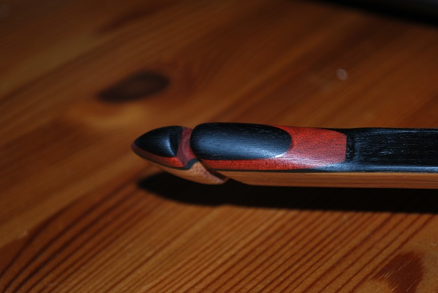

Trotz Rabes "Lieblingslied" hab ich mich doch für einen eher rötlichen Riser aus Paduk entschieden und das mieswettrige WE gleich genutzt und mich nach kräften in der Werkstatt verbarrikadiert...
Optisch war es sicher eine gute Wahl und auch mein errechneter Stack dürfte am fertigen Bogen ein Blattschuss auf die Obergrenze meines Swappartners werden.
Einfach ein traumhaftes rot- besonders bei Sonnenlicht; wenns denn nur mal richtiges gäbe >:(
Ursprünglich war Geweih geplant, aber das Ebenholz auf dem roten Akzent erschien mir etwas subtiler....

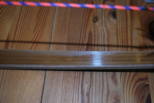

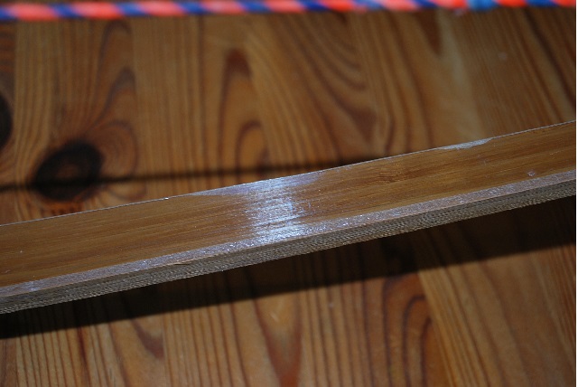

Leider musste ich feststellen, dass die Wärmeviskositätsänderung stärkere Druckverteiler erfordert- als Lehrgeld hab ich mir eine Handvoll Schönheitsbläschen und eine lange Schliere eingefangen- zusätzlich zur leicht konvexen Oberfläche.
Dass es sich bei der Schliere um einen Fehler im Glas handelt ist (leider) unwahrscheinlich, erst dieser ca. 10te untersuchte Streifen schien mir klar genung :(
Wirklich glücklich bin ich also noch nicht aber bevor der Bogen ins Korn geht möchte ich das Gesamtbild und die Haltbarkeit prüfen...
Wer weiß was davon noch wegfällt bzw. mit Sec. Kleber, zumindest optisch, füllen lässt.
Einerseits versuche ich etwas tolerant mit mir zu sein, insbesondere beim Gedanken an eure Abstriche mit den Problemen und deren Lösungen eines Staves andererseits sollte eine verdiente Höchstleistung ein Perfektes Ergebniss erzielen....

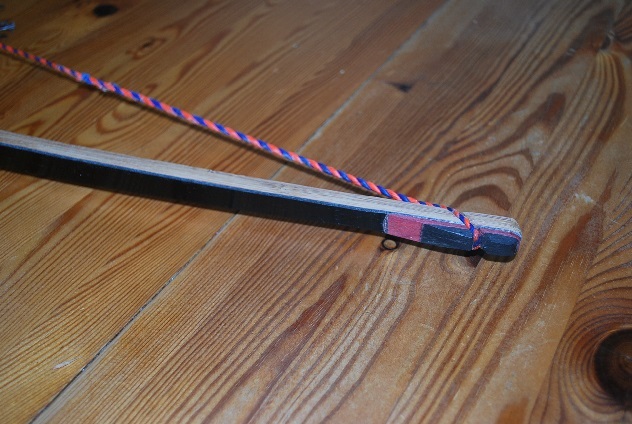

@Moem: Sieh gut aus, machst du die Noks noch runder?

Haithabu hat geschrieben:@Moem: Sieh gut aus, machst du die Noks noch runder?

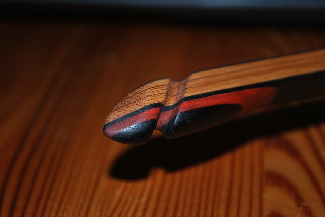

Der Frage schließ ich mich mal an. Der Bogen wirkt insgesamt noch sehr scharfkantig.
MoeM
Beiträge: 2734
Re: Bow Swap 1, MoeM
Beitrag von MoeM »
Natürlich wird das alles noch anständig rundgelutscht, hab nur die Overlays schon drauf um die Sehne sicher ohne scharfe Kanten drauf zu machen. Die WAs sind auch noch nicht fertig; die Abstimmung ist noch nicht gemacht und wahrscheinlich werd ich den Bauch noch trappen. (will nur noch das Zuggewicht fest machen- Trapping am Rücken bringt stabilität und kostet Kraft, am Bauch sparts Gewicht und ändert kaum merklich Kraft- und über Mangel an Stabilität kann so ein gebogener Stock ja kaum klagen)
Ich bin auch noch nicht sicher, ob der Griff straight bleibt oder doch konkav/locator wird.
Grüße Moe

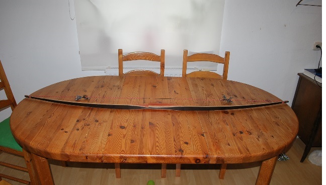

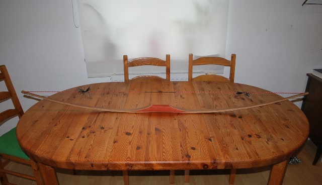

Verdammich bin ich n Rechner... Ich habs iwie fertig gebracht die XX# auf 28"DPP nach etwas minimalem freihändigen Nacharbeiten am Bandschleifer auf +/-0,5# zu treffen ;D
Nochmal 2-3# fürs Finish und ich bin gewaschen und gekämmt 8)
Grüße Moe
MoeM
Beiträge: 2734
Beitrag von MoeM »
Besser? ;)
Grüße Moe
