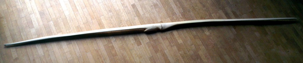

Nock to Nock hat der Bogen jetzt ca. 153cm (60"). Durch die gewählte Griffform, fällt der steife Bereich verhältnismäßig knapp aus. Achja, und ein typischer Frankster Bogen hat keine Nockoverlays, Hörner oder so Zeugs.
Die Art der Sehnenbefestigung wird im Prinzip vom "Paraflight" übernommen:
http://www.fletchers-corner.de/download ... &mode=view
Standhöhe
Standhöhe
Schon auf Standhöhe wirkt der Bogen nun wesentlich homogener. Ich hoffe man erkennt die Masse armen Tips. Aus Gründen der Haltbarkeit hab ich die Tips allerdings nicht gänzlich ausgereizt. Wäre das Teil für mich hätte ich wahrscheinlich noch die Enden geflippt, getempert - und geschaut ob er 30" Auszug überlebt.
Aber man kann nicht alles haben im Leben - dafür geb ich mir beim Finish etwas mehr Mühe - versprochen! O0
Auszug bei ca. 28"
Auszug bei ca. 28"
Heute gingen damit die ersten Pfeile raus. Das Ding macht echt Spaß und kommt auch gut mit leichten Pfeilen zurecht. Das Auszugsbild entstand nach dem Einschießen.
Set
Set
Set ist leider bei Esche immer ein Thema. 2 Stellen im Wurfarm habe ich deswegen auch sanft mit Hitze behandelt. Direkt nach dem Gebrauch hatte er ca. 2,5cm (1") Set, welches nach einigen Stunden auf die 1,5cm zurück ging. Der ursprüngliche Stave hatte leichten Reflex.
