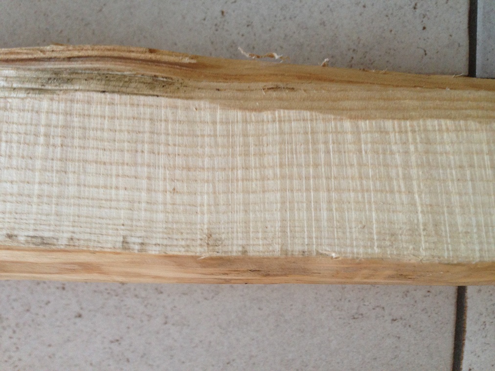

Also hier die Bilder:
Johael
Die Jahresringe von der Seite, Rücken ist wieder unten
Die Trocknungsrisse, Rücken ist wieder unten
Der Rücken<br />Kann ich den verwenden, oder muss ich einen unteren Jahresring freilegen?
Der Rücken
Der Rücken ist unten, leicht reflex und drehwüchsig
Der Stave in voller Länge

Ich würde es mit halbpyramidal versuchen, 45mm ab Fades und dann ab Hälfte WA auf 10mm gehen. Das wäre ein typisches erprobtes Design für Esche. Wie das Sudbury Design Aussieht weiß ich nich. Mit 45mm Breite machst du aber nichts falsch.

Der erste Ring muß vorsichtig runter, wenn das nicht klappt, der zweite auch...
Beiträge: 22669
Hat Dank erhalten: 188 Mal
Re: Hilfe für Anfänger Eschen-Sudbury
Ich denke, von den oberen sind nur DIESE Ringe sind als Rücken geeignet:
..oder Du schneides ALLES bis zu den Rissen weg und nimmst nur den Bereich unterhalb.

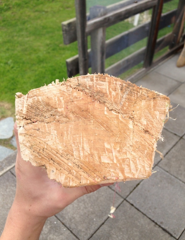

Zeige die Seite mit den Rissen bitte mal von der Schnittfläche her!

Vom Raben gewünscht, sorry für die miese Qualität
Also, am Montag habe ich mich mal dran gesetzt, um den Rücken freizulegen. Dabei bin ich auf den ersten von Rabes Ring gegangen, ich probiere überall im Ring über dem gewünschten zu verbleiben. Gearbeitet hatte ich mit einem ultraQuick&ultraDirty "Schnitzhund" aus ein bisschen Schnur und nem Lappen. Hat super funktioniert! Mit dem Zugmesser hatte ich schon mehr Mühe, das Ding ist uralt und dem entsprechend stumpf. So stumpf, das ich es mit viel Druck am Handballen ansetzen konnte, und komplett durchziehen, und es hat nicht mal geblutet...
Ich hab da ein Problem, wenn ich über den freigelegten Ring mit dem Finger fahre, ist es zwar sehr glatt, aber es sind kleine Erhebungen da, ist das schlimm?

Hmm, tut mir leid, aber das üben wir nochmal.
Bitte säge doch die Stirnfläche nochmal mit einer scharfen feinen Säge ab und zeige uns ein sauber angeschliffenes Stirnholzbild auf dem man auch was erkennen kann.
Wenn du dir schon selbst über die schlechte Qualität bewusst bist, warum lädst du es dann hoch?
Das Foto selbst ist ja gut, weil das Holz scharf abgebildet wird. Aber das Holz ist absolut NULL vorbereitet. Schade...

Ich hab ne Ausrede, denn ich habe keine Feinsäge, deshalb musste ich mit einem Schreinerhobel die Fläche bearbeiten, meine Hände taten von den Zugmessergriffen weh und dann hat mir schlicht die Zeit gefehlt um das Werk zu vollenden, deshalb so schlechte Arbeit. Während der Woche bin ich nicht daheim, deswegen das verfrühte Bild. Mit ein bisschen viel gutem Willen kann man aber die Risse sehen ;-)

Meiner Meinung nach musst du da auf den ersten Ring unter den Rissen runter.

Ich hab mal eingezeichnet wo ich das bogentaugliche Material vermute.
Was mich allerdings ein wenig stört ist die feine Linie, die ich rot angesprayt hab. Wenn das ein Riss ist, der durchläuft, seh ich da mit dem Stück Holz nicht viel Zukunft außer einer feurigen...

Idariod, die rote Linie ist ein Riss. Die Risse gehen maximal 36cm tief.

nimm die von rabe angezeichneten ringe weg.
dann pyramidial zwischen die risse und losschnitzen.nur mut
