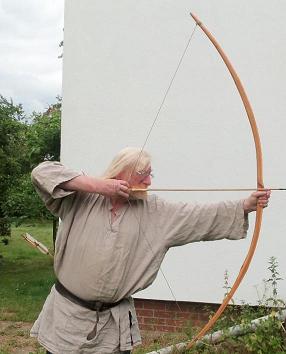

so, die Force/Drawcurve:
und der Auszug bei 28.5"
Wie man sieht, habe ich ihn nicht ganz ausziehen können, der Sehnenwinkel unten ist noch keine 90°
Frankster
Beiträge: 1355
Re: Bow Swap 1, Wilfrid
Beitrag von Frankster »
Hallo Wilfrid,
langsam verstehe ich Deine Bögen. Es geht um Radien: Biegeradius zu Dicke. Das Ganze reizt Du bis nahe dem maximalen Sehnenwinkel aus. Übrigens sehr gleichmäßiger und schöner Tiller. Die Auszugskurve ist schön linear. Allerdings - wo kommt die Delle im unteren Bereich her? Set?

Frankster, meßfehler, ansonsten gehts über den maximalen Sehnenwinkel, erst oben, dann unten. Da wird der bogen dann gefühlt weich, weil die Mitte biegt

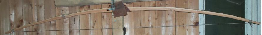

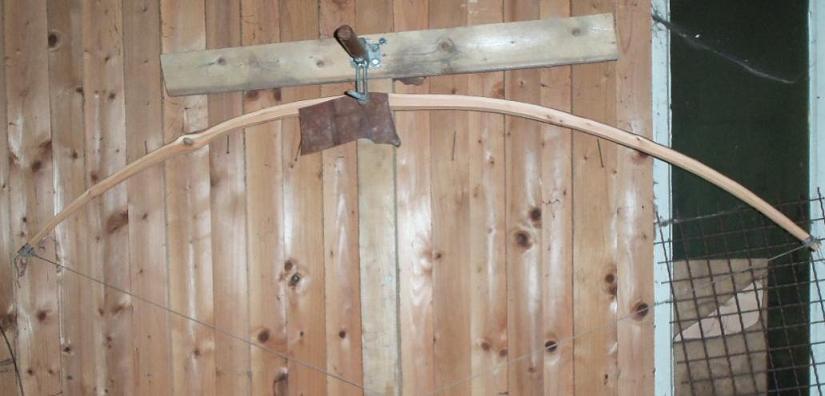

So, wie versprochen, zur Sicherheit Eibe, gute braunschweiger "Schwimmbadeibe":

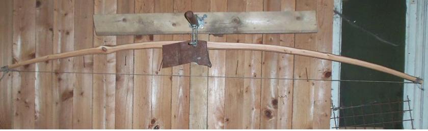

Irgendwie so 35 breit im Griff und 35 hoch, Griff länge so 120mm, von der Mitte zu den Tips Oben 20 hoch, 12 breit, unten 18 hoch 8 breit, der Ast im uWA ist jetzt nicht sooo pralle, im Griff verstecken sich auch noch welche, aber die stören nicht:
Entspannt, der Stave ist leicht deflex:
Standhöhe
Und bei ~26"
Irgend wie geht wegen des Astes elegant anders. Der Bogen ist 190 cm lang, geschossen mit 32 " hat er doch rums, kein zusätzlicher Set. Allerdings ist die Rinde noch teilweise drauf, platzt nicht ab.
der Sehnenverlauf:
mühsam in die Mitte vom Griff gelogen.
Noch ist das Zuggewicht ~65#, gefühlt. Maße gibts, wenn er fertig ist, morgen wird erstmal die Rinde runtergeschubbert, mit Stahlwolle??, Fertig geschliffen und der oWA muß noch vom "Knick" ab so die ltzten 3/4 etwas runder, d.h. flacher werden

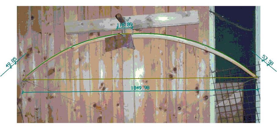

Mit CAD mißhandelt, sieht das so schlimm garnicht aus:

Zum Tiller:
Nach dem Auszugbild oben findet bei beiden WA die größte Biegung jeweils, ganz deutlich beim unteren WA, etwa im ersten Viertel hinter dem Griff statt!
Das ist ja nun das genaue Gegenteil von Deinen "Flitzebagen".. ...und für nen LB definitiv NICHT genial...
Würd' ich noch mal drüber nachdenken... :)

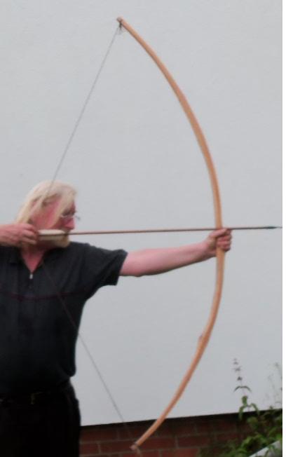

Rabe, das täuscht auf dem Bild zwar, im Tillerbild oben sind es 2 Kreissegmente, aber es ist sowieso egal. Das Aas meinte, sich nach der Seite biegen zu wollen. Da habe ich nunnen echten Burg Elmendorfbogen draus gemacht.

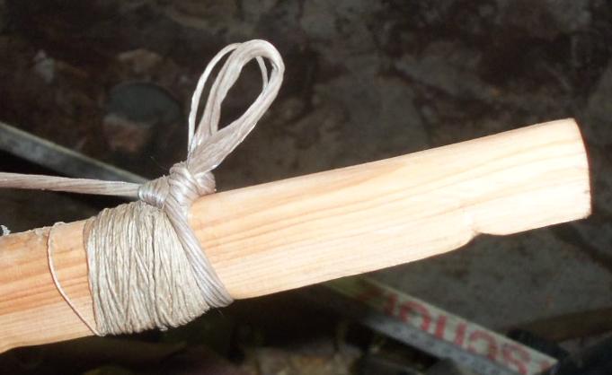

Wickelnocken so 6 cm vom Ende, schiefer D-Querschnitt und dwen ganzen bogen so 5° um die Längsachse gedreht. Nun läuft die Sehne immer Mitte Griff .Tillerbild und Einzelheiten kommen gleich, aber 52# bei 28" sind ein wenig zu wenig.
Das ist zwar meine Zuggewichtsklasse, aber ~60# soll er haben ...
So, nun die versprochenen Bilder:

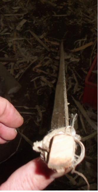

Der dicke Ast ganz frech beigeschnitzt:
Die Tipps als "Wickelnocken":

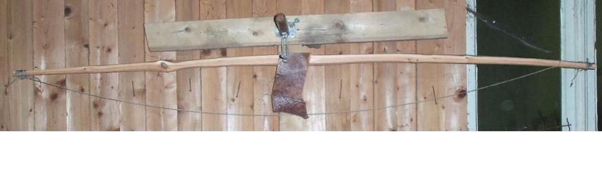

Standhöhe:
Wilfrid (✝)
Beiträge: 6165
Beitrag von Wilfrid (✝) »
so noch ein paar bessere Bilder:

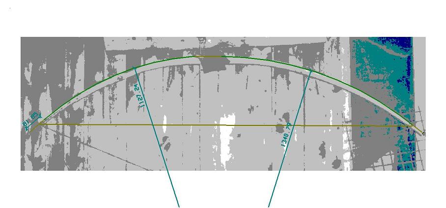

und nicht besonders gut geworden, sprich nicht besonders gut aus dem CAD -programm gekommen:
Der Tiller sieht seltsam aus, allerdings läuft die Biegung als Kreisegment in einer Geraden an den Tips aus und das Holz zeigt also keine für mich erkennbaren Knicke.
Gerade Tips, Kreisbogen, gerader Griff, Kreisbogen, gerader Tip, kein Handschock
