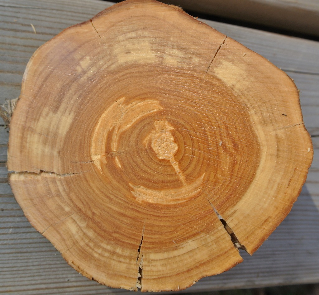

Also wenn das Holz überall so aussieht, dann ist das ziemlich durch und durch gestockt. Das Stück Schillert ja in allen Farben.
Schneide mal ein etwas längeres Stück ab, so für Messergriffe oder Bogengriffhölzer. Das gibt dann schöne Farben nachm Ölen oder Lackieren. Wenns nach innen weiter immer noch genau so aussieht kannst du Bogenbauen damit vergessen.

Ich hab auch etwas blöde geguckt, als die Scheibe ab war. Scheint ja ne harte Nuss zu sein. Vor Montag komm ich da wohl nicht wieder vorbei, aber nun bin ich schon neugierig, was es wirklich ist.
