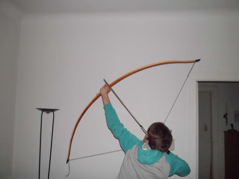

Sehr schön gemacht! :)
So ein Vollauszugbild mit den geflippten Nocks wär sehr cool ;D
Das Zuggewicht hat sich auch etwas verändert, oder nicht?

:D ja also der Bogen hat jetzt auf 30" knappe 110 lbs ;D
und hier das Bild ;)

Wie schon an anderer Stelle gesagt sehr schön ;)
wie viel Zoll Auszug sind des auf dem Bild ;D
Blacksmith77K
Beiträge: 6025
Re: Englischer Kriegsbogen
Beitrag von Blacksmith77K »
Sieht nach 27" Auszug aus... ;D

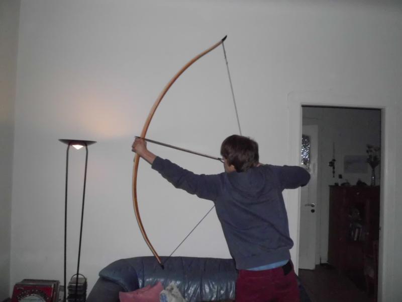

Och man Leute ;D ;D ;D
Nagut hier sind die 30" :D

Looos, streng dich an! :D Sehr schön, der Clef-Tiller gefällt mir auch sehr gut. Prima!

uuups, bei dem Auszug ist der untere "Flip" ja wieder gerade! Na, da wird der nicht lange reflex bleiben....
Außerdem finde ich die beiden WA in der Biegung ziemlich ungleich... ???

Wobei mich was anderes 'stört'.
Du schreibst der Bogen hat 100#@28"
...dann kann der Bogen aufgrund seiner 'Kürze' auf 32" Auszug aber keine 110# haben. Sondern eher mehr als 115#...
Hat der Bogen wie du auch schreibst 110#@32" dann kann er allerdings auch keine 100#@28" haben, sondern Ausgrund seiner Kürze (...bringt Kernholzdruck und Stacking mit sich...) bestenfalls 95#@28"...
Und Schwuppdiwupp haben wir einen Zuggewichtsbereich der arg schwankt... ??? Und wozu die geflippten Enden eigentlich, um den Stack zu minimieren?
Die 30" Auzug kreide ich nicht an, die stimmen. Hab's eben vermessen.
Jetzt mal bitte etwas genauer ::)
