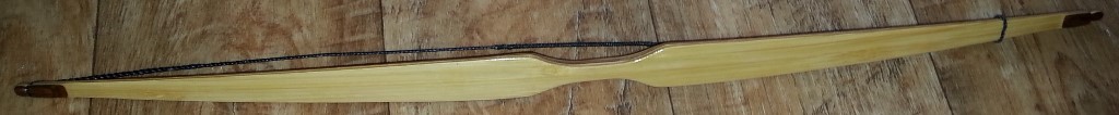

Hier mein 19" Bambus-Flachbogen mit gigantischen 5#@8".

abgespannt (anfangs etwas Set, der aber spätestens nach 1 Minute wieder komplett weg ist)
Tiller (nach dem spannen immer leicht ungleichmäßig, aber nach den ersten 2-3 Schüssen super gleichmäßig)

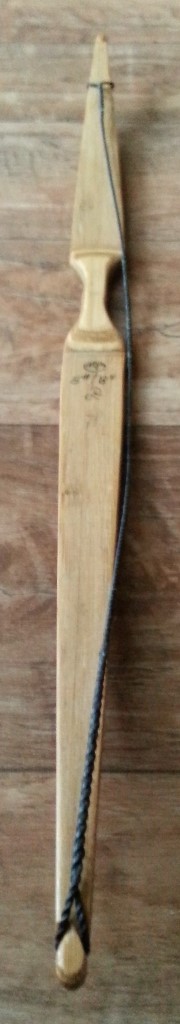

Und hier der Recurve meiner Frau.

gespannt
gespannt
37#@28" 64" WB Bär Prototyp
40#@28" 66" A&H ACS

Schöne Bilder :) .... wenig Worte :-\
Gibt's nicht auch eine paar Infos dazu. ?
Aufbau,Material,Zugkraft .......
Vorallem die vom Mini-Recurve würden mich interessieren. Der schaut nämlich sehr gut aus.
Beiträge: 22360
Re: Mäusebogen 1
Ja, finde ich auch!
Aus was für Schichtholz (?) ist der gemacht? Wie gebogen?

Hallo
Der Bogen ist 22" und hat 12#@10".
Gebaut wurde der Bogen mit einer Form.
Das Griffstück ist aus Ahorn, die Furniere sind Birke + Hainbuche und die Tips sind Goldregen.
Der Bambusbogen hat Wurfarme aus Bambus, einen Griff aus Flieder + Kirschpflaume und Tips aus Goldregen.

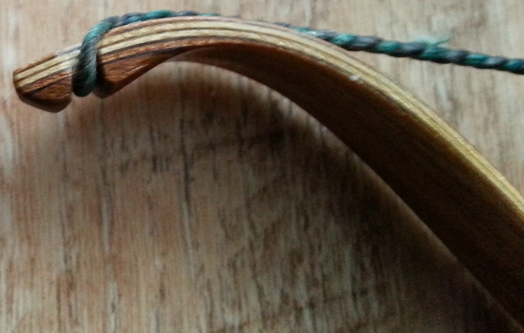

Soo..nachdem heute das Wetter in Jena echt kacke war und ich somit auch nicht mein Armbrustprojekt zu ende führen konnte,die Präsentation für selbige auch noch etwas dauert hab ich mir eben ein Micro-Projekt gesucht!
Nen Mini-laminierten aus dem Verschnitt der Armbrustwurfarme ::) Der Kleine ist also ne Glas-Bambuskombination mit 4 Pfund Zugkraft. Also Pfeile müssen noch Zahnstocher herhalten und die wirfst er sportliche 30 Meter! Bauzeit 30 Minuten ....und das Kind spielt jetzt schon 2 Stunden damit ! ;D
Ach ja..die Länge von Nock zu Nock sind 5,1 Zoll! :D
