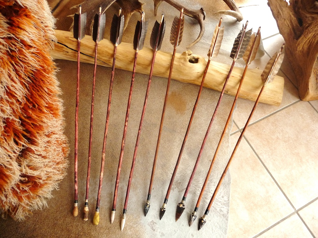

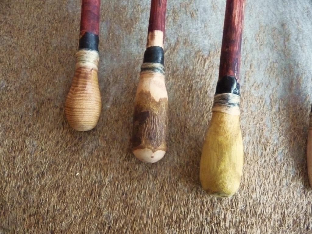

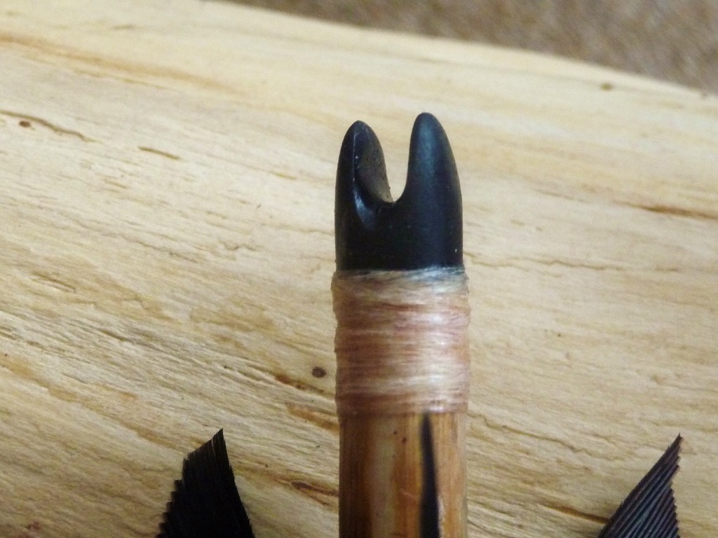

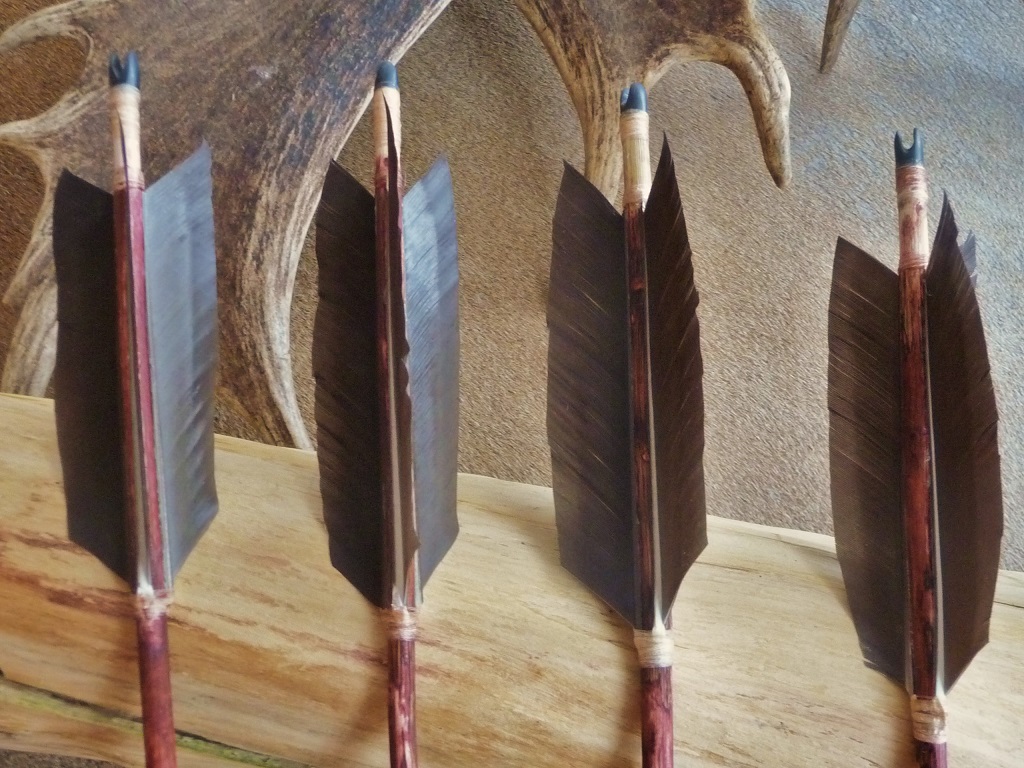

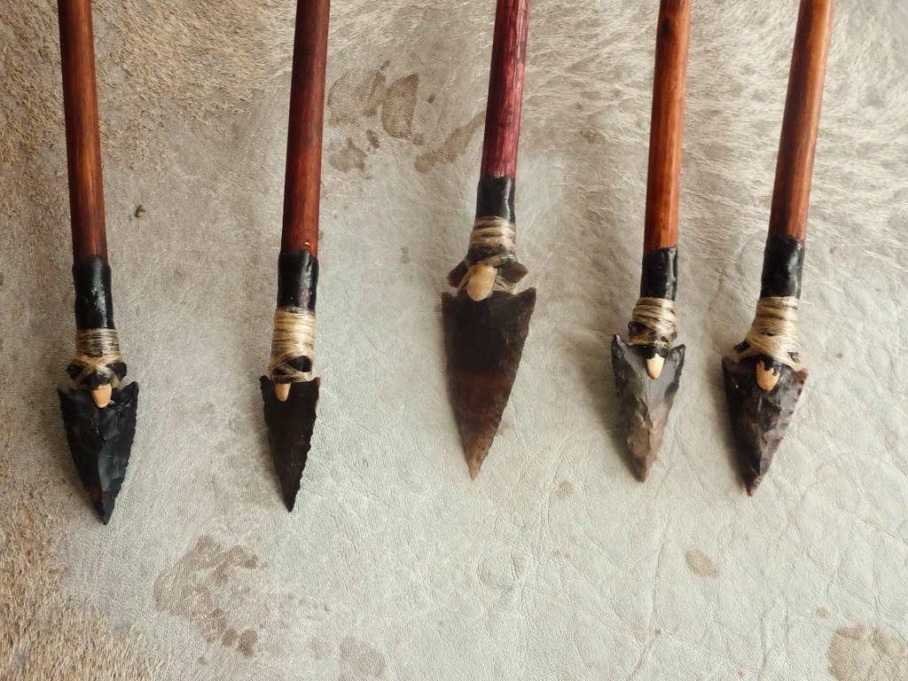

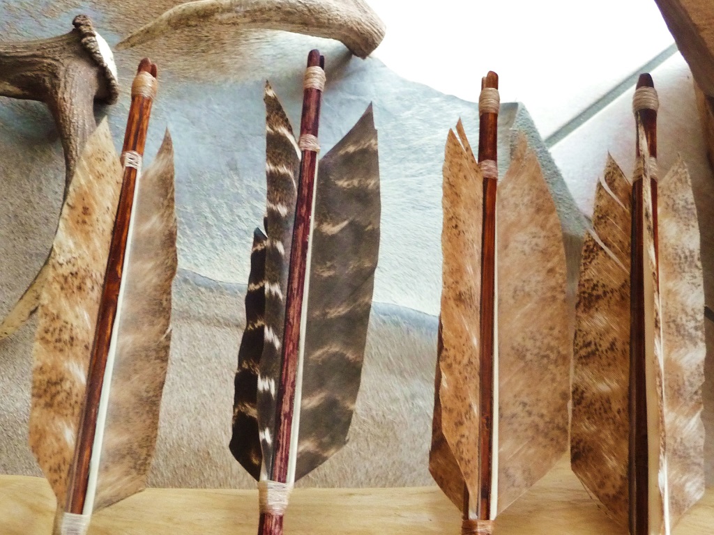

hab' mal wieder ein paar Sapling-Pfeile für div. Ausstellungen gebastelt.
Holz :
Hartriegel und Schneeball
Sonstiges Material :
Gänsefedern, Truthahnfedern, Hirschsehnen, Birkenteer, Hautleim,
Horn (Wasserbüffel -Nocken/ Hirsch-Spitzen),
Robinie und Hartriegel für die Kolbenpfeile.
...die Steinspitzen sind (noch) gekauft ... ich übe fleissig das Flintknapping ...
Die Pfeile mit den Steinspitzen haben einen Spine von 50-55lbs, die Kolbenpfeile einen von 40-45lbs.
gruß
skin

Wahnsinn! Sehr tolle Arbeiten! Die sind ja echt schön. Ich hätte Bedenken die Pfeile überhaupt zu schießen

Re: Naturpfeilpräsentationen
@galli
da hast Du Recht, aber die müssen dieses Jahr noch zeigen ob sie turniertauglich sind ...
Voraussichtlich gibt es dieses Jahr im September wieder ein Steinzeit-Jagdturnier im Federseemuseum
in Bad Buchau. Ich kann ja beim Turniereinsatz die Abnutzung bzw. Standhaftigkeit dokumentieren.
Hängt naturlich von der Art der Ziele ab, habe keine Ahnung wie die aussehen und aus welchem Material
die sein werden.
skin

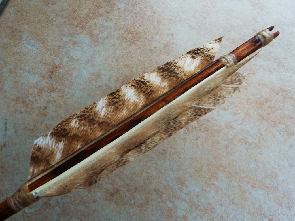

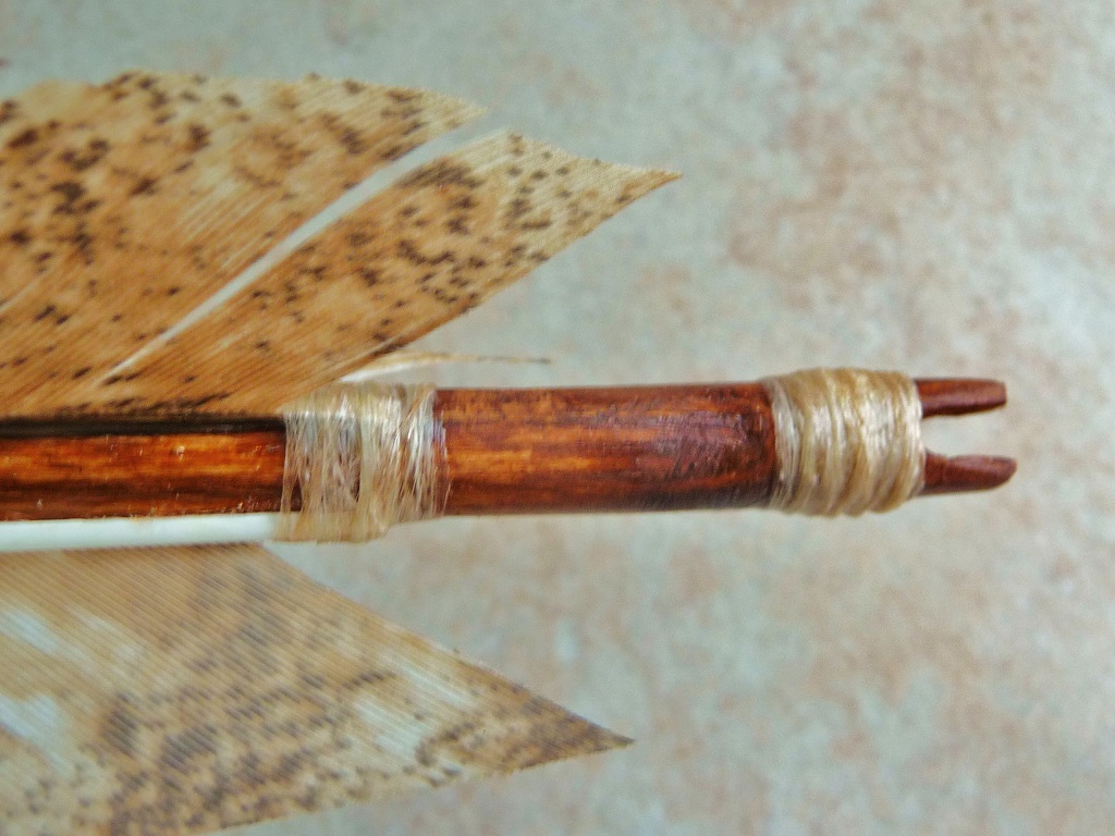

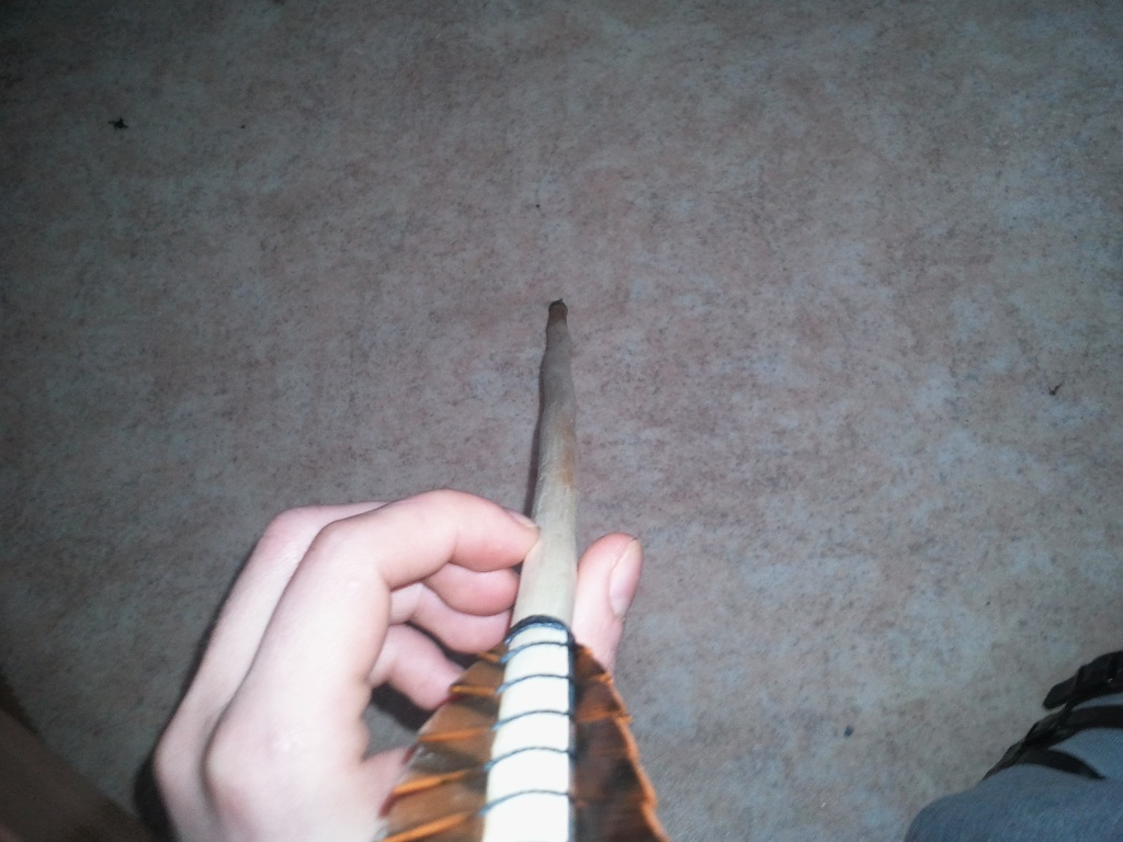

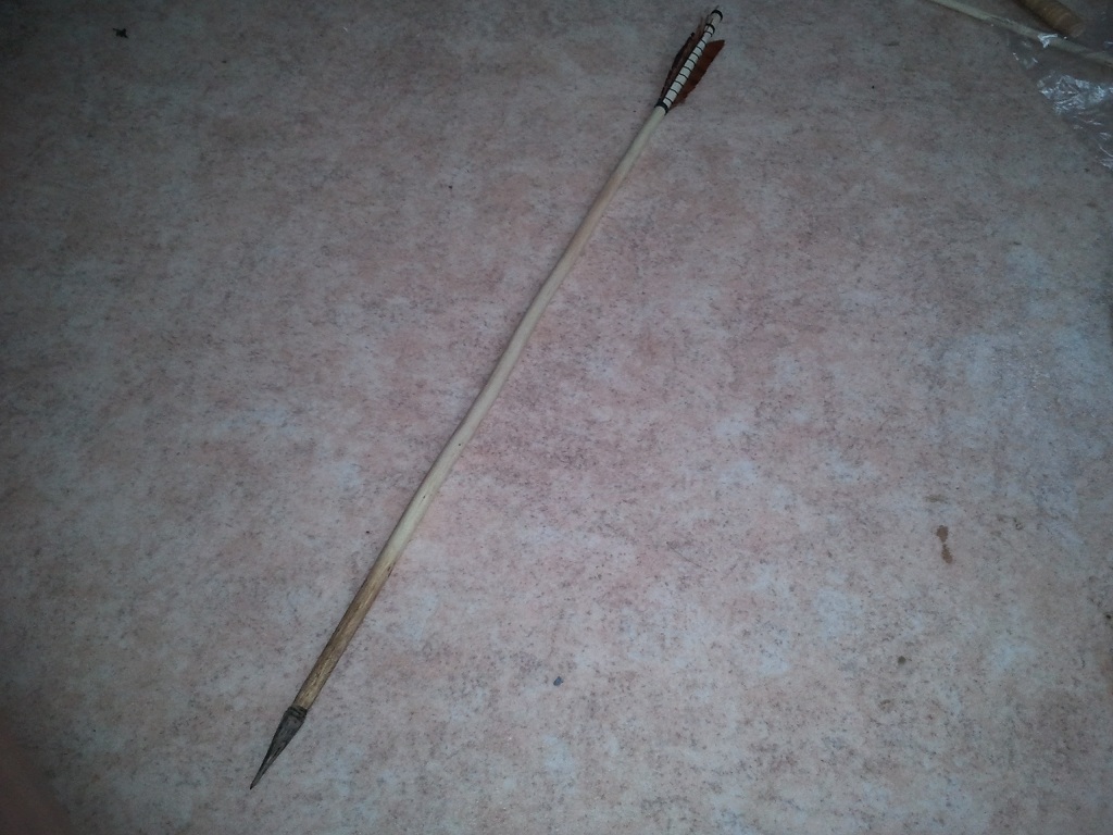

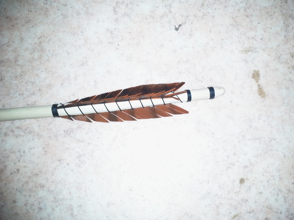

Auch mal gebastelt...
Haselschösling vom Pfeil-Saptournier.
Durchmesser an der Nocke 10mm
Durchmesser in der Mitte 12,5mm
Durchmesser an der Spitze 10mm
Gewicht 915 Grain
Gewicht 915 Grain
Ordentliches Gewicht...
ich würde die Feder in die andere Richtung wickeln, da spreizt sie nich so auf.
Grüße Habi
Grüße Habi
