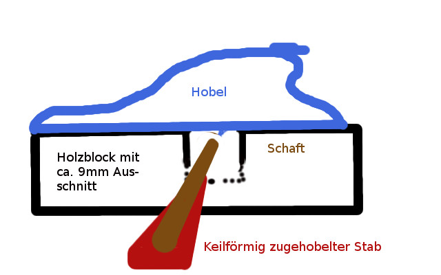

Ich baue meine Pfeile aus Spaß- und Kostengründen schon seit einiger Zeit selber, leider habe ich aber berfulich usw. nicht so viel Zeit, mich wirklich detailliert dem Perfektionieren/Verbessern meiner Arbeitstechnik zu widmen. Das Ergbnis sind Pfeile, die halt akzeptabel aussehen und leidlich fliegen - treffen kann man damit aber nicht, siehe den Daumentechnik-Hilfsfred. Zudem war ich schon länger i-wie unzufrieden mit dem Ergbnis meiner Arbeit.
Langer Rede kurzer Sinn: ich habe lange über eine Möglichkeit nachgegrübelt, das bisherige manuelle Hobeln der Pfeilschäfte von 9mm Dübeln zu gebarrelten Pfeilenschäften irgendwie zu automatiseren. Ziel: zeitlich effektiver werden und glichzeitig das "Schrubben von Hand" auszuklammern, da dadurch die Pfeile immer etwas ungleichmäßig werden (die Gefahr, beim Hobeln einen zu tiefen Span heruaszubrechen und dadurch Form und Spine des Pfeils negativ zu beeinflussen, hab ich nie ganz rausgekriegt).
Da ich keine gut ausgestattete Werkstatt zur Verfügung habe und mein handwerkliches Talent überschaubar ist, muss die Lösung so einfach wie möglich sein, wenig kosten, metallfrei sein (ich habe keine Option zur Metallbearbeitung) und sich überhaupt am besten aus vorhandenem Material zusammensetzen. Das habe ich mir nun ausgedacht:
Letztlich einfach ein Holzblock, in den man eine ca. 1cm tiefe Rinne sägt. Über dieser Rinne ist mein Hobel von der bisherigen Hobellade befestigt (Schrauben mit breitem Rand oder sowas). Durch die Rinne schiebt man den Schaft, der mittels einer Bohrmaschine gedreht wird. Die Verjüngung erhält man indem man einen Keilstab unterlegt. Problem, das ich bisher nicht zufriedenstellend lösen konnte: wie schaffe ich es, den Schaft auf dem Keilstab zu fixieren, sodass aber der Schaft sich weiterhin frei drehen lässt? Den Keilstab parallel von der anderen Seite her durchzuschieben, ist viel zu unpräzise.
Sorry für die miesen Zeichenfähigkeiten!

Aus 9 mm/10mm Kieferndübel orsentliche Pfeile zu bauen, kostet mehr, als ordentliche Schäfte zu kaufen. Du brauchst für einen passenden Pfeil so um die 3-4 Dübelstangen, ein fertiger Schaft kostet , feingespined weniger als 1,80 €. Ein guter Satz Pfeile hält so 3-4 Jahre (5 Stück). Wenn Du sie nach und nach kaufst, es gibt ja nicht immer genau das was man braucht, bauste 10 in der Zeit. Die kosten Dich so 18 €, selbst gefräst passt der Spinewert nie genau, und wenn Du das mit Barreln hin kriegst, ist das Gewicht im Eimer. Effekt, Deine Pfeile landen nicht im Ziel und sind irgendwann zügig weg.

Jakob Fugger hat geschrieben:Da ich keine gut ausgestattete Werkstatt zur Verfügung habe und mein handwerkliches Talent überschaubar ist, muss die Lösung so einfach wie möglich sein, wenig kosten, metallfrei sein (ich habe keine Option zur Metallbearbeitung) und sich überhaupt am besten aus vorhandenem Material zusammensetzen.
Mit diesen Vorgaben ist es ein wenig schwierig, Dir einen guten Rat zu geben. Mit dem Hobel und der Keilleiste sehe ich allerdings kein Licht am Horizont.
Am einfachsten wäre die Methode mit dem Schleifpapier in der Barrel-Lade.
Schau Dir mal das Bild vom MikeW an. oder den Thread von Felsenbirne
Ich mach zwar keine gebarrelten Pfeile, aber eine solche Schleiflade habe ich mir aus Neugier trotzdem schon mal gebaut. Hat perfekt funktioniert. ;)

Was ist der Sinn Deines Tuns mit Deiner "Anspitzvorrichtung/Abrichtvorrrichtung"? Wenn Du schon 9mm Dübelstange hast?
11/32 Spitze (Durchmesser 8,73 mm) geht ohne große Schwierigkeiten auf n 9mm Dübel und 5/16 (7,94 mm) sind ein 8 mm Dübel.
Den 9 mm Dübel einfach mit nem Hartholz o.ä. , schräg angesetzt , auf dem Tisch ein bisschen hin und her rollen. Da komprimiertst Du das Holz und die Spitze geht drauf.
Ansonsten "Hobellade"
Spitzen und Federn mußt Du sowieso kaufen bzw weiterhin das nehmen, was Du hast. Ich weiß ja nicht, was Du unter "gespined" verstehst, ich meine Schäfte, die sich im Spinewert höchstens !!! um 1 # unterscheiden. Alles andere ist Käse und die Pfeile landen irgendwo, aber selten im Ziel. Und fürs intuitive Schießen schießt man ja auch nicht 10 Pfeile hintereinander weg, sondern 3. Denn auch am schrottigsen Schaft zu 0 € sind nun mal 1€ Federn und Spitze

@Klaus: vielen Dank dir. So eine Hobellade habe ich bereits, und die entsprechend mit Schleifpapier umzubauen, sollte ich evtl. hinkriegen.

Naja, was der Sinn einer Tapervorrichtung halt gemeinhin so ist: Schäfte tapern ;) Die 9mm Dübel produziere ich mir selber mit dem Dübelschneider aus vorgesägten Brettern mit geraden, möglichst kompakten Jahrringen. Die Hobellade tut ihren Dienst leidlich gut, birgt aber die o.g. Probleme: wenn ich den Schaft manuell drehe und dabei drüberhoble, dauert ein Schaft relativ lang und der Holzabtrag ist immer ziemlich unregelmäßig; manchmal sogar mit dem Risiko, einen zu tiefen Span abzuheben (kann auch an der Holzqualität liegen). Meiner Erfahrung nach gleicht das Schleifen das auch nur bedingt aus, sodass man, überspitzt gesagt, eine Art 12kant statt eines Rundholzes bekommt. Ich wollte das daher etwas ... systematischer gestalten, aber so toll war die Idee wohl nicht. Macht nix.
