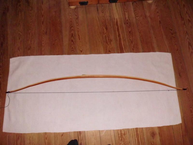

Ist ein schönes Stück Holz - wenn der Knubbel auf dem Rücken nicht wär, wär's noch besser... ;)
Irgendwie macht das Auszugsbild aber den Eindruck, als wenn es mit der Masseverteilung nicht ganz so optimal aussieht - den Druckpunkt etwas mehr ins Zentrum gerückt, hätte nicht geschadet. Is' aber kein muß... ! :)

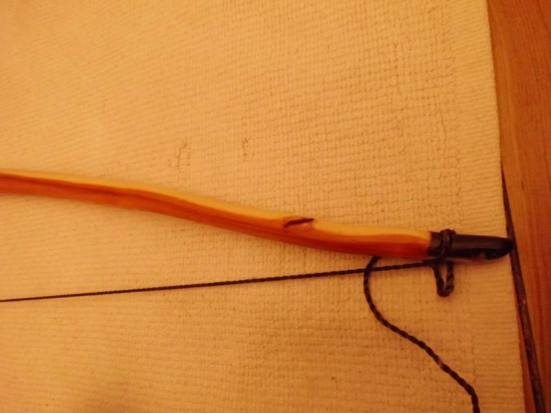

Die Nocks sollten so im Hunter-Style sein, oder... !?

Der Bogen ist schön geworden. Ich denke eine Lederumwicklung am Griff würde noch schön aussehen.

Hetzer hat geschrieben: Die Nocks sollten so im Hunter-Style sein, oder... !?
Was soll denn der Hunter-Nock-Style sein, bitte?

Ich würde die Nocken eher schlichtweg als mittelalterlich bezeichnen ;)
Ich denke nicht das auf mittelalterlichen Jagdbögen Horn drauf war. Auf 60 lbs ist das nicht unbedingt ein muss. ;)
Der Knuppel ist da schon genau richtig. Sonst ist das Teil ja super langweilig ;) ;D

Nee, ernsthaft - "Hunter Style" bezeichnet (auch) beim ELB mehr oder weniger minimalistisch ausgelegte Nocks, im Gegensatz zu den meist gebräuchlichen längeren, breiteren und oft noch ausgearbeiteten Ziernocken einiger Longbows.
Sieht man meist bei Flightbows dieser Art und setzte sich später auch vereinzelt bei 'normalen' Longbows durch.
Ich hatte mal eine ganze Galerie von Bildern u. a. auch von solchen Nocks, leider ist der PC unter komplettem Datenverlust abgeraucht. ::)
Ich such mal neue pics und stelle den Vergleich dann hier ein, damit ihr mal 'ne Vorstellung davon kriegt... ;)

hab noch etwas gemacht ;)
Luft Liebe Eibenholz
Blacksmith77K
Beiträge: 6025
Re: Englischer Kriegsbogen
Beitrag von Blacksmith77K »
Jupps, geflippte Enden haben was edles! 8)

jetzt ist es fast schon ein Recurve :)
schaut wirklich gut aus!

Hast die Nocks beim Dämpfen drauf gelassen?
Schick schick!
Johannes
Beiträge: 488
Registriert: 26.09.2010, 19:23
Beitrag von Johannes »
Ja die Nocken habe ich drauf gelassen. Habe sie vor dem dämpfen mit Frischhaltefolie umwickelt. Beim dämfen haben die keinen schaden genommen
