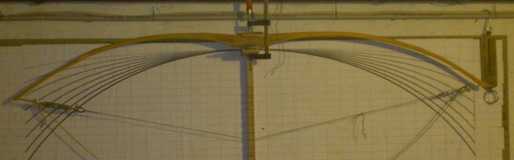

nun gings ein paar Stunden mit tillern dahin uns schließlich ist die Standhöhe erreicht. Dieser Bogen wäre ohne mein einhängbares Stahlseil mit den Wantenspannern in diesem Augenblick unweigerlich zerstört worden, beim langsamen Übergeben des Zugs auf das Stahlseil hab ich sofort gemerkt dass ein Wurfarm viel zu stark ist, dieses Ungleichgewicht wirkt sich bei so starkem Reflex auf Standhohe fatal aus, der stärkere Wurfarm streckt sich und wäre sicherlich umgeschlagen hätte ich nicht sofort wieder mehr Zug auf die lange Tillersehne gegeben.
endlich im Gleichgewicht
Es war reichlich schwierig ein exaktes Gleichgewicht der Wurfarme herzustellen, schon Abweichungen die bei einem geraden Stave gerade mal messbare Untschiede in dem Sehnenabstand oberhalb und unterhalb des Griffs ergeben, führen hier zu deutlich sichtbarer Asymetrie.
Nachdem das Gleichgewicht hergestellt war konnte ich den Bogen auf Standhöhe vom Tillerbaum nehemen, und welch Wunder der Sehneverlauf liegt mittig im Griff, das ist bei dem Reflex und dam snaky Verlauf schon fast ein Wunder und gleicht einnem Lottogewinn.

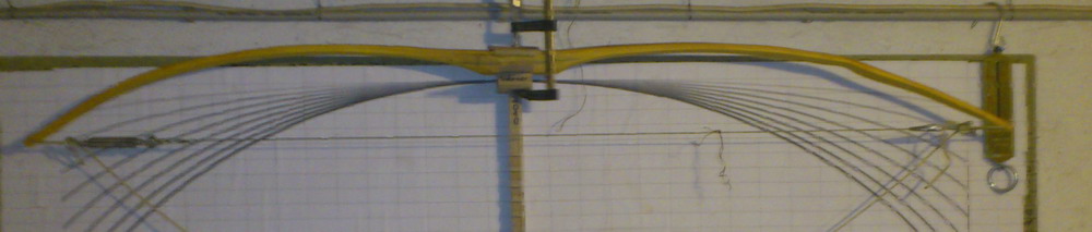

vorsichtig geht es weiter, ich stelle fest das Zuggewicht ist viel zu hoch
also wird gleichmäßig abgenommen um Zuggewicht zu reduzieren.
Dies was gestern Samstag und zu dem Zeitpunkt hatte ich ohne Pause 10 Stunden an dem Bogen gearbeitet
bei diesem Auszug dann ein verräterisches Knastern im Gebälk
Panik!
schnell runter vom Tillerbaum und genaue Inspektion
an der seitlichen Verwerfung des einen Wurfarms ist seitlich ein Riss aufgetreten, ich bin frustriert und geh ins Bett, ich denk mir das schau ich mir morgen in Ruhe an.

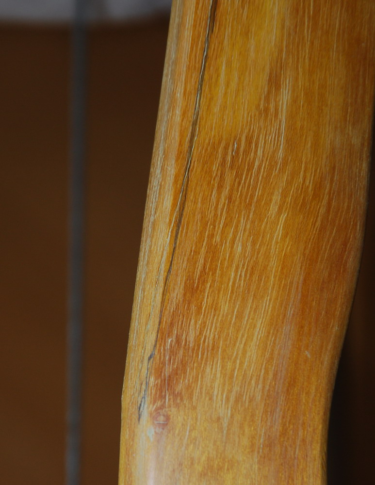

Heute morgen dann die Schadensanalyse
die Bescherung
die Bescherung
an der Seitlichen Verwerfung ist ein winziges Ästchen, die machen normal bei Osage keinen großen Probleme, aber in dem Fall kommen 2 Dinge zusammen, erstens ist das Ästchen in einer Verwerfung und zweitens wird das Holz bis an seine Grenzen beansprucht.
Die Folge ist dieser Riss er läuft auf Hohe des Ästchens seitlich raus und verläuft Paralell zum Faserferlauf ca 10cm weit. Die Entfernung zur Wurfarmkante beträgt 8mm.
Bei der Beanspruchung der Wurfarme ist Epoxy verfüllen kein Thema und so entschließe ich mich den Riss vollständig zu entfernen.

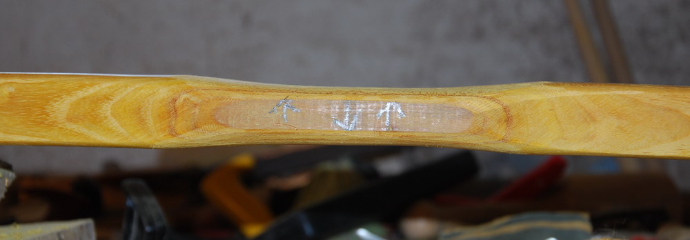

also wird es Zeit den Griff roh rauszuarbeiten.
Dies ist also der Stand der Dinge, nach der Seitenkorrektur und dem Feintiller wird sich entscheiden ob die Tips noch ein wenig geflippt werden. Bis jetzt kann ich sagen, das war der bei weitem heftigste Eiertanz den ich beim Bogenbau bisher erlebt habe.
