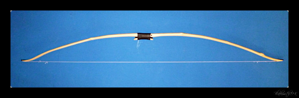

Da ist mir doch glatt ein netter Holunder untergekommen. Ein nicht wirklich dickes Stämmchen, aber ausreichend für einen flitzigen Bogen.
Den Markkanal habe ich mit ausgearbeitet. Bringt tatsächlich beachtlichen Seitenhalt in den Wurfarmen, da man ja in der Tat 2 Bellys nebeneinander hat.
Overlays wie gewohnt aus poliertem Wasserbüffelhorn, die Griffwicklung aus schwarzem Leder und eine 12 Strang Fastflight flämisch verdrillt.
Standhöhe variabel 15-17cm
Der Griffbereich ist aus dem vollen Stamm geschnitzt. An der Stelle nochmal ein Hut ziehen für Laurinus, der mich mit seinem Sap5 Bogen inspiriert hat.
Die Hornoverlays
Die Hornoverlays
Formschlüssig eingeschliffen
Und sehr filigran. Man beachte meinen Daumen
Der obere Wurfarm
Der obere Wurfarm
Und der 'Double-Belly'
Der 'Saddlepack' mit Pfeilanlage
Die innere Seite
Die innere Seite
Und im Ganzen. Greift sich echt super

Wurfarmende oben mit leichtem Flip
Wurfarmende unten mit leichtem Flip
Auszug 29 Zoll  innen
Auszug 29 Zoll außen
Und etwa 60 Sekunden nach dem Abspannen.
...sehr flotter Bogen. Wollte eigentlich zu Arcus zum Messen. Aber der hat ja heute Kuchen-ess-Tag. ;)

Beifall!, Du baust irre schöne Bögen.
Ich hab den Griffbereich aber ehrlich gesagt noch nicht genau kapiert. Wenn er aus einem Stück ist, wieso hast Du ihn dann, davon abgesehen, daß es natürlich stark aussieht und sich sicher sehr bequem greift, belly- und seitwärts so tief eingeschnitten? Um den Markkanal zu erreichen, oder wo stehe ich auf dem Schlauch?
LG jetsam

Nun, ich wollte im Griffbereich eine Auflagefläche von mindestens 5 Zoll haben. Da ich ein Verfechter von möglichst langen, arbeitenden Wurfarmen bin und mir der mittlere Bogenbereich zu steif war, habe ich mir mit diesem Kniff auf beiden Seiten 1" Wurfarmlänge ergaunert. ;)

Sieht einfach nur saugut aus, hatte der gewachsenen Reflex, oder schaffst Du es, deine Bögen so zu tillern, daß sie eben einfach keinen Set entwickeln?

ich als "Nicht-Profi" mag ja kaum fragen, aber sind die jeweils letzten Drittel der Wurfarme nicht ein wenig steif?
Klär mich bitte auf, was ich falsch sehe.

Reflexe Bereiche inkl. geflippten Enden lassen unter Belastung nunmal keinen Halbkreistiller zu. :)
Bowster hat geschrieben:...hatte der gewachsenen Reflex, oder schaffst Du es, deine Bögen so zu tillern, daß sie eben einfach keinen Set entwickeln?
Sowohl als auch. Wobei ich seit langem nicht mehr tillere. ;)

An mir sieht der Doppelbauch nur halb so gut aus :)

Was soll ich sagen. Schöner Bogen mit tollem Griff Design. Du verführst mich langsam dazu der Eibe untreu zu werden.

So ein Ding geht ab! Den solltest Du mal messen, bzw. messen lassen.

Hier noch ein Bild vom Griffbereich ohne Leder. Aber auch noch im Rohschnitt, hatte ich so noch auf der Speicherkarte. ;)
Ohne Leder, noch mit Raspelspuren!

Das is ne abgefahrene Methode nen Griff zu bauen! Aber hat was :D

Geiler Griffbereich - gefällt mir !
Was für einen Durchmesser hatte der Holler ?
