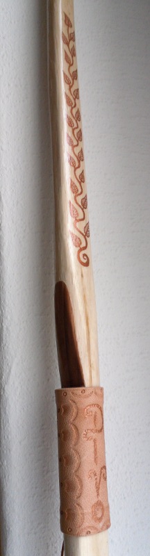

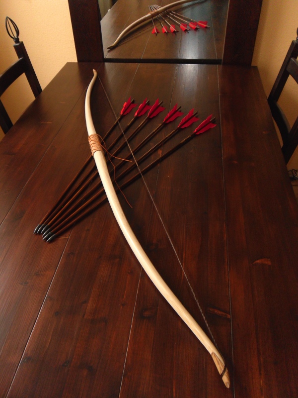

Es wurde ja mal Zeit was Neues zu fabrizieren und ich würde sagen er sieht mit dem bronzefarbenen Blattdekor ganz schwer nach einem Mädchenbogen aus ;D Dazu noch ein halbes Duzend Zedernpfeile (Feuervogel) mit Selfnock.In der Hoffnung das der Frühling endlich mal seinen Dienst aufnimmt und einem beim "Pfeilabwurf" nicht immer die Hände fast erfrieren. ;D ;D ;D
Sciurus
58" / 30# bei 27"
Standhöhe 7"

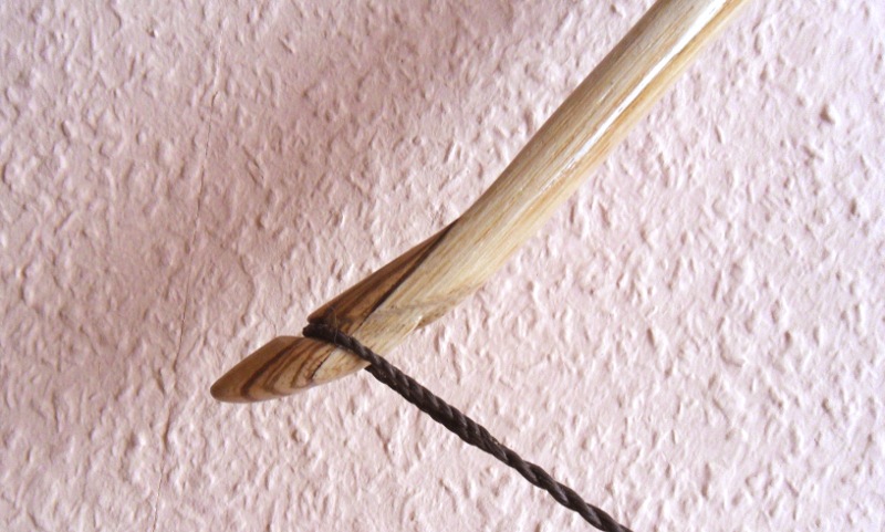

Manaubogen mit leicht geflippten Enden (HLP) und Tips aus Zebranoholz
Dekor: bronzefarbene Blattapplikationen auf dem Bogenbauch
Finish: Treppen auf H2O - Basis, seidenmatt
Pfeilauflage: Jatobafunier
Pfeile: Zeder, Selfnock, 30-35 Spine, 3D Feldspitze
Bogensehne: braun/braun Dacron B50 Eigenbau, 12 Strang

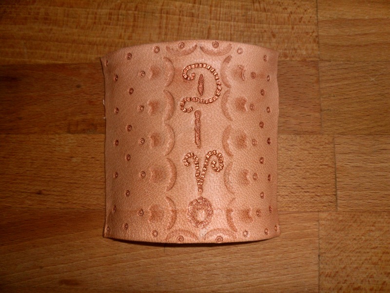

Griffleder: natur punziert mit cogniacfarbenen Ziegenlederband (Mein 1. Punzierversuch)
Ich hoffe es gefällt Euch, für Kritik bin ich natürlich sehr aufgeschlossen - Ihr wisst ja das ich noch wenig Erfahrung habe.

Der rechte Wurfarm sieht für mich so aus, als hätte er nach zwei Dritteln ne ganz kleine Schwachstelle. Das Dekor gefällt mir auch gut, obwohl ich ja eigentlich nicht so auf Schnickschnack stehe.

Ja, den finde ich auch sehr hübsch. Das ist ein schöner Bogen, besonders für weibliche Schützen. Die Farbkombination ist toll und auch die Verzierungen sind schön, aber nicht aufdringlich. Der Tiller sieht gut aus, die angesprochene Schwachstelle rechts relativ weit Außen sehe ich auch, das ist bei Manau aber nicht so sehr tragisch.

Der Tiller ist nicht ganz perfekt aber ich denke auch, dass Manau das verträgt.
Wie hast Du die da drauf bekommen? Klebefolie / Schablone ?
Evtl. Bezugsquelle?

Ach eine Frage noch: die Standhöhe sieht so niedrig aus. Wie hoch ist die?

Auch die Präsentation auf dem dunklen Tisch ist klasse.

Der Tisch und der Spiegel (mit LED HIntergrundbeleuchtung) sind übrigens auch selbst gebaut ;D ;D

Hast Du die Blätter eingebrannt oder aufgezeichnet?

Nee, is'n chiquer Bogen und gefiel mir schon auf den ersten Blick sehr gut - die leichte Unregelmäßigkeit im Tiller ist zwar irgendwie sichtbar, aber stört das Gesamtbild eher weniger, also kann man drüber hinweg sehen. Für ein frühes Werk aber schon bemerkenswert gut geworden und sauber gearbeitet. Weiter so !

Zum Bogen kann ich leider nicht soviel sagen da ich keine Ahnung von Manau habe. Bei einem 'Holzbogen' hätte ich die Biegung zumindest wesentlich griffnäher angesetzt.
