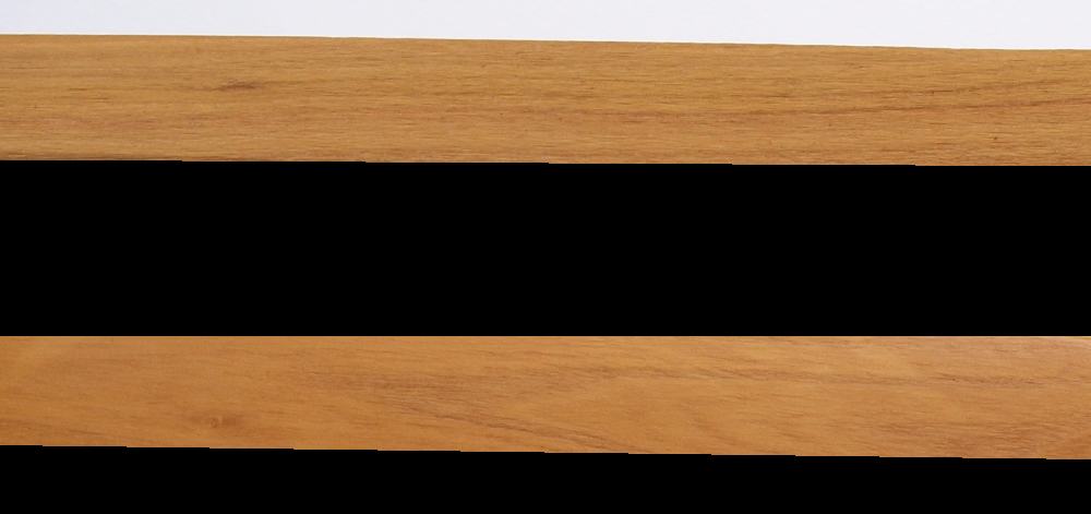

Einmal Robinie, einmal Osage, einmal stehende Ringe, einmal liegende, beides fertige Bögen, nebeneinander fotografiert. Was ist was?
Re: Gips nich gips nich!1m Bogen mit 24 er Auszug
In der Mitte ist Ebenholz !

Oben stehend Robinie unten liegend Osage ?

unten Osage
das es ähnlich aussehen kann ist keine Frage, aber schon bei den ersten Tätigkeiten an einem Stave spürt und riecht man den Unterschied. Und wenns ans Tillern geht trennt sich Gold von Messing
