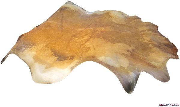

rohhaut siehst du unten als bild so sollte die aussehen. die spannt man sich dann auf die trommel.
ich kann mir aber gut vorstellen,dass man die rohhaut direkt auf die trommel spannt und dort trocknen lässt. ist glaube einfacher als wenn man die erst herstellt und nach dem trocknen drauf macht. aber ausprobiert hab ichs noch nicht.
gruß
drogo
so sieht rohhaut aus

Nein, die Haare kann man nicht herausziehen. Also doch gegerbtes Leder.....dachte ich schon irgendwie ........ mindestens im unterbewusstsein. So wie an deinem Bild, schaut auf keinen Fall aus.
