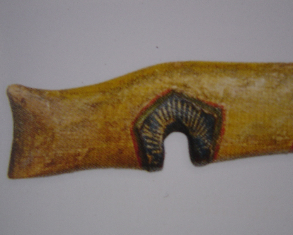

das heißt die Bohrung für das Leder ging nicht durch den kompletten Siyah?
Das würde für die 5eckige Ledereinlage bedeuten sie geht nicht durch, sondern es sind 2 eingepaßte fünfeckige Lederscheiben auf jeder Seite?
Bildquelle: Grayson

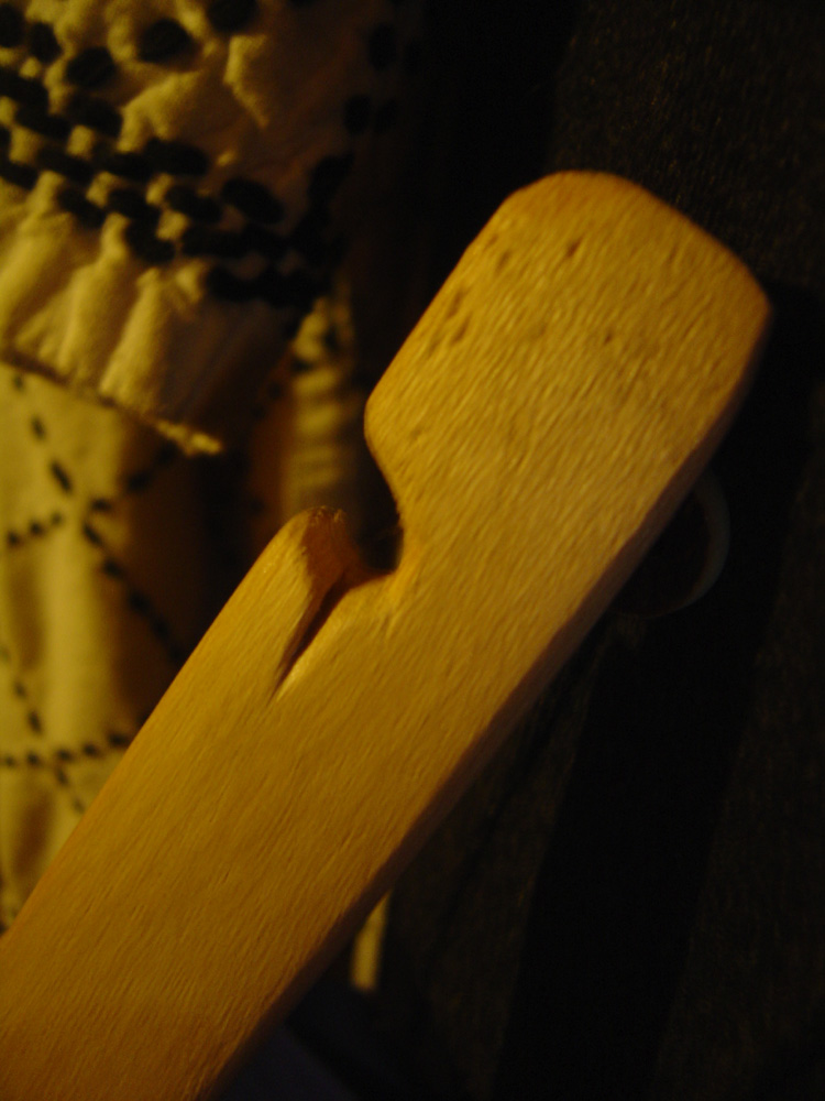

ich würde gerne diesen Teil komplett raussägen und durch Horn ersetzen und dann eine neue Kerbe reinfeilen:
gute Idee?
danke und Grüße benzi

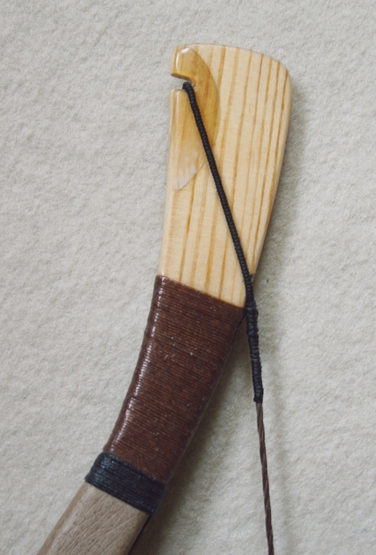

Horn!
Die einfachste Lösung ist m.M. nach, wie schon oben geschrieben, aufbohren auf 12 mm, runde Hornscheibe rein, Kerbe neu einfeilen, s. Bild 3 und 5.
Die Frage von bowa ist berechtigt!
