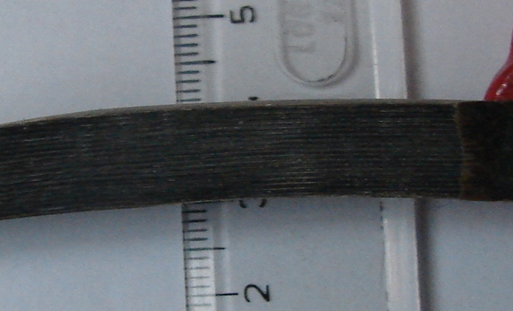

Wie gewünscht das Bild eines Querschnitts. Ich habe keine Kosten und Mühen gescheut um ein derartiges Bild zu bekommen
Es stammt von einem meiner frühen Bögen aus dem Jahr 2007, der aufgrund eines "Fehlverhaltens" nun als als Anschauungsobjekt herhalten muss. Die Hornstreifen hatte ich damals übrigens noch nicht verzahnt....
Baumi

Danke für den Querschnitt, aber allzuviel kann ich nicht erkennen. Ich brauche es etwas größer für meine altersschwachen Augen, ungefähr so:

@Baumi: Vielen Dank! Das reicht so!
Dazu folgenden Tipp: Den Sehnenbelag dichter packen. Dies erreicht man durch Pressen: Umwickeln mit Hosengummi. Die Technik hatte ich schon öfter beschrieben. Falls unklar, bitte noch Hinweis.
Das Horn sieht gut aus, Klebung auch.
