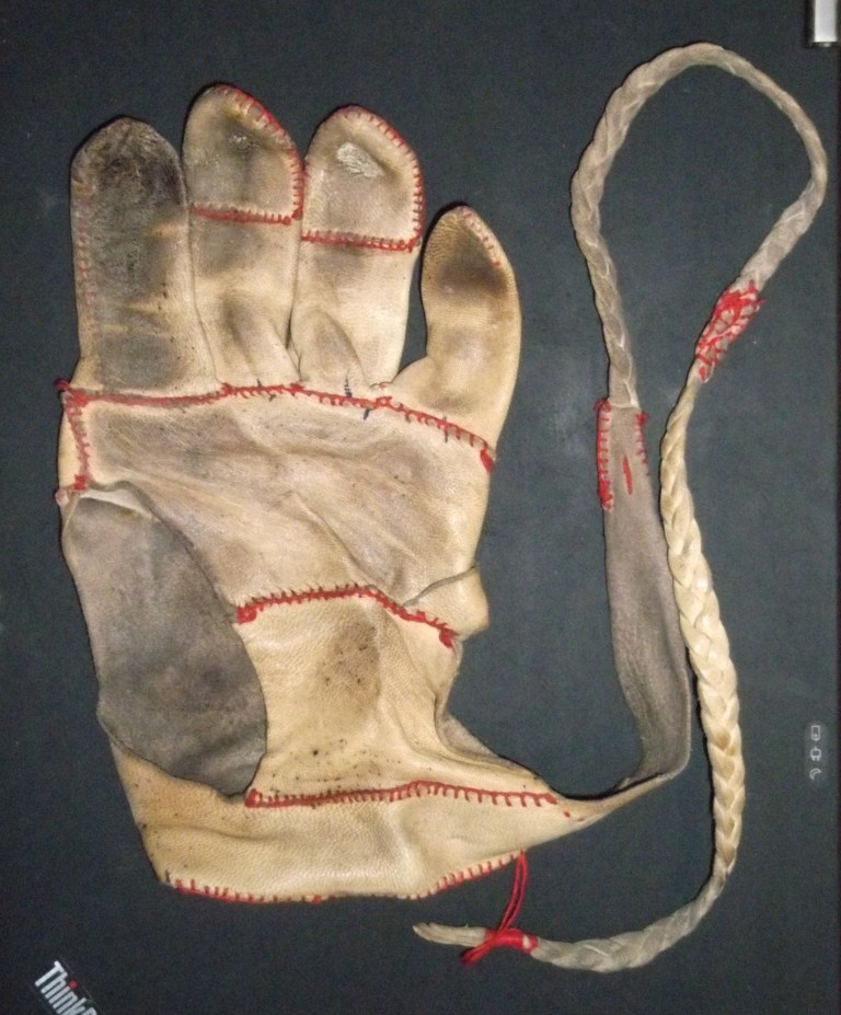

So denn, hier die Fotos... :)
Ach ja, ganz vergessen, der Handschuh ist aus Schaf-/ Heidschnuckenleder (v. Dick) und für Links, also nicht wundern... ;) :D :D
Handrückenansicht...<br />Wie man sieht, habe ich den Handschuh<br />aus Reststücken zusammengenäht...<br />Die Fingerlinge wurden einzeln <br />zusammengenäht und dann erst am<br />Rest des Handschuhs angenäht...
Innenhandansicht...<br />Ohne Daumen-Fingerling...<br />Ist einfach bequemer und die <br />Hand ist beweglicher...<br />Die geflochtene Lederschnur dient <br />zum fixieren des Handschuhs um das<br />Handgelenk...
Innenhandansicht...
Handgelenk...
Die doppelt aufgebrachten Lederstücke<br />auf den Zugfingern...

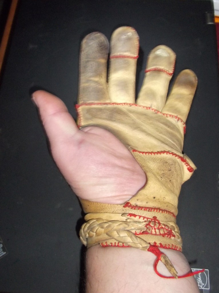

...und angezogen...
...und angezogen...
Sitzt wie angegossen, <br />locker, leicht und geschmeidig...

Hatte es eine bestimmten Grund dass du auch den kleinen Finger mitgemacht hast?

@alfred33...
Kleiner Scherzbold, wie...? ;) :D
@Prieth...
Das hatte zu der Zeit schon seinen Grund, weil ich meinen 50#´er teilweise mit three under Ablaß geschossen hab... ;D :)
