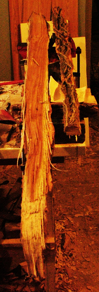

Ich habe jetzt erst mal das Rohmaterial ausgewählt, nach dem der Bogen einen recht langen Griff hat, der noch dazu von Leder oder in meinem Falle Rohhaut, verdeckt wird, habe ich entschlossen den Bogen im Griff zu spleissen.
Das ist das ist das Rohmaterial.
Dann habe ich mit dem Freilegen des Jahresrings begonnen.
