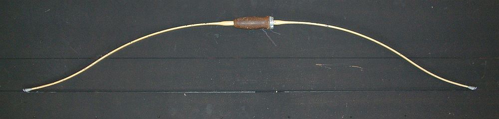

Ich heiße zwar nicht Orion, aber ich kann auch einen Apollo zum Vergleich einstellen.
@Orion: Deiner ist bestimmt hübscher..... :)
MoeM
Beiträge: 2734
Re: Stahlbogen
Beitrag von MoeM »
Ja, das sieht aus wie das weiter oben von mir erwähnte Stück allerdings nicht grün- Dann hab ich da aber was verwechselt; der sieht mir nach reflex aus?!
