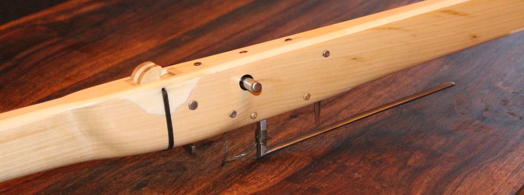

So Ihr Lieben!!!
Ich hab mal wieder etwas gebaut und mir dieses Mal sogar Zeit dabei gelassen.
Gleich vorweg, komplett fertig ist sie noch nicht, es fehlt elementares Zubehör wie die passenden Bolzen, ein Geißfuß (obwohl es auch noch per Hand geht), die Sehne wird vieleicht noch gegen eine leichtere getauscht und noch etwas Kleines (wird noch nicht verraten, kann man aber an Hand der Aufnahmen sehen). Es ist der erste Bogen aus eigener Produktion der getestet wird, daher ist es mir besonders wichtig das ganze richtig anzugehen.
Neben einer Auflage mit Splitterschutz zum Einschießen, die ich noch nicht habe, ist das Wetter auch viel zu mies zum testen.
Daher habe ich sie auch noch nicht geschossen, bin aber extrem zuversichtlich, dass das ohne Probleme stattfinden wird. Zu den Daten:
Zuggewicht ~95kg bei 320mm Auszug
Gesamtgewicht derzeit 2475g (Wachsversiegelung der Einbindung wird noch aufgebracht)
Gesamtlänge 800mm
Bogenlänge über Rücken 700mm (650mm von Nock zu Nock)
Sehne aus 70Strang BCY55 absolut überdimensioniert (Mittenwicklung ist nicht im Zentrum, also nicht Täuschen lassen)
Säule aus Ahorn mit Knochenbelag und Einlagen
Nuss und Nusslager aus verstärktem Elchgeweih
3-Achsmechanik die über einen Zugfaden zurückgestellt wird
Bolzensattel und Knebellager aus Wasserbüffelhorn
Hartwachsöl sorgt für eine feine und leicht glänzende Oberfläche und tolle Haptik

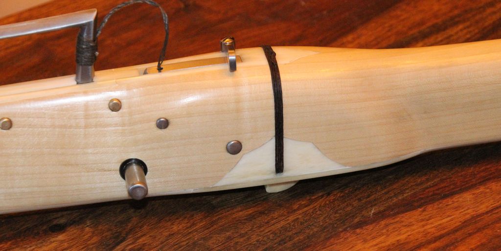

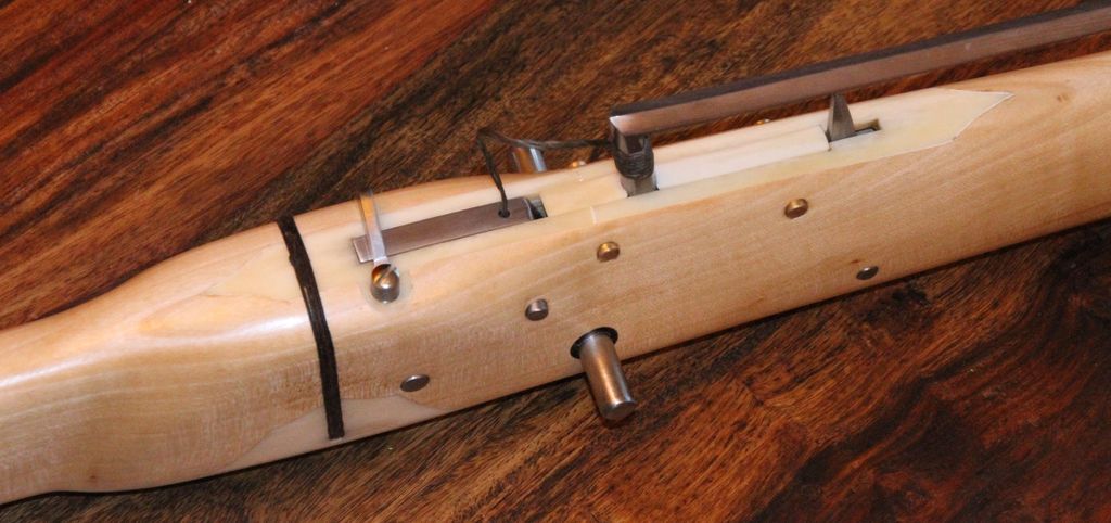

3x die Unterseite aus verschiedenen Perspektiven, die Formgebung lässt sich an den Bildern nur erahnen. 3x der Bereich der Schlossmechanik Ich hoffe sie gefällt Euch!

Die maximale Schussweite würde auf irgendwo zwischen 180 und 250m einschätzen, je nach Bolzengewicht.
95kg ist im Vergleich noch sehr gering und kaum mit einem normalen Bogen zu vergleichen. Gezielt im direkten Richten vieleicht 75m.
Irgendwann ist auch eine Grenze erreicht, die mit traditionellen Materialien nur sehr schwer zu steigern ist, da spielt dann nur noch das Bolzengewicht und die zur Bewegung benötigte eingebrachte Energie eine Rolle.
Die Tatsache, dass es sich hierbei um einen komplett selbst produzierten Bogen handelt, hat mich auch davon abgehalten gleich auf größere Gewichte (200kg+) zu gehen.
Der Stilmix ist irgendwo auch erforderlich gewesen, der Stahlbogen hat mit 32cm einen verhältnismäßig sehr langen Auszug, weshalb ich mich eher an früheren Säulenformen orientieren musste, wo eher ein Holz- oder Hornbogen typisch war. Zugleich wollte ich dieses mal etwas mehr den Jagdcharakter hervorheben und mit einer, den Schuss erleichternden, Mehrachsmechanik hervorheben. Die Verbeinung trägt auch dazu bei. Mit schließlich bis jetzt fast 2 Monaten Bauzeit (Bogen nicht mitberechnet) kann ich jetzt auch nicht mehr von einem kurzfristigen Projekt reden.
Besonders gefällt mir an der Mechanik, dass ich durch den Rückstellfaden keinerlei Stechstifte benötige und dadurch die Anwendung sehr erleichtere. Bei einem 4-Achser sähe das wiederum ganz anders aus.
