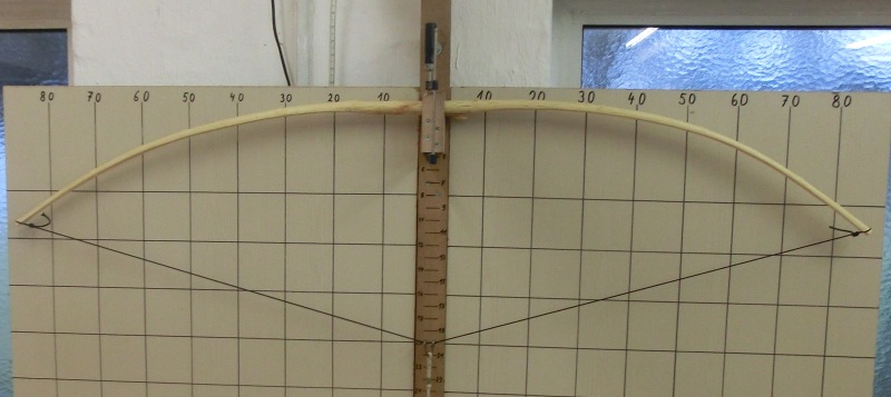

Heidjers Pfeiffenstrauch Part 4: Tillern
Heidjers Pfeiffenstrauch Part 1: Ernte
Heidjers Pfeiffenstrauch Part 2: Entrinden
Heidjers Pfeiffenstrauch Part 3: Spleißen
Über den Pfeiffenstrauch bin ich echt erstaunt, trotz seiner mini Abmessungen scheint das Holz ganz schön Power zu haben.
Aber irgendwie ist das Holz beim tillern zickig, selbst kleine Änderungen auf einer Seite bewirken am anderen WA einiges, es scheint mir fast so als wollten die WA nicht miteinander arbeiten, sondern nur gegeneinander. Zudem habe ich den Eindruck, dass, das Holz an den schlafenden Knospen (oder Nodien) jederzeit Stauchbrüche produzieren will.
Jedenfalls habe ich selten an einen Bogen so lange getillert und dabei bin ich immer noch nicht auf voller Standhöhe und erst bei 20“ Auszug. Dieser Bogen wird mich auch noch länger beschäftigen, zumindest wird er in den nächsten 14 Tagen nicht fertig, dazu fehlt mir einfach die Zeit und Ruhe die ich dafür brauche.
Werkzeug bisher:
Klappsäge zum Ernten.
Messer zum Entrinden.
Bandmaß und Gliedermaßstab zum Messen.
Heißklebepistole und Schraubzwingen zum Fixieren.
Bandsäge zum Spleißaussägen.
Feile zum Spleiß glätten.
Ziehmesser, Messer, Raspel und Ziehklingen zum Formen und tillern der WA.
