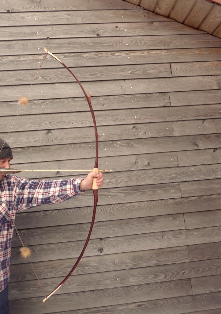

Wie bereits im Buildalong zu lesen war, wurde der Bogen ohne Tillerstock gebaut -
lediglich zur Bestimmung des Zuggewichts wurde er einmal aufgelegt. :P
Ich möchte diese "Technik" noch etwas ausbauen, um irgendwann ganz ohne Tillerstock zu arbeiten.
Der Bogen hat jetzt ca. 300 Pfeile geworfen und hat nach dem Abspannen ca. 1" Set entwickelt, welches sich aber wieder
fast verflüchtigt ... :D
Das Wurfverhalten ist echt krass, ein Kandidat der nach einem Chroni schreit ...

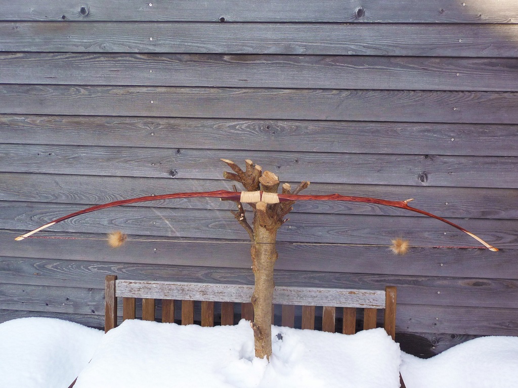

Standhöhe
Standhöhe

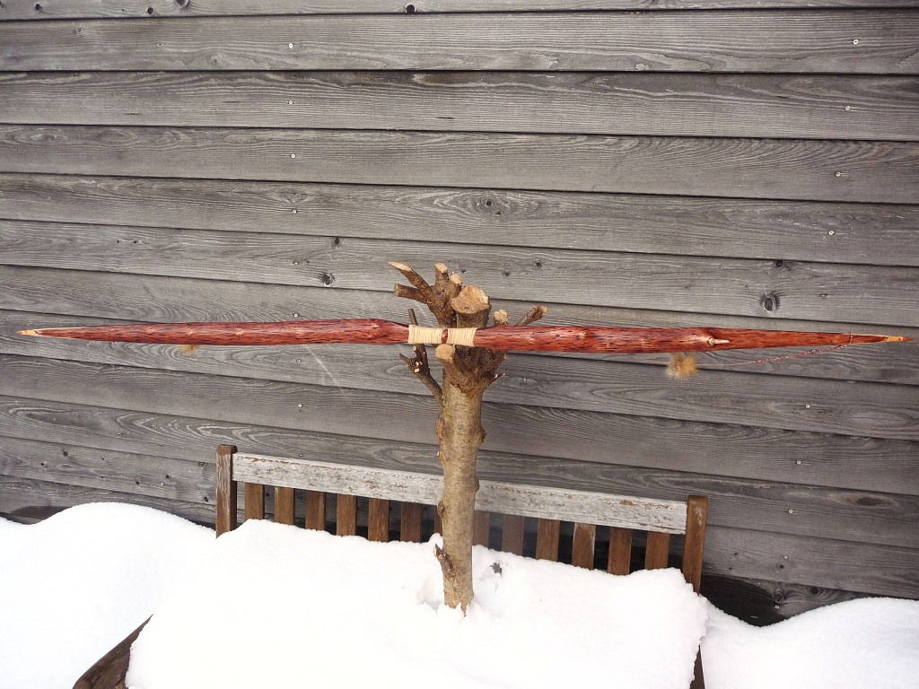

Seitenansicht
Seitenansicht

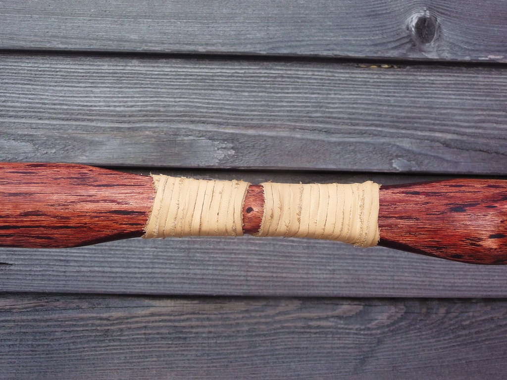

Griff mit "Auge"
Griff mit "Auge"

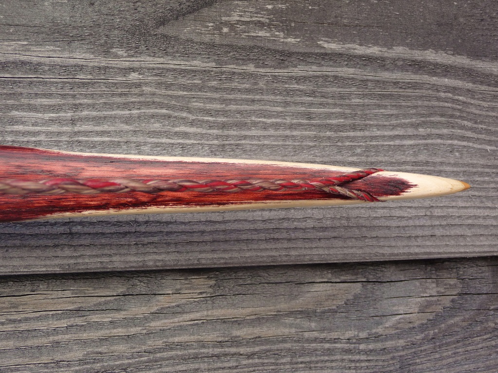

Kontrast an den WA-Enden

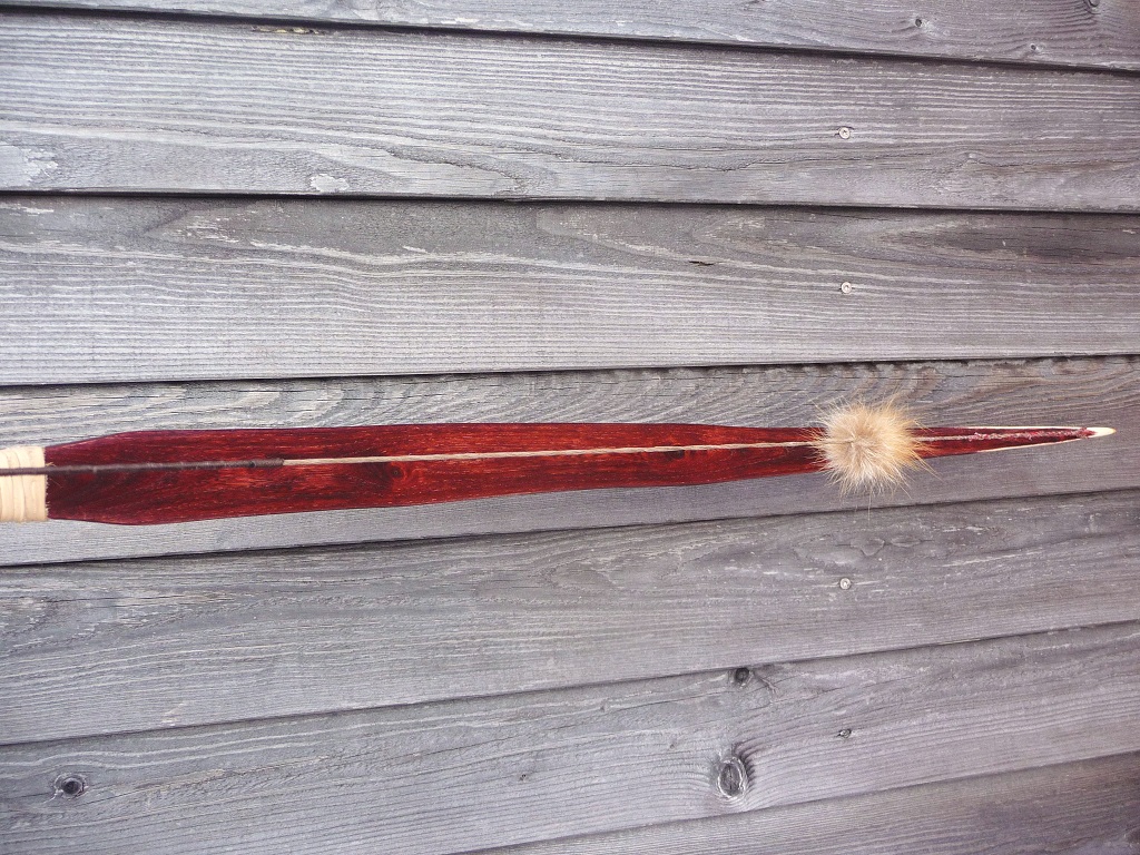

Belly unterer WA
Belly unterer WA
Belly oberer WA
Belly oberer WA
Auszug
Auszug

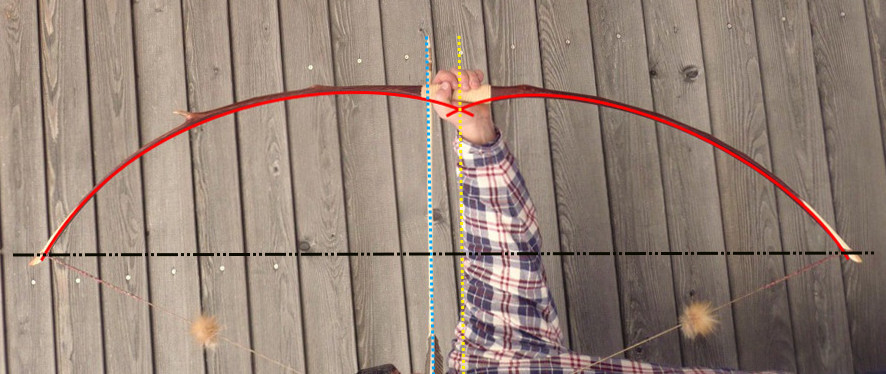

skinwalker hat geschrieben: Das Wurfverhalten ist echt krass, ein Kandidat der nach einem Chroni schreit ...
Glaube ich sofort. Sieht man ja auch zweifelsohne auf dem Auszugsbild!
-perfekter Druckpunkt
-perfekte Zugkraftteilung beider Wurfarme
-perfekte Pfeillage
-perfektes Längenverhältnis
-perfekte Abstimmung beider Wurfarme durch unterschiedlichen Tiller.
So muss das sein, wunderbar, ich freue mich so 'nen Bogen zu sehen!!!
@Skinwalker:
HUT AB mein Lieber! Bild
...hier bischen Farbe im Spiel...
EDIT: Ob der Bogen schön, ansprechend oder sonstwas ist liegt im Auge des Betrachters. Daher spare ich mir irgendwelche diesbezüglichen Aussagen. Wichtig für mich ist: dieser Bogen ist technisch allererste Sahne!

danke für die Blumen und die Grafik.
Das bestätigt wieder, das ein Bogen auch ohne viele techn. Hilfsmittel, rein nach Gefühl und in kurzer Zeit gut
gebaut werden kann ;) !

Ein schöner bogen! und auch die grafik von Blacksmith77K ist sehr anschaulich, respekt!

Ich muß nicht zweimal auf den Bogen schauen um zu sagen das der Bogen für mich sehr gelungen ist. Man sieht ihm direkt die Kraft und Spannung an die im Auszug in ihm steckt. Als wollte er sagen "leg einen Pfeil auf und lass mich machen".
Ich verwende das Wort "perfekt" nicht (ist für mich, wenn überhaupt, nur in der Natur zu beobachten), aber ich denke auch das die Prinzipien des Bogenbaus hier sehr gut umgesetzt sind.
