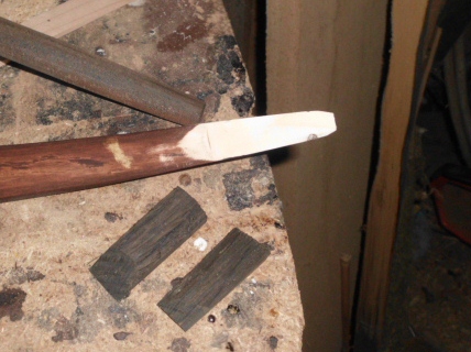

Die Oberflächen für die overlays wurden mit dem Tellerschleifer planiert sowie die overlays aus Mooreiche mit dem Bandschleifer und dem Tellerschleifer in Form gebracht.
Mit Sek Kleber Marke "Chinastinkig -> kräftig schnell und gut" aufgeklebt .
Anschließend wurden der vorgebeizte Bogen und die overlays geschliffen um die Endgültige Form im Nockenbereich des Bogens zu erhalten.
Anschließend erfolgte ein neues beizen des Bogens.
Der Bogen hat nun seid gestern abend 3 Lagen zwei verschiedener Beizen erhalten, je mit einem Zwischenschliff mit 400er Papier, nun erfolgt ein weiterer Schliff dann Schellack und Leinölfirnis.

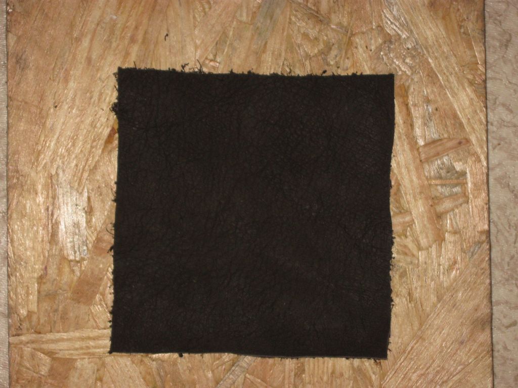

heute habe ich zum Finale noch ein Griffleder auf den Bogen geleimt.
Wie ich´s hier im Forum gelesen habe zeige ich´s hier mal mit Bildern. Da mein Griffstück schön gleichmäßig ist, brauchte ich nur ein einfaches, rechteckiges Leder zuzuschneiden.
Lederstück
Lederstück

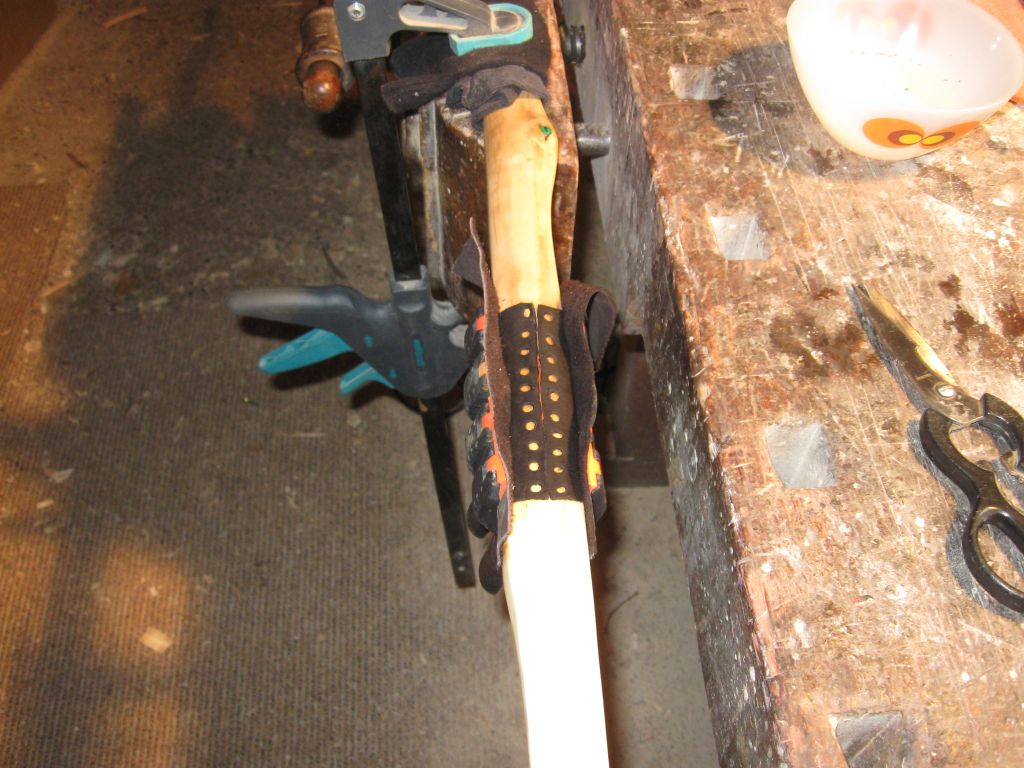

dann direkt auf den Bogen und schöön laang aufgepresst
Auf den bogen damit
Auf den bogen damit
ein Stück Leder je rechts und links, damit sich die Leimzwingen nicht in meinem Griffleder abdrücken
Mit Leimzwingen befestigt
dann die Oberseite geleimt
Oberseite geleimt
Oberseite geleimt
und mit Band geflochten und Stück für Stück festgedrückt
Geflochten
Geflochten
So sieht´s direkt nach dem Aufbringen aus
Fertig
Fertig
Die Löcher sind etwas groß, aber die Naht damit schön flach!
Ich hab´s dann komplett festgeklemmt und ca. 2 Std. im warmen Flur stehenlassen
Zum Trocknen komplett festgeklemmt
, damit der Leim fest wird.

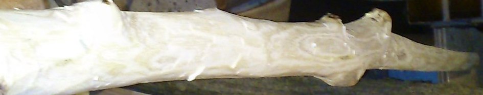

JA dann möcht ich auch als Spätzünder mal mein Werk zeigen,
wollt eigentlich die Geschichte komplett in den Präsi packen aber da gehn nur 10 Bilder rein und das reicht nicht ganz..
NEUNAUGE (Robinie) vom alfredle ;D
Die Holzsuche gestaltete sich recht einfach, da man als LKW Fahrer viel unterwegs ist und das Strassenbauamt sowie die Autobahnmeistereien im Herbst und Winter nicht den Mittelstreifen mähen sondern die Böschungen und Parkplätze verschönern.
sehr zu meinem Wohle, denn wo Morgens gesägt wird ist gegen 15.30 Ende. Und da wird doch wohl was liegenbleiben!!
Dann die 2 Äste, war ein ca.5 Meter langer Sappi- in der Mitte geteilt.
Ich nehm den linken/Die Überraschung kam erst nachdem die Rinde runter war.
Nicht so toll gewachsen und an der besseren Seite Totäste/Faulstellen/Nassstellen.
Aber Gut, angefangen war er und ich hatte ja noch Holler und Pfaffenhütchen zur Reserve.
Splintrunter und den Rücken schön gemacht!
und dann am Bauch die Äste und Verwachsungen rausgearbeitet.
Ja denn, die restlichen Details dann im Präsi und gutes gelingen euch allen..

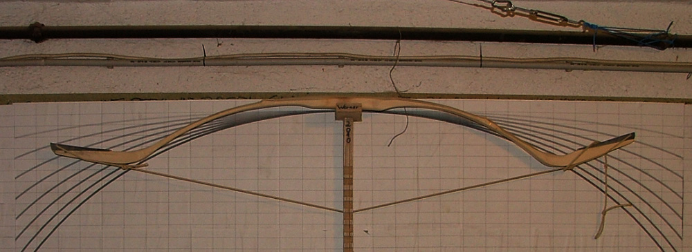

So nachdem Sohnemann in den letzten Tagen recht ergiebig meine Werkbank mit Beschlag belegt hat ist es wirklich knapp geworden aber letztlichsiehts nicht so schlecht aus
der Tiller des Hartriegels ist ein wenig herausvordernd, dachte ich mir aber eigentlich hat mir das Holz einen erstaunlich einfachen Weg gewiesen.
der Bogen auf Standhöhe
ich bin mit dem Tiller sehr zufrieden, wem die Biegung zu griffnah erscheint der möge sich die Verwerfung im Stave die in diesem Fall zum Setback im Griff führt wegdenken
ein wenig sei vor der Präsentation morgen schon verraten, ein weing konnte ich im Finish dieses Bogens nicht auf eine Schnitzerei im Griff verzichten. 8)
