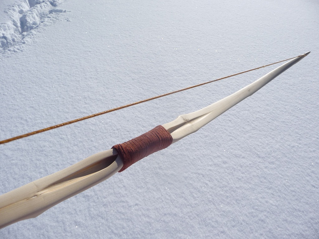

Also......mein Holler-Nr. 1
Holz: Holunder
Länge: 67 Zoll (ca. 1,70 m)
Zuggewicht 32# @ 28 Zoll
Breite an den Fades 3,5 cm, dies gleichbleibend bis 2/3 der WA
danach auslaufend bis 15 mm an den Sehnenkerben
Gewicht 589 Gramm inkl Sehne 12 Strang Dacron flämisch gespleißt
Finish 2-mal Schellack
Griff Wildleder geflochten (mein erster Versuch und schon geklappt ;D )

Hier noch die Bilder (bei herrlichem Winter heute morgen geschossen):

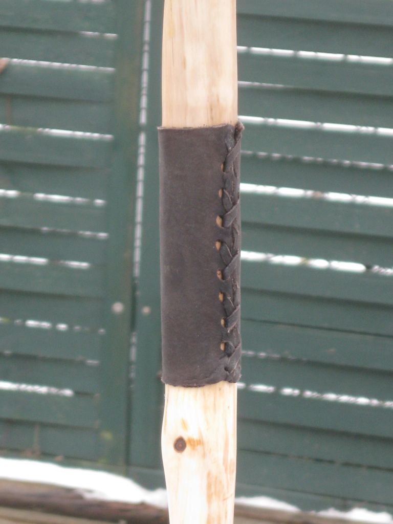

Griff
Griff

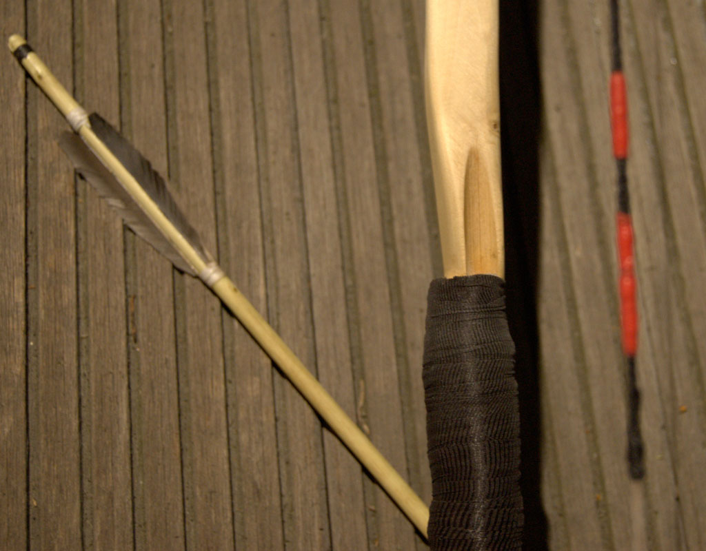

Griffbereich
Griffbereich

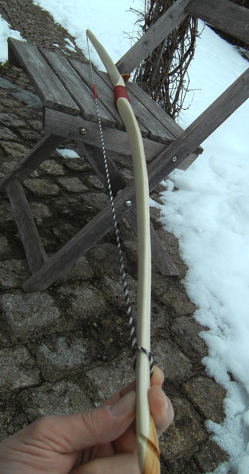

Elder #1 by skinwalker :
Schwäbisches Holler-Holz auf Kalkboden gewachsen
NTN 58"
42lbs @ 27"
WA max. 35mm
Tips 8mm
Griffwicklung aus Lederschnur
Tips aus Redheart-Holz
Finish : burnished und drei Lagen Leinölfirnis
Gewicht 430g inkl. Sehne
10-Strang Dacron (vorläufig - bekommt noch eine FFplus)
Extrem schneller und präziser Bogen - Spass garantiert ;) !

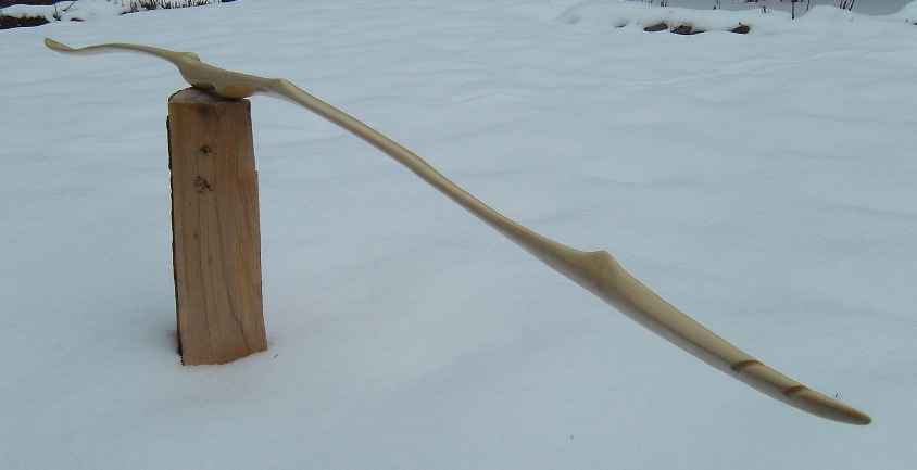

Pics:
Der Rücken
Der Rücken
Belly
Belly
a bisl' Set hat er bekommen...
Knubbelchen
Knubbelchen
Standhöhe 5,0"
Standhöhe 5,0"
Holler-Höhle
Holler-Höhle
Auszug hier bei 26" (max. = 27")
Griff - puristisch mit Lederschnur
Overlay aus Redheart
Elder-typischer Knubbel-Rücken

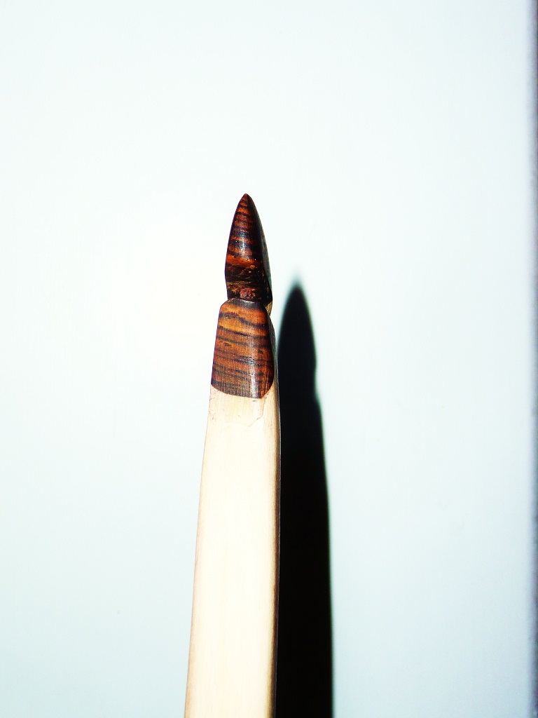

Elder(snake) #2 by skinwalker
Beitrag von skinwalker »
Schwäbisches Holler-(Schlangen)Holz auf Kalkboden gewachsen
NTN 53"
32lbs @ 26"
WA max. 38mm
Tips 9mm
Griffwicklung aus Lederband
Tips aus Cocobolo -Holz
Gewicht 370g inkl. Sehne
Ein stark asymmetrischer Bogen - oberer WA ist 9cm länger als der untere WA (wollte ich einfach mal testen ... ;) )
Auch ist der bereits schon snaky obere WA durch eine Verwachsung nicht auf einer Linie mit dem unteren WA -
dies war eine kleine Herausforderung beim Tiller.
Der Bogen lässt sich sehr angenehm ziehen und wirft Pfeile sehr präzise.
Und für seine 32lbs ist er ganz schön schnell !

Tips aus Cocobolo-Holz

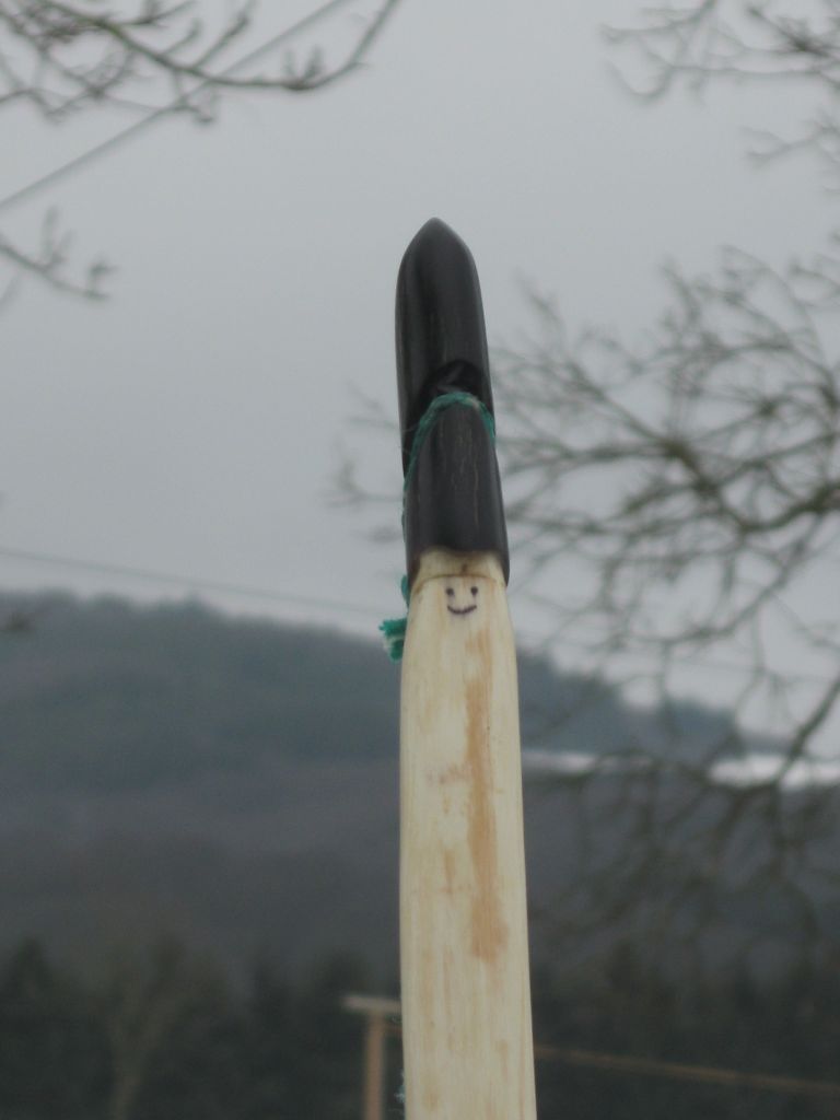

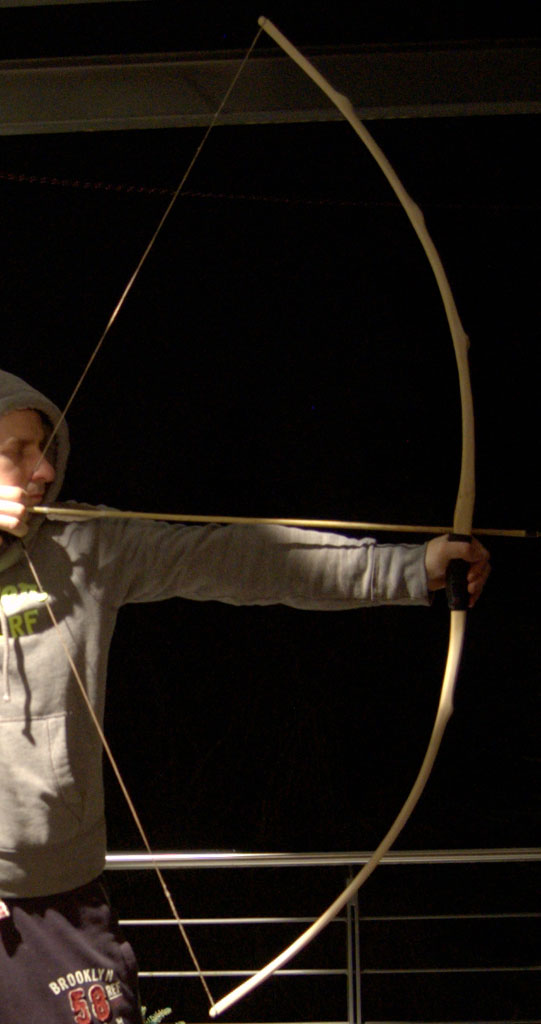

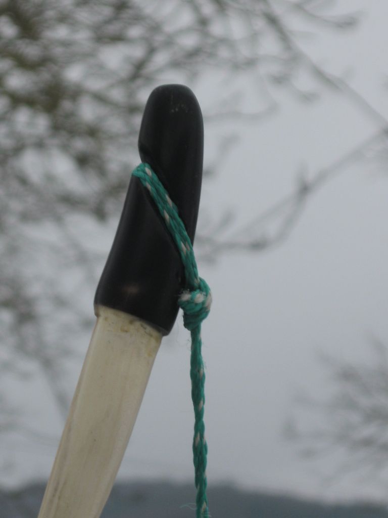

Beiträge: 8747
Hat gedankt: 19 Mal
Hat Dank erhalten: 33 Mal

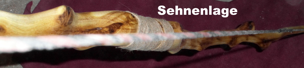

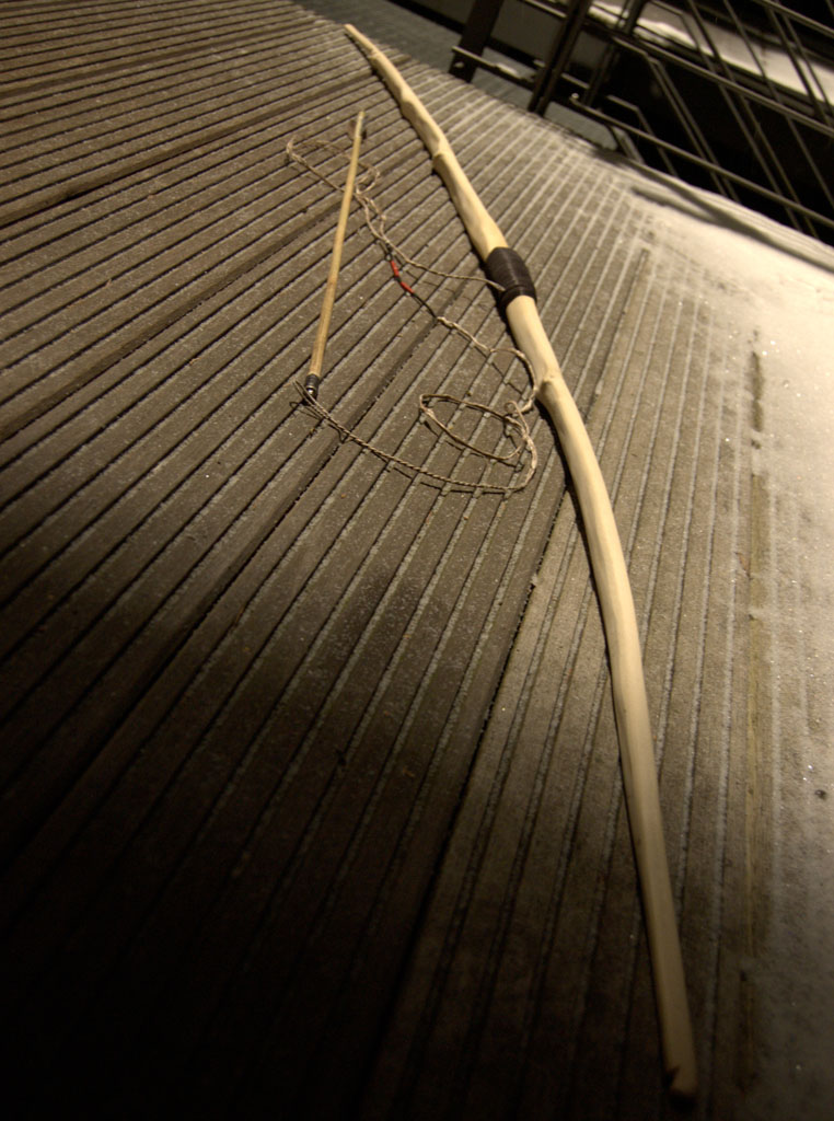

"Der gebogene Stock"
"Der gebogene Stock", Holler No. 2
Holler No. 1 ist auch schießbereit, aber hat mir zu wenig lb.
In meiner Jugend hatte ich mal einen Holunderbogen aus einem Zweig mit Rinde, der so als Stock ganz wunderbar geschossen hatte, allerding auch eher 8 denn 10 lb hatte. Aber sowas wollte ich mal ausprobieren, sozusagen ein Sapling in Reinkultur: Zwei Äste, nur die Rinde ab, zu den Enden ein wenig konisch hin geschnitzt, im Griff verleimt, Sehne dran, fertig. Natürlich mußte er dann für die Präsi doch noch aufwändig geschliffen und gebohnert werden und bekam auch eine yumi-mäßige Wicklung an den Griff.
Hier die Daten:
Holzart: Holunder als Äste
Länge N/N: 190 cm
Zuggewicht 33 lb bei 29" Auszug
Gewicht: 495 g ohne die Griffwicklung
Profil: überall drehrund, am Griff-Fade: 25 mm, Nocke: 15 mm
Nockenden aus Büffelhorn mit Dübel in den Markkanal
Griff: V-Spleiß 15 cm, Wicklung aus Rattan (Gelb) und Schnur (schwarz)
Abb. 1: Der Bogen wurde deflex im Griff verleimt, alle Krümmungen sind original gewachsen, es wurde nicht mit Hitze gebogen
Die in Wurfarm-Mitte angebrachte Wicklung aus Rattan ist eine reine Zierwicklung
Die Griffsektion ist 30 cm lang und biegt ein wenig mit
Die Nocke aus schwarzem Büffelhorn ist mit einem dübelartigen Fortsatz in den Markkannal geklebt. Die Sehnenkerbe liegt somit auf Holz und Horn.
Es wurden zwei ziemlich gerade Äste für den Bogenbau ausgewählt. Die Sehne fluchtet gut über den ganzen Bogen
Hier im Auszug von 28". Der Bogen wurde nur auf kurzen Distanzen geschossen, ist dabei sehr treffgenau. Der Auszug ist sehr gleichmäßig
Natürlich habe ich für den Wettbewerb mehr auf Sicherheit gebaut. Nach Abschluss der Competition werde ich den Bogen brutal kürzen und komme dann sicher über 40 lb. Ich möchte mal sehen, was das Holz aushält. Alle Knubbel und Astansätze sind übrigens plan geschliffen

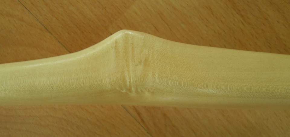

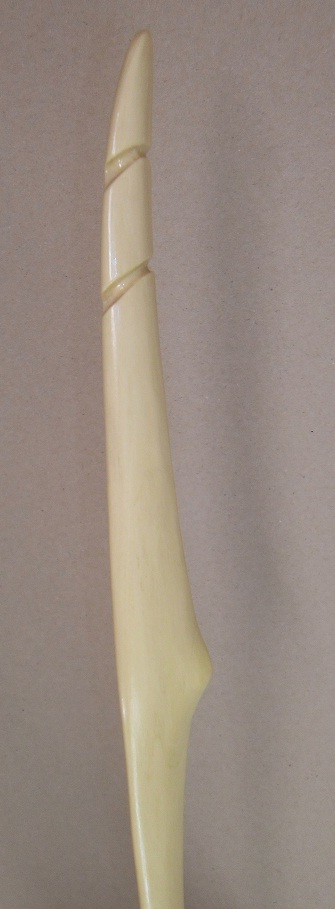

KLogen
Beiträge: 26
Registriert: 16.07.2012, 19:34
KLogen, Präsentationen Holler
Beitrag von KLogen »

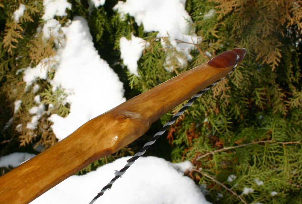

Jetzt ist es also soweit. Der Holunder ist komplett fertig und schon ganz nervös sich hier zu präsentieren.
Hier die Daten
Holz: Holunder
Länge N/N: 151 cm
Zuggewicht: 31 lb
Standhöhe: 14,5 cm
Gewicht: 374 g (inkl. Sehne)
Sehne: 14 Stränge Dracon B50
Wurfarme: Breiten an Fadeout 33/35 mm bis 18/22 mm an den Nocken, Form pyramedial
Set ca. 3-4 cm
Der Bogen hat keine aufgesetzten Tips.
Der gesamte Bogen wurde 2x mit Leinölfirnis grundiert und 2x mit K-Lack überzogen, zwischendurch verschliffen.
und hier die Bilder
Bogen auf Standhöhe
Bogen auf Standhöhe
leider mit etwas Set

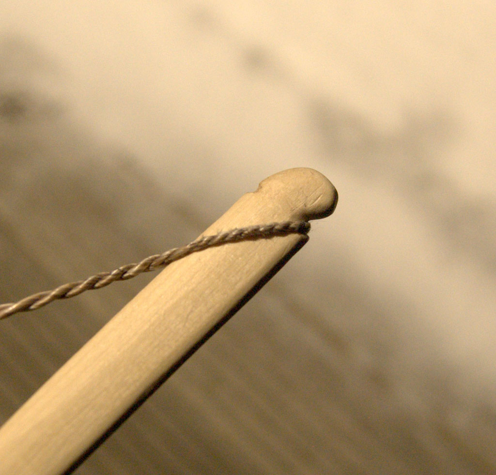

Tip1
Tip1
Tip2
Tip2
Maserung eines "Gnubbels"
Auszug 28"
Auszug 28"
Der Auszug ist sehr gleichmäßig und er schießt gut.
Hat mir sehr viel Spaß gemacht hier teil zu nehmen. Mein Hasel kommt auch noch, dem ist auch schon ganz heiß ;D
Viel Glück an alle Teilnehmer

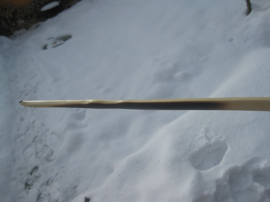

Wikingerbogen aus Haselnuss..die typischen Merkmale der Wikingerbogen habe ich berücksichtigt
nach hinten gebogene Bogenenden leicht trompetenförmig , oberer Wurfarm mit einseitiger
Sehnenkerbe , unterer Wurfarm mit angebundener Sehne , Eisennagel auf dem Bogenrücken
und wie bei diesen Bogen üblich...ohne jede Griffwicklung
Die Länge sowie die eff. Spannlänge entsprechen dem Ballinderry Bogen
hier nun die Daten :
Holz : Haselnuss
Länge : 1,85 m
N/N : 1,69 m
Griffbereich : 34 / 25 mm
max Zugkraft : 46 lb
bei Auszug : 27 Zoll
Endbehandlung : Wasserbeize + 3 Schichten Tru Oil

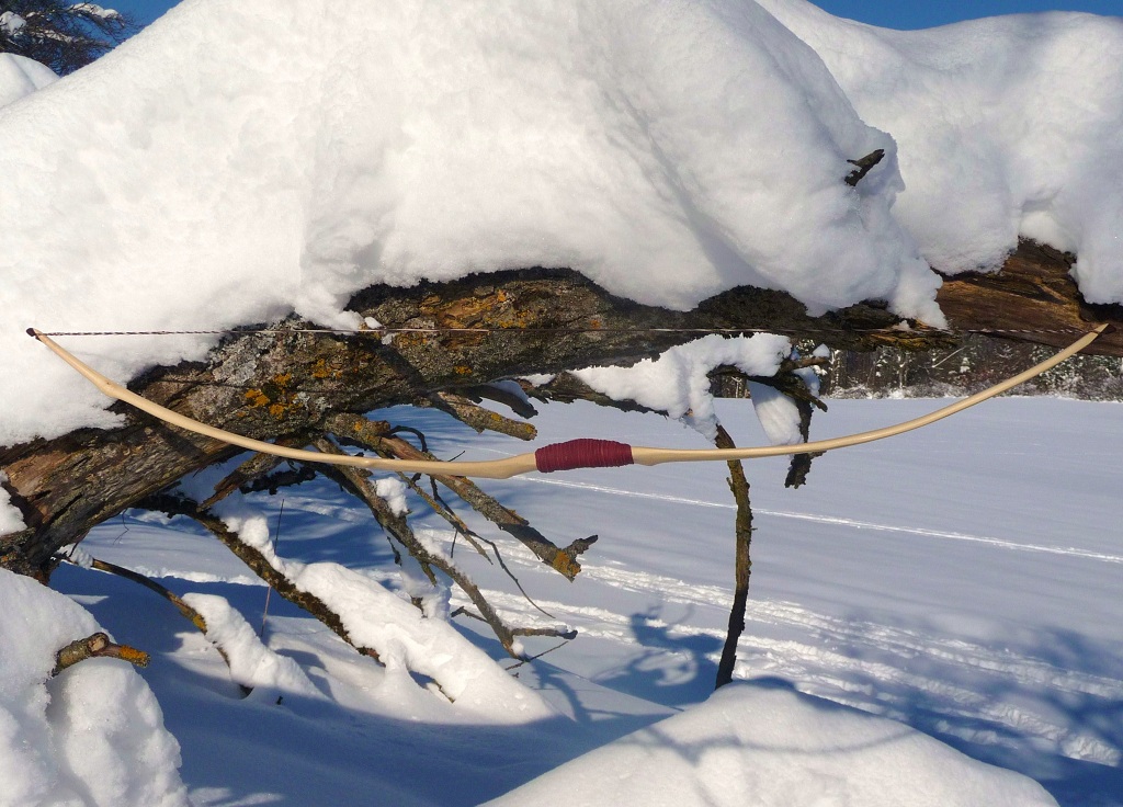

abgespannt
abgespannt
Standhöhe
Standhöhe

oberes Bogenende mit einseitiger Sehnenkerbe
unteres Bogenende mit angebundener Sehne

KLogen, mein Hasel
Liebe Bogenfreunde, hier nun mein Hasel-Bogen, der ursprünglich als Ersatz für den oben präsentierten Holler gedacht war.
Ich hoffe der Stau wird nicht zu lang, was das Einstellen der Bögen in den Threat angeht, es fehlen ja noch der eine oder andere Bogen. Ich bin euch übrigens auch noch die Angabe meines Preises schuldig - eine Nähahle soll es sein - für Leder und feste Materielien, ideal für Köcher oder Bogengriffe etc..
So nun aber die Daten:
Holz: Haselnuss
N/N: 158 cm
Zuggewicht: 37 lb. bei 28"
Bogengewicht mit Sehne und Griffleder: 390 g
Sehne: 14 Stränge Dacron, Öhrchen flämisch gespleißt
Wurfarme: 2/3 Rechteck, 1/3 pyramedial, Querschnitt oval flach, aufgeleimte Overlays aus Eibe-Kern
Set: ca. 4 cm
Oberfläche: 2x Leinölfirnis (Grundierung), Bemalung Acryl, 2x K-Lack mit Zwischenschliff
Identifizierung und Daten
Auszugsdaten
Auszugsdaten
auf Standhöhe
auf Standhöhe
ungespannt mit ca. 4 cm Set
Auszug bei 28"
Auszug bei 28"
Bauchseite
Bauchseite
Griffleder Bauchseite
Griffbereich Rücken, mal'n bischen Farbe ins Spiel gebracht
Tip
Tip
Profil
Profil
Ich habe den Bogen einige Male geschossen, was sehr angenehm ging. Aber er muss noch richtig eingeschossen werden.
Da warte ich aber lieber schöneses Wetter ab und etwas Wärme ;D .
So dass wars dann erst mal, bin sehr gespannt, was noch alles so kommt.
Klaus (KLogen)

Nachdem ich beim 2. Saplingturnier ein "Schneewittchen" prästentiert habe, kommt diesmal:
Frau Holle
Material: Hollersapling mit 7cm Durchmesser, im Griff gespleißt und mit einem Hollergriffstück beleimt
Länge: 166cm NtN
Zuggewicht: 38#@28" tendenz leicht steigend, da noch nicht 100% duchgetrocknet
Nocken: Gewickelte Ledernocken
Griff: Leder mit Lederband geschnürt. Pfeilanlage gewickelt aus Mittenwicklungsgarn
Finish: Noch keins. Erst trocknen, einschießen und nachtillern. Dann Schelllack und Tungöl
Fazit zum Holz:
Der Holler ließ sich sehr gut trocknen und bearbeiten. im Vergleich zu anderen Hölzern ist er bei gleicher Dicke etwas schwächer. Er entwickelt wenig Set und ließ sich ziemlich gut tillern. Für Anfänge ist er je nach Verfügbarkeit (bei mir eher schlecht) gut als Anfängerholz geeignet.
Nun die Bilder:
Der Markkanal scheint noch durch:
Der Sehnenverlauf passt:
Etwas Set nach dem Abspannen:
Der Rücken mit Profil:
Griff mit Pfeilanlage:
Das Loch vom Markkanal im Bogen und Griffholz:
Das Ende der Griffschürung verflochten:
Der Tiller:
Grüße, Marc

So nun möcht ich mal meinen Sappy vorstellen.
Manchmal ergibt sich der Name schon beim Bogenbau, daher
NEUNAUGEvom alfredle :D
Holz Robinie mit Griffdurchmesser (nachdem Splint runter war) von 4,1 cm
Bogenlänge 174 cm mit NtN 169 cm
Gewicht kompletti 445 Gramm
Zugstärke: 35 Lbs @ 28"
Griffwicklung Hanfschnur
Tips aus hellem Horn
Sehne Dacron B50 12 Strang
Aufmas Griffdurchmesser 4,1cm Breite FA 3,5cm Breite bis runter zu den Tips 0,8cm
Reflexknick am oberen WA ca.18cm vor dem Tip
Die Dicke variiert etwas da im oberen WA einige Äste rausgearbeitet werden mussten.
Die Fotos: abgespannt
auf Standhöhe:
Sehnenverlauf am oberen WA:
Vollauszug:
Griff mit Hanfwicklung geteilt da Auge am Bauch:
Overlay mit hellem Horn:
Sonstige Datails:
Na denn ich hoffe er gefällt so toll wie er wirft!
alfredle :D

Alexander´s Kirsche "Meister Kief"
Beitrag von Alexander »
Der Name fiel meinem Sohn heute ein, Kirsche und Schief ;D 8)
Mir gefiel er auf Anhieb, der Name steht!!!
1 Holzart: Kirsche
2 Länge: N/N 1,75m=69" Gesamt 1,84m=72"
3 Zuggewicht: 31# @ 28" 38# @ 31"
Versehen mit Hornnocken und Griffleder
Sehne: 2-Strang Maurerschnur ;D :D 8)
Gewicht: 570g
Set: 4" wg. zu langem Aufspannen
Endbehandlung mit 3x Leinölfirnis
Querschnitt rechteckig
Griffbreite 3cm
Tips 2cm
Hornnocken 1,7cm
Abgespannt
Standhöhe
Vorderansicht
Vollauszug
Griffleder
"Zielhilfe"
Obere Nocke
Seitenansicht
Untere Nocke
Seitenansicht
Ich habe endlich, angestoßen durch dieses Turnier, mich getraut einen Bogen für "Große" zu bauen.
Er ist fertig, nicht gebrochen und schießt, meiner Meinung nach, ganz gut.
Der nächste wird besser, VERSPROCHEN!!! ;)
Alexander
