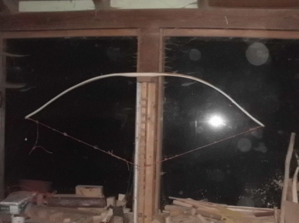

So, endlich mal wieder ein bißchen Zeit.
Die Esche mit dem gewachsenen Setback ist es geworden.
Hier der letzt Beitrag davon :
http://fletchers-corner.de/viewtopic.ph ... 00#p375054
Bilder von den einzelnen Arbeitsschritten hab ich nicht. Ist aber auch nix spannendes passiert. Die Wurfarme hab ich mit Ziehmesser, Schweifhobel und Schweifhobel runtergearbeitet.
Die Overlays sind aus Walnuss und Kirsche aufgeleimt:
Das Stämmchen war aber irgendwie noch etwas jenseits meiner Fähigkeiten und Erfahrungen. ;)
An einem Wurarmende hab ich irgendwie eine fiese Schwachstelle eingebaut, deswegen hab ich mit der HLP leichte Recurves reingebogen um ein bißchen dagegen zu wirken.
So sieht alles ungespannt aus:
Der Tiller ist zimelich gruselig aber wenn ich da noch viel dran mache komm ich unter die 30#...jetzt überleg ich ob ich ihn erst mal so lasse oder noch kürze...
Den Rest Bast mit der Ziehklinge runter:
owohl ich glaub ich lass ein bißchen dran...sieht irgendwie urig aus.
Ziemlich krumm isser ;)

Du hast recht er biegt kurz vor der Mitte zu viel, habe ich nicht richtig ausgedrückt mit griffnah.
Chirion
Beiträge: 2584
Beitrag von Chirion »
@Bowa Bögen mit Setback im Griff dürfen ruhig ein wenig mehr aus der Mitte kommen, also ein wenig mehr griffnahe Biegung würde deiner Esche guttun
bowa
Beiträge: 3092
Beitrag von bowa »
Dann muss ich aber kürzen, sonst sind die mn. 30# nicht drin ;)

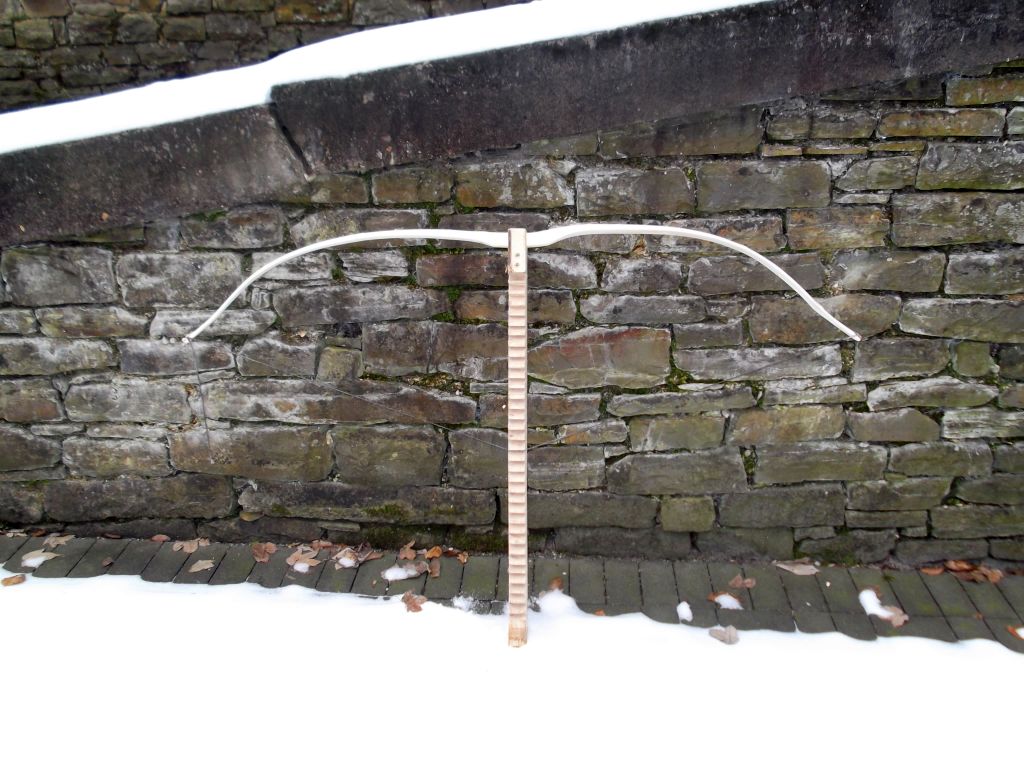

don_quichotte
Beiträge: 586
Registriert: 06.06.2011, 16:13
Beitrag von don_quichotte »
Hier gehts zum letzten Beitrag
Heute wurde getillert, bis ich tillerblind war! Deshalb hier ein kleiner Hilferuf.
Der Rücken hat etwa die Form eines Elb, allerdings ist er weniger tief (Nach den Fades ca 2.2cm) und mit flachem Bauch.
Der untere Wurfarm hat Reflex (links), der obere ist gerade.
Hier der Auszug auf ca 27". Angepeilt sind 31".
Der untere sieht steifer aus, hat jedoch auch Reflex. Trotzdem würde ich ihn noch ein wenig schwächen. Die Biegung gefält mir allerdings gut. Den oberen würde ich im mittleren Drittel noch etwas, im letzten Drittel noch etwas mehr schwächen. Ziel ist ein leicht eliptischer Tiller mit steifem Griff. Was meint ihr ???
