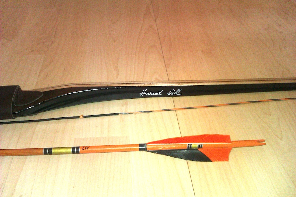

Hi Leute!
Da ich viel Wissen über den Bogenbau und Pfeilbau aus diesem Forum habe, will ich euch etwas zurückgeben und wenn es nur ein paar Bilder meines ersten selbstgebauten Bogens und meine letzten Pfeile sind. (bei den Pfeilen hatte ich schon ein paar Versuche).
Den kompletten Arbeitsablauf (Buildalong) in Textform schenke ich mir vorerst. Wenn der Bogen fertig ist, ist das ganze nocheinmal durchzukauen nicht so interessant. Die Bilder verkleinern und hier einstellen genügt mir fürs erste.
Bei näherem Interesse werde ich vielleicht das ganze ausführlicher dokumentieren.
Techn. Daten:
66", 50# @ 28"
Standhöhe 6"
positiver Tiller von 3-4mm
Stack bei den FA`s 1,25cm, vor den Nocks 1,05mm = Taper von 2mm/50cm (4mm/100cm = 0,004"/inch)
Nockverstärkung mit eingelegtem Glasfiberkeil
Breite der Wurfarme: FA = 2,2cm / Nock = 1,05cm am Bauch verjüngt auf 1,9cm bzw. 0,8cm
Griff: Eiche gebeizt 2,2cm dick und 4,0cm breit + 1,15cm der Laminate
Bogenfenster: Center Cut = 3/16" bis 1/8" je nach Lederstärke
Wurfarmaufbau:
schwarzes Glas 1mm ( normales Glas von Bearpaw, kein Gordon Botuff - für 1. Versuch zu teuer)
Eschelaminat 4mm
Carbon Speed Tuff 0,5mm
Eschenlaminat 2mm
Eschenlaminat 4mm
Beschichtung: das schwarze Glas musste ich mit schwarzem Kunstharzlack überlackieren da es nicht anzuschauen war. Darüber mehrere Schichten Klarlack.
Sehne: 12 Strang Dacron flemischer Spleis
Gewicht: 430 Gramm
Nun zu den Bildern mit kurzen Beschreibungen.
Techn. Daten:
66", 50# @ 28"
Standhöhe 6"
Wurfarmaufbau:
Eschelaminat 4mm
Eschenlaminat 2mm
Eschenlaminat 4mm
Gewicht: 430 Gramm

Re: Bogen im Hill Style mit Esche und Glas
Zuerst befürchtet zu schwach, dann zu stark...Korrekturmassnahmen....und zuletzt so ein toller Bogen!! Cool.
Meine Frage: Was für ein Kleber?
Gruss
Jo
Gruss
Jo
2,2cm breit ist gut, mein schmalster is bislang 1"...
Das BP Glas musste mit schleifen, ab 240er aufwärts bzw. bei Kratzern ab 120er- wobei der Lack auch gut aussieht!
Dein riser ist bei 2x6" fades denn 18" total? Die Stärkenkorrektur ist übrigens was besonderes^^
Jedenfalls ein sehr schöner Bogen!!!
Grüße Moe
Danke für die Antworten
Webshop von der Fa. Kaufmann = www.bogensport-bogenbau.at
Das BP Glas habe ich geschliffen da ich den Bogen ja lackieren wollte - die Oberfläche war dann aber so grausig dass ich sie schwarz lackieren musste (lauter weißliche Punkte und Streifen die nicht mehr weggingen - wahrscheinlich die Glasfaser)
Die Riser sind je 6" lang.
Bezügl. der Stärkenkorrektur hatte ich nur noch die Möglichkeit am Bauch das ganze Glas herunterzuschleifen und das Eschenlaminat am fertigen Bogen per Hand zu tillern und wiederum ein neues Glas aufzukleben - das war mir zu viel Arbeit und natürlich auch dieser fürchterliche Glasstaub (habe keine Absaugvorrichtung) .....
Nochmals Danke für die Antworten
LG aus der Südsteiermark
Lemming
Der Kleber ist ein 2K-Epoxykleber von "Bogensport Bogenbau Kaufmann" aus Graz (Marke weiß ich leider nicht)joachim777 hat geschrieben:Zuerst befürchtet zu schwach, dann zu stark...Korrekturmassnahmen....und zuletzt so ein toller Bogen!! Cool.
Gruss
Jo
Der Bogen war zuerst 2,7cm breit - aber zu stark - obwohl ich den Rohling längs durchgeschnitten habe und so ca. 2,5mm in der Dicke eingespart habe war er noch immer zu stark - dann habe ich ihn auch in der Breite auf 2,2cm reduziert - da der Tiller noch immer nicht passte (Biegung nur knapp bei den FA`s, der Rest relativ gerade) musste ich auch den Bauch schmäller machen um einen Kreisbogen- bzw. D-Tiller hinzubekommen. Der Handschock hat sich dadurch auch wesentlich gebessert. Aber man muss einen Hillstylebogen schon richtig anfassen - nicht wie bei den FITA-Recurves.MoeM hat geschrieben:2,2cm breit ist gut, mein schmalster is bislang 1"...
Lemming
Samick "Polaris" - RC 68"/32#@28"
Eigenbau "Hillbogen-Sweetheart" - LB 66"/50#@28"
Lasse andere sein, wie sie sind, und versuche sie nicht zu ändern.
Schön geworden!
Das Problem mit der Überdimensionierung hat Anfangs fast jeder bei Glasbögen.
Durch das so entstandene Breite-Dicke- Verhältnis ist der Bogen sicher schnell.
Man kann das Glas anschleifen und dann mit einem Tuch eine Schicht Laminierharz auftragen.
Gruß Mike
Gruß Mike
Du mußt das Glas nicht runterschleifen!
Nimm die HLP, stelle sie auf höchste Temperatur und geh kurz ganz nah aufs Glas.
Schieb eine Klinge in die Fuge und so weiter.
Geht bei fast jedem Kleber.
Jo, das Glas sieht unlackiert grausig aus, aber auch Klarlack "schwärzt" es gut wenns ordentlich geschliffen ist.
Wie Mike schon sagte, ist das Querschnittsverhältniss sicherlich sehr effizient- hast du die Trapezform/Trapping also Bauch schmaler als Rücken dann von Hand nach außen stärker werdend gemacht- klingt nach Sträflingsarbeit...
Die Idee mit dem "aussägen" einer Lage ist jedenfalls brilliant!
@Mike- dann ist der Bogen aber noch nicht wirklich schwächer bzw. der Kern noch kein Stück dünner... Bei vorgebogenen Profilen halt nicht vermeidbar.
Ed.: Wie hast du eig. den Griff gebeizt ohne die Laminate mit einzufärben? Beize läßt sich m.E. nicht wirklich abkleben???
Die Fades also je 6" + 1x 4" für den Griff selbst?Die Riser sind je 6" lang.
Grüße Moe
Lemming hat geschrieben:Bezügl. der Stärkenkorrektur hatte ich nur noch die Möglichkeit am Bauch das ganze Glas herunterzuschleifen und das Eschenlaminat am fertigen Bogen per Hand zu tillern und wiederum ein neues Glas aufzukleben - das war mir zu viel Arbeit und natürlich auch dieser fürchterliche Glasstaub (habe keine Absaugvorrichtung) .....
@MoeM
Schon klar!
Der Tipp bezog sich darauf.
55" Hybrid 54#@29"
56" Hybrid 52#@29"
56" Hybrid 52#@29"
Ja ganz genauso - zu den Tips hin bei gespanntem Bogen seitlich an den Wurfarmen mit der kleinen Flex und einer Schrubscheibe (für Metal) vorsichtig abgetragen - ist nichts für GrobmotorikerMoeM hat geschrieben:Jo, das Glas sieht unlackiert grausig aus, aber auch Klarlack "schwärzt" es gut wenns ordentlich geschliffen ist.
Die Idee mit dem "aussägen" einer Lage ist jedenfalls brilliant!Die Fades also je 6" + 1x 4" für den Griff selbst?Die Riser sind je 6" lang.
Solche Ideen entstehen immer aus einer Notlage heraus und einem gewissen Mass an Faulheit
Abgeklebt mit dem teureren Abdeckband für Fenster - genau an der Laminierungsfuge angeklebt - Fertigbeize von Simek oder so ähnlich (ist etwas dickflüssiger) - das es funktioniert hat ist die Summe der genannten Dinge und Glück.
LG Lemming
Verstehe - So wie beim Sekundenkleber wenn man die Spitzen bei den Carbonpfeilen entfernen will - heiß machen dann wird der Kleber wieder weich - Danke für die InfoMike W. hat geschrieben:Du mußt das Glas nicht runterschleifen!
Diese Variante werde ich beim nächsten Bogen ausprobieren - Danke auch an DichMike W. hat geschrieben:Schön geworden!
Das Problem mit der Überdimensionierung hat Anfangs fast jeder bei Glasbögen.![]()
Gruß Mike
LG Lemming
