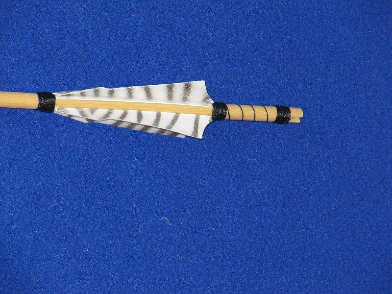

Natürlich gibt es auch gleich etwas zu sehen und zwar meine beiden neuen Pfeilsätze:
Satz 1:
Material: Fichte 5/16 (zweimal lasiert)
Spine: 60-65#
Gewicht: 524, 525, 528, 528, 531, 531 grain und Flu-Flu 535 grain
Länge: 31,2"
Selfnocks
Federn: 4" Sting 4-fach befiedert und für Daumenablass ca. 3/4" in Richtung Spitze gesetzt
Spitzen: 125 grain (parallele Schraubspitze)
Satz 2:
Material: Bambus (waren schon vorlackiert)
Spine: 60-65#
Gewicht: 506, 507, 508, 509, 512, 514 grain
Länge: 30,5"
Selfnocks ohne Inlays
Federn: 3,7" bei voller Höhe einer Graugans-Aussen-Fahne und für Daumenablass ca. 3/4" in Richtung Spitze gesetzt
Spitzen: 100 grain (5/16 konische Schraubspitze und 1mal 11/32 paralle Schraubspitze)
Bei vier Federn pro Pfeil war es mir zu mühsam, sauber durch die Federn zu wickeln.
So und nun noch die restlichen Bilder:
Ich hoffe Euch gefallen sie. Der Praxistest steht noch aus.
Jens

EddieDean
Re: Pfeilpräsentationen 2013
@grumpf
Wo hast du den 5/16 Fichte in dem Spine herbekommen?
Ach ja, zu den Pfeilen....mach mal mehr Farbe
Die Gewichtsunterschiede kannst du gut mir ein paaar Lackschichten ausgleichen.
Stephan
Stephan
@EddieDean
die 5/16 in 60-65 waren eher Zufall, da bei dem Händler keine 11/32 auf Lager waren. Hier der Link:
http://www.eifelpfeil.de/index.php?opti ... &Itemid=56
Am besten Du fragst einfach nach. Im regulären Programm scheinen diese Schäfte nicht zu sein.
Farbe kommt bei den nächsten wieder, ich wollte mal was pseudo historisch/natürliches.
Wann soll ich den Lack zum Gewicht angleichen auftragen? Nachdem der Pfeil quasi fertig ist? Dann kann ich noch Unterschiede von den Federn und der Wicklung ausgleichen. Oder vorher.
Jens

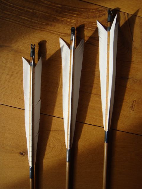

So! jetzt dachte ich mir ich stell' hier doch auch mal wieder was rein...
An anderer Stelle hatten wir kuriose Nockideen diskutiert... hier eine von mir...
Pfeile sind eher für Orks als für ELBs...
9" Federn und ausnahmsweise gewickelt (...wenn auch nicht sonderlich dicht
) sind schon eingermassen elbisch, die geschnitzten Schachfiguren-Nocken dann aber doch eher orkisch...
Material ist Zeder, Truthahn, Horn
Spine ist 55# und die Spitzen... leicht und langweilig (weiss noch nicht wer die schiessen soll)
- Heidjer
- Beiträge: 6890
- Hat gedankt: 12 Mal
- Hat Dank erhalten: 5 Mal
Schöne, englisch Befiederte Pfeile, mit japanischer Nockwicklung aber die Hornnocken sind der Hit, gibt es dafür Vorbilder oder sind sie reine Fantasie?
