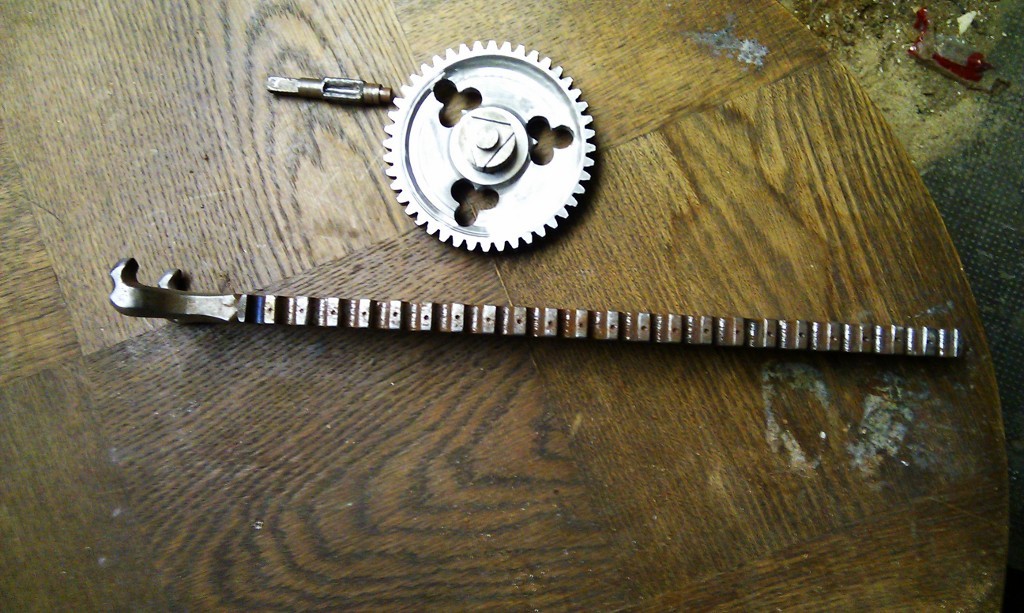

So langsam werden alle Teile für das Innenleben der Winde fertig.

seraphin.E hat geschrieben:So langsam werden alle Teile für das Innenleben der Winde fertig.
Nun ja, aber doch nicht von alleine? ;)
So ein paar Infos hätten wir schon gern:
Welche Stahlsorte?
Gehärtet?
Zahnrad gegossen oder an der Fräse? etc.

Das Zahnrad ist von Ebay gefertigt aus 42CrMo4 alles andere aus C45 noch nicht gehärtet.
Bearbeitet wurde das ganze mit unterschiedlichen Feilen Meisseln und Hammer.

Also du hast ein fertiges großes Zahnrad von ebay gekauft, und die Zahnstange und das Stirnrad selbst gefertigt?
Wie hast du die Verzahnung von allem bemessen, bzw. gefertigt?
Du willst wahrhaft behaupten, du hättest das alles was auf deinen Bildern zu sehen ist, mit der Hand ohne Maschinen gefertigt?

So ist es bis auf eine Standbohrmaschine, Drehbank und Dremel waren keine Maschinen beteiligt.
Mit Augenmaß und vielmaligem Ausprobieren hat das ganz gut funktioniert, außerdem sollte man nicht vergessen,dass mittelalterliche Zahnräder mit modernen nicht vergleichbar sind.

Eine detailierte Anleitung ist im "Jahrbuch der Interessengemeinschaft historische Armbrust 2009" zu finden an der habe ich mich orientiert.

Noch ein Paar Details

ich sehe in deinen bildern etwas was ich nie vorher sah.
warum hat das zahnrad was in die großen zähne greift nur drei zinken? (anstatt vier)
klappt das nur mit dreien?
ps. "mit der Hand" war bei mir nicht mit bloßen händen sondern mit manuell betriebenen werkzeugen wie feilen und sägen gemeint.

Ich orientiere mich an historischen originalen und bei denen hat das Zahnrad, das in die Zahnstange eingreift immer nur 3 Zähne darum denke ich, dass das reicht.
Ach ja ein Werkzeug hatte ich noch vergessen, einen Hängemotor mit flexibler Welle und Hartmetall Frässtifte aus einem Dentallabor.
Das Zahnrad habe ich erst Heute fertiggestellt Dauer ca 2 Stunden.

Warum 3 Zähne ?
Ganz einfach, weil sie mit "Handwerkzeug" einfacher herzustellen sind. Ein Dreieck, mehr ist es nicht, zu feilen ist einfach, aber ein Vierzähnerad ist viel aufwändiger herzustellen.
Die Problematik beim 3er ist das "Durchrutschen" beim weiterdrehen, die beim Vierzahn nicht besteht.

Ganz ehrlich bin ich von der Dreieckskonstruktion so wie sie jetzt zu sehen ist noch nicht überzeugt.
Der Bereich der wie die von Ede erwähnte Durchrutchgefahr aufweist wäre mir einfach zu groß, bzw die Zähne nicht greifend genug.
Man stelle sich vor die Zahnstange ruckt auf einmal wieder vor.
Lasse mich aber natürlich gerne von der Funktionalität überzeugen.

Da mittelalterliche Winden "ausschließlich" diese Konstruktion aufweisen und keine Berichte über ein Versagen bekannt sind gehe ich davon aus daß es da keine Probleme gibt.
Außerdem ist immer mindestens ein Zahn im Eingriff somit ist ein Durchrutschen nur möglich wenn die Zähne verschlissen sind oder die Führung der Zahnstange im Gehäuse bricht.
