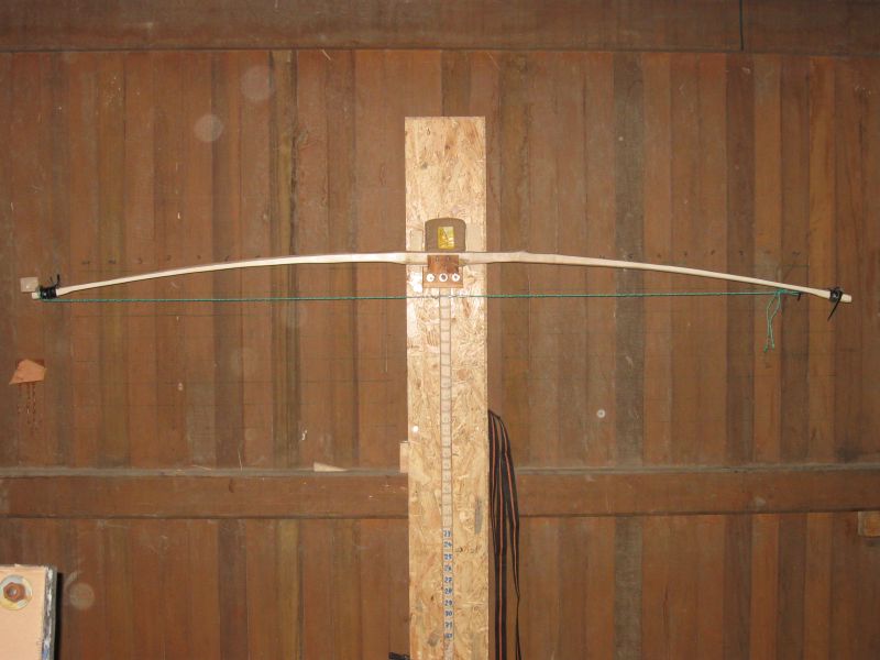

nachdem meine Staves nun getrocknet sind, habe ich ein bißchen mit Holler 1 weitergemacht.
Zunächst habe ich dem Stave mal die Bogenform gegeben. Dummerweise war der Stave an einem Ende in den letzten 20 cm stark reflex und am anderen Ende eben absolut gerade. Ich habe deshalb das gerade Ende ähnlich reflex gedämpft um mal zu schauen, was dann aus dem Ganzen wird.
Nach dem Tillern sind die beiden reflexen Enden, natürlich etwas schwächer ausgeprägt, geblieben. Ich weiß jetzt nicht so recht, wie man die Bogenform jetzt heißen kann, nachdem ich die beiden reflexen Enden weitgehend steif gelassen habe.....Pseudo- bzw. Halb-Mölle :D ,
Recurve-Mölle :D ..... keine Ahnung ! ;D

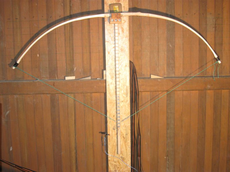

Der Bogen ist im Moment 1,69 m lang und hat 37 Pfund bei 28 Zoll Auszug.
Am besten ich zeige Euch mal die Bilder:
(Ich weiß, der Hintergrund bei den Auszugsbildern ist bescheiden, aber geht leider nicht anders im Moment ;D )
Gerd

Auszug 28 Zoll
Auszug 28 Zoll
Standhöhe (fast)
Standhöhe (fast)

Pöser Pursche
Zum Abschluss hab ich den Bogen das erste Mal bodengetillert. Der untere Wurfarm (zuerst im Bild) biegt sich eigentlich schon nicht so schlecht und der obere ist mir für den Bodentiller eh zu komplizert. Beim nächsten mal kommt das gute Stück also vorraussichtlich auf den Tillerbaum.

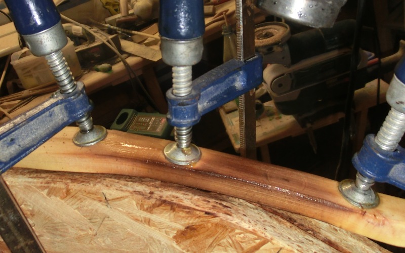

Dann noch eine kleine Begradigung im Wurfarm, auch kein Ding.
Unwillig wurde der Stave als es an die Tipps ging, da wollte er sich selbst mit sanfter Gewalt nicht biegen, ich habe ihn in Leinöl gebadet (reines Leinöl, kein Leinölfirnis) und mit der Heißluftpistole geröstet aber erst mit viel Gewalt konnte ich ihn biegen, dabei brachen die Tipps auf beiden Seiten, auf der ersten Seite ca, 3 – 4 mm Tief, das kann gerade noch reichen, aber auf der anderen Seite ging es richtig Tief, da Hilft nur noch ein Pflaster sonst ist der Tipp viel zu weich.

Sind Pflaster eigentlich erlaubt oder ist der Bogen damit raus?
Hier werde ich ein ca. 3 mm oder 4 mm dickes Pflaster von ca. 15 cm Länge aufkleben und wegen der Symmetrie vermutlich auch auf den anderen WA auch gleich mit.
So soll der Stave sich bis Morgen erholen, dann werde ich mal nachschauen wie es mit den Tipps steht.
