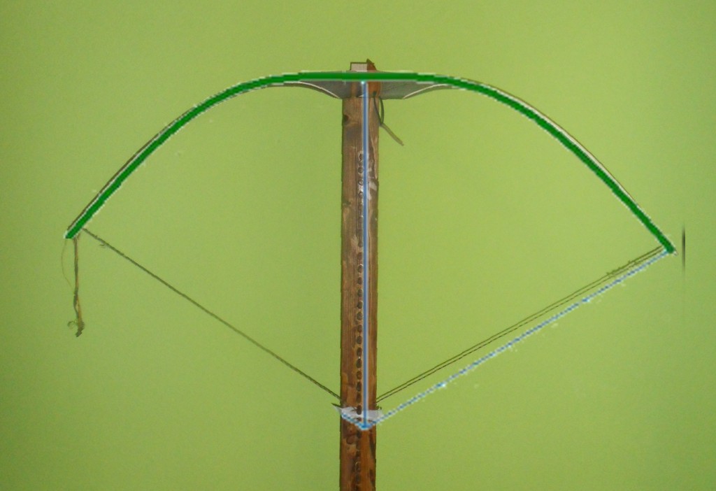

Sooo, heute nochmal kräftig gefeilt und wir sind eigentlich ganz zufrieden. Aber über Verbesserungsvorschläge sind wir natürlich dankbar.
Zuggewicht passt jetzt auch einigermaßen, dürfte so bleiben.
Der Bauch ist angeschliffen, Griff auch angepasst. Fehlen noch die Tipoverlays und eben kleine Veränderungen am Tiller, wenn ihr welche seht!

Eig. würd ich sagen gut so aber irgendwas sieht scheps aus!? Wirkt irgendwie assymetrisch... (Das Bild, Bogen liegt glaub ich nur schlecht drauf)

Jaaa, der liegt nicht mittig, die Pfeilauflage liegt nach rechts versetzt.
Mein Mann meint: "Des g'hört soooo", dabei ist er nur zu faul den Tillerstock so umzugestalten, dass die nicht zwischen die zwei blöden Nöppel gefädelt werden muss, was nervig ist, weil es ihn dann beim Spannen nach schräg nach vorne zieht, weil sie sich dann verhakt...
ich pack nochmal die Wikizeichnung aus, ok? Hab mal die Mittellinie dahin verschoben, wo etwa die Bogenmitte ist.
Ich bin ja immer noch am rätseln, ob die wirklich "gut" ist. Oder ob das nur ein "In-Etwa-Beispiel" ist. Aber zur optischen Verdeutlichung finde ich sie jetzt doch ganz praktisch. Sind die Abweichungen ok, sind sie doof oder soll man auf die Skizze pfeifen?

Padma hat geschrieben:Ich bin ja immer noch am rätseln, ob die wirklich "gut" ist. Oder ob das nur ein "In-Etwa-Beispiel" ist. Aber zur optischen Verdeutlichung finde ich sie jetzt doch ganz praktisch. Sind die Abweichungen ok, sind sie doof oder soll man auf die Skizze pfeifen?
Nun die Skizze ist von mir...

DANKE!!!! Dann ist sie gut!!!!
Ich hab auf einer der letzten Seite mal gefragt, ob die so unumstößlich ist wie die von dir mit dem Langbogentiller, bekam aber keine Antwort. Hätte ja sein können, es hat nur jemand mal ein Strichchen gemalt, um so ungefähr den Unterschied zu verdeutlichen.
Ok, unser Tiller gefällt mir für Bogen Nr. 2 und Glasbogen Nr. 1
Oder findest du die Abweichungen dramatisch?

Die Kurve kann nur zeigen wie der Tiller im Prinzip aussehen soll. ;)
Der tatsächliche Tiller am Bogen kann schon davon abweichen, es kommt ebend darauf an wo genau der Übergang von Reflex zu Deflex liegt, wie groß Deflex und Reflex überhaupt sind, das Längenverhältnis von R zu D, wie die Hebelverhältnisse im Bogen sind, wie die Laminate getapert sind, den genauen Breitenverlauf überhaupt und irgend etwas habe ich bestimmt noch vergessen.

@Padma: Dein Vertrauen ehrt mich,
aber...
Du musst immer bedenken, für welchen ZWECK eine Skizze gemacht wird! Bauanleitung - oder Verdeutlichung eines PRINZIPS?
...zumal: Der für die Skizze angenommene Reflex (im entspannten Zustand, siehe Skizze in Rot links daneben!) ist deutlich stärker als hier! Siehe einen höher, Beitrag von Heidjer.. dem ist eigentlich nix hinzuzufügen.
PS: Hier noch ne Ist-Analyse. Oben = Original, dann 2 x linker und 2 x rechter WA

Ok, die Zeichnung erklärt nur das Prinzip und der Bogen muss/soll nicht genau auf der Linie liegen, weil eben material- und stack- und sonstwie-bedingt automatisch Unterschiede entstehen.
Aber deine Ist-Analyse überfordert mich etwas....
Da wo der Kringel ist, ist Mist bzw. der Unterschied zwischen den beiden Wurfarmen? Und das soll so nicht sein. Mhm.....
D. h. man würde am rechten links und rechts von der Kringelstelle etwas abtragen? Weil dort die Schwachstelle sitzt?

Also ICH würd da nix mehr machen außer Feinschliff und Öl/Lack- sicher könnte man noch dran rumdoktern aber mir wärs zu verschlimmbesserungsgefährlich. Von daher würd ichs auf eine Ursachenforschung begrenzen und natürlich vor dem Finish noch Probeschießen.
Schwachstelle find ich etwas übertrieben wg. Unterschied einfach auf Trefferbild und Handschock achten.

Laut Mann schießt er sich gut, trifft, ist schnell und er spürt keinen Handschock. Er findet ihn so angenehm wie seinen Bearpaw Quickstick und ist erstaunt darüber, dass es keine große Umstellung beim Treffen war. Viel Vergleich haben wir ja nicht und ich kann's definitiv nicht beurteilen, weil ich bei einem solchen Zuggewicht zwar noch Pfeile loslassen kann, ein bißchen treffe, aber es tierisch anstrengend und per se "unangenehm" empfinde, weil ich immer bibbere, ob ich nicht doch mir die Sehne an die Backe knallen lasse...

Ich pers. würde da jetzt nix mehr dran machen, besonders da der Bogen gut funktioniert.

Ich würde sagen: Einschießen, Versiegeln, fertch! ;)
Gutes Ergebnis = Experiment erfolgreich abgeschlossen! :D

Es gibt mit Sicherheit noch was zu verbessern, ABER: Man sollte wissen wann man aufhören muss, damit man eben auch mal einen Abschluss hat, und nicht das was schon scheinbar wirklich gut funktioniert, wieder kaputt macht.
Perfekt ist er vermutlich nicht, aber dennoch ist der Bogen gelungen, er scheint gut zu schießen, schnell zu sein und deinem Mann liegt er angenehm in der Hand. Das ist für den ersten Glaslaminierten ein spitzen Ergebnis!
Ich stimme also zu, genauso wie Matthias und Mike, gib dem Bogen sein Finish und dann freut euch über das Klasse Teil ! :) Gut gemacht!
