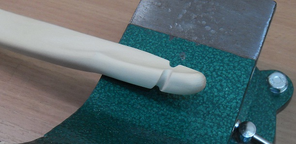

KLogen, Holler, Post5 - und weiter gehts mit Formgebung
Hallo Bogennarren

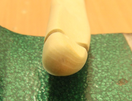

hier gehts nun weiter mit meinem Holler, der das Drehen glücklicherweise bei einem verträglichen Winkel (?°) eingestellt hat. Aber ich bin ja auch mitlerweile hoffnungslos vom Bogenbauvirus infiziert, obwohl der Bau meines ersten Bogens erst kurz nach dem ersten Bogenschuß meines Lebens vor ca. 2 Jahren stattfand (also bin ich sozusagen noch ein Grünschnabel).
Nichts desto Trotz habe ich weitergemacht und den Rücken bearbeitet, wobei sich dies als sehr schwierig erwiesen hat, da die Jahresschichten sehr dünn und kaum wahrnehmbar sind. Es hat sich wie wohl bei Holler so üblich eine schöne Berg- und Tallandschaft ergeben die ich auch nicht weiter verändern werde.
Habe auf einer Seite auch schon die Sehnenkerben in den Tip eingearbeitet, verschönert und lackiert, da ich mir nicht so sicher bin, wie weit das Holz schon getrocknet ist. Ich hoffe damit einem Einreißen am Ende entgegen zu wirken.
Und hier die Bilder. So genug jetzt zu der Sehnenkerbe.
Werde die andere auch noch anbringen (heute) und dem Holler dann vorsichtig beibringen, was ein Tillerstock ist.
Bin gespannt wie'n Bogen, wie krumm das ganze zu Beginn ausschaut.
euch noch ein schönes Samplingwochenende, bis zum nächsten Mal,
Klaus alias KLogen

Das wird es!KLogen hat geschrieben:Ich hoffe damit einem Einreißen am Ende entgegen zu wirken.
Und ich muss sagen, für einen relativen Anfänger sehen die Details sehr gut aus!
Nein, das ist falsch ausgedrückt: Die Details SEHEN sehr gut aus, und für einen relativen Anfänger ist das sehr beachtlich!
So meinte ich das!
Weiter so!!

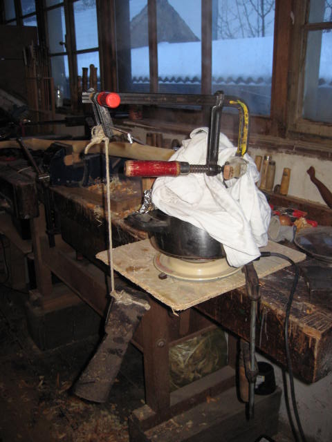

Heute den Eibensapling mit der Bandsäge erst einmal in Form gebracht und festgestellt, dass er doch einen g a n z leichten Knick hat der glücklicherweise ziemlich genau im Griffbereich liegt.
Wenn schon, denn schon, also 45 min gedämpft und dann mit Hilfe einiger Zwingen, einer Schnur und des Küchentisches gerichtet. Das Ergebnis ist mMn voll ok: Nun lass ich sie erst mal wieder in Ruhe und werde mich dann die Tage durch den Splint beißen …

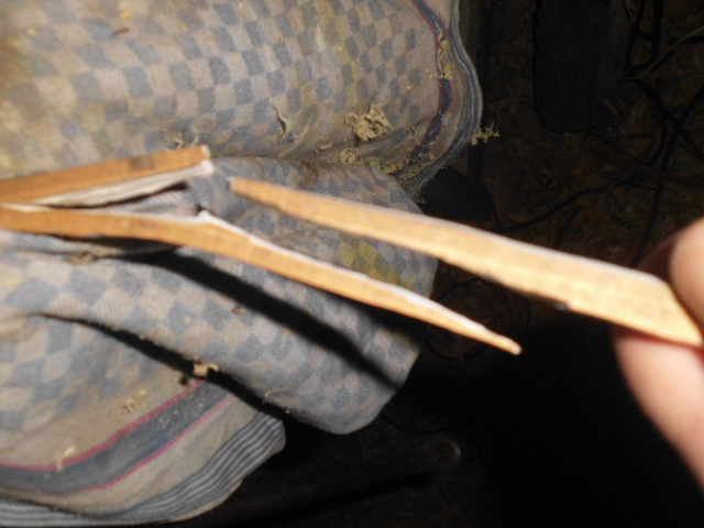

Die Tests ergaben folgendes :
Erste Stauchungen bei etwa 35°
Bruch bei 40 - 45 ° Auslenkung kurz weiter hat es dann geknallt. Zuggewicht um 5kg
Der Bruch erfolgte wie bei Ahorn oder Eibe explosionsartig !
Ich habe den Test noch 3 mal wiederholt mit anderen Erlenstreifen, auch breiteren , das Ergebnis zeigte aber immer das gleiche Bild.

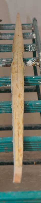

Heute war der "Richttag".
Hier die Ausgangslage: Schwiegermutters Tischdecke ist perfekt zum Fluchten!!!
Dann war ich schnell draußen und habe mir einen Kessel voll Schnee und Eis geschnappt. Dann habe ich den Stab 1 Stunde bedampft, in der Werkbank eingespannt und hier ist das Ergebnis: Ich denke, damit werde ich weitermachen, auch wenn ich kurzzeitig von Snake-Jo auf den Boden der Tatsachen zurückgebracht wurde, als er seine Bearbeitungszeiten hier reinstellte.
Naja, nur Übung macht den Meister!!!
